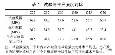

为确保混凝土在运输至施工现场浇筑至工程结构中的质量合格,我们越来越趋向于使试验条件尽可能的与生产条件相同,达到试验试件与生产留置试件的性能相接近的目的。虽如此,通过选用相同配合比和材料进行试验得到的数据与实际生产施工数据有较大差距(见表1)。
假定:生产数据能与试验数据同步,或者只略低于试验数据,所采用的配合比均可提高一个强度等级使用,在生产管理中不断缩小这个差距,是成本控制的根本点和关键所在。
