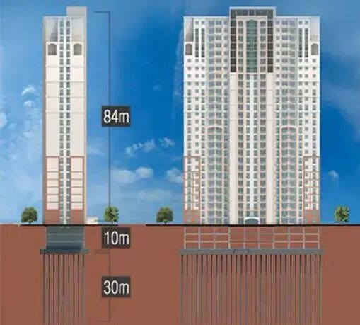

影响桩基础承载性能的两个重要因素是设计桩长和桩身完整性,深基础形式中的基桩设计长度较长时,施工中一般采用两节或两节以上的配桩形式以满足设计要求。
传统的“低应变法”检测方便、快捷,但对于多节桩桩身完整性和桩长检测具有较大的局限性。“磁测井法”可以弥补低应变法在桩长检测方面的不足,能够准确测定多节桩的配桩情况和实际桩长。
图片▲采用桩基础形式的建筑物示意图

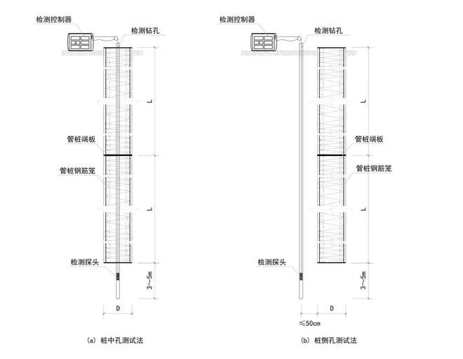

基于磁法的桩长检测,在工程实践中有两种典型的检测方式,分别为桩中孔测试法和桩侧孔测试法,具体方案如图所示(以钢筋混凝土管桩为例)。
▲基于磁法检测桩长的两种方式

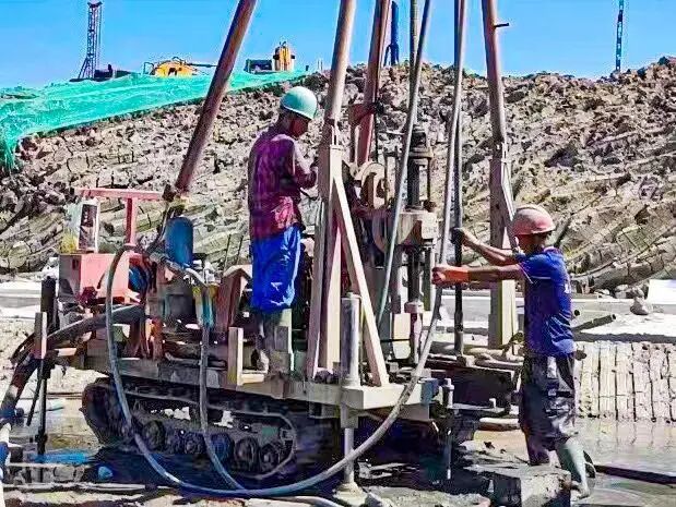

检测桩桩型为预应力钢筋混凝土空心方桩HKFZ-AB500,因此,选择采用桩中孔测试法,利用工程钻机钻取探测孔并埋设PVC管道;检测前,进行现场背景磁场调查,确认场地无强振源、强磁场干扰,同时确认测孔中无铁磁性物质、测孔通畅。
▲工程钻机钻取探测孔

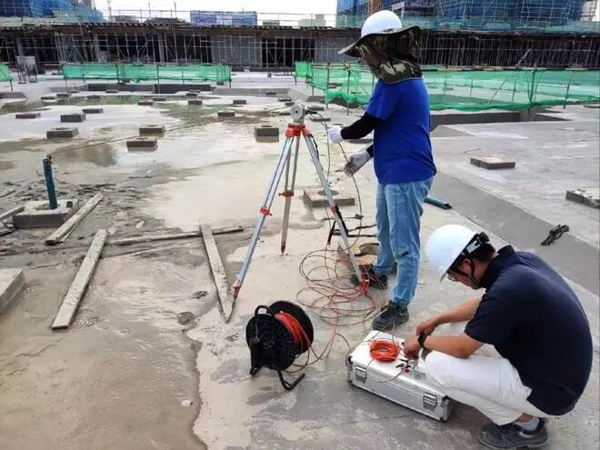

本次检测采用RS-RBMT钢筋笼长度磁法测试仪,现场采集测孔内沿桩长方向深度-磁场垂直分量曲线;数据采集过程中应合理设置采样步距,保证测试精度与工作效率。
▲现场采集磁场数据

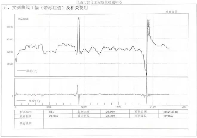

磁测井法现场测得的深度-磁场垂直分量曲线,以及相应得出的深度-磁场垂直分量梯度曲线如下图所示。
图中曲线可以清晰地反映出在11米处、22.9米处磁场垂直分量产生明显异变,结合检测桩桩型,判断这两处分别为第一节与第二节空心方桩钢端板接头和第二节空心方桩钢桩尖,从而确定所测工程桩为2节桩,桩长分别为11米和11.9米,总长22.9米,与设计相符。
▲测试结果
由此可见,磁测井法可以准确地判断多节桩的配桩情况和测定桩身长度,成为低应变检测法的有效补充,为工程验收提供可靠依据。
