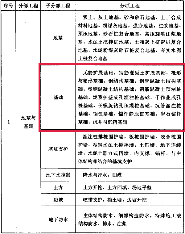

桩基属于地基还是基础?地下室属于基础还是主体?看似简单的两个基本问题,很多工程人其实还是迷糊状态,今天咱们就有理有据地分析一下,彻底搞清楚!
Q1
桩基属于地基还是基础?
对于这个问题,我们先从《建筑工程施工质量验收统一标准》GB50300-2013分部分项工程划分表来看,就很清晰了,桩基归属于基础子分部,全称“桩基础”:
接下来,我们深入从原理上进行分析,这就要说到一个问题:地基与基础有何区别?
地基:是指建筑物下面支承基础的土体或岩体,作为建筑地基的土层分为岩石、碎石土、砂土、粉土、黏性土和人工填土。地基有天然地基和人工地基(复合地基)两类,天然地基是不需要人加固的天然土层,人工地基需要人加固处理,常见有石屑垫层、砂垫层、混合灰土回填再夯实等。
基础:是指建筑物地面以下的承重结构,是建筑物的墙或柱子在地下的扩大部分,其作用是承受建筑物上部结构传下来的荷载,并把它们连同自重一起传给地基。

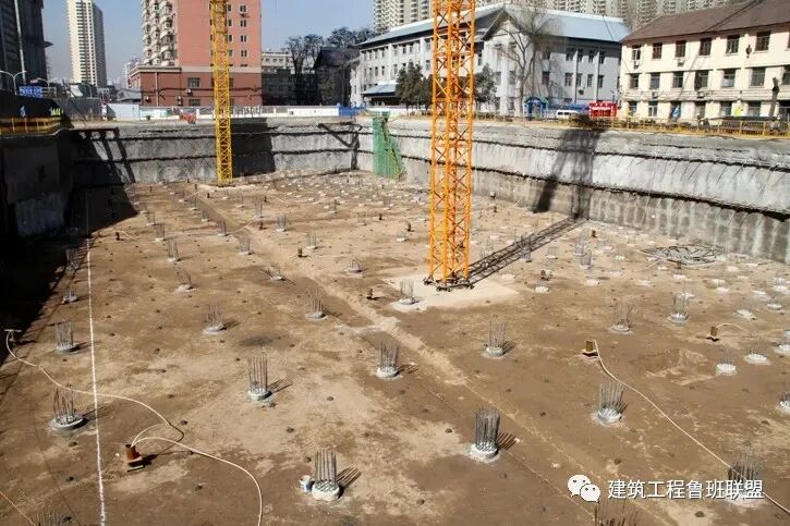

由桩和连接桩顶的桩承台(简称承台)组成的深基础或由柱与桩基连接的单桩基础,简称桩基。若桩身全部埋于土中,承台底面与土体接触,则称为低承台桩基;若桩身上部露出地面而承台底位于地面以上,则称为高承台桩基。建筑桩基通常为低承台桩基础。

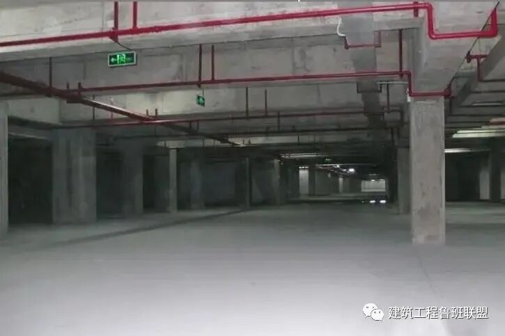

地下室属于基础还是主体?
对于这个问题,我们还是从《建筑工程施工质量验收统一标准》GB50300-2013分部分项工程划分表入手,地基与基础工程基础子分部及分项并不包括地下室的梁板柱,可见,地下室不属于基础:
接下来,我们深入从原理上进行分析,地下室是具有使用功能的地下房屋,地下室的梁板柱混凝土结构特征与主体结构类似,与地基基础明显不同,划入主体结构更合适。
根据《建筑工程施工质量验收统一标准》GB50300-2013分部分项工程划分表,并结合工程实际,划分原则就是要合理且方便验收:
把与土直接接触的部分划为基础分部;地下室内的框架柱、梁、内墙柱、剪力墙、隔墙等划为主体分部;若地下室作为箱形基础,则地下室划为基础分部。
