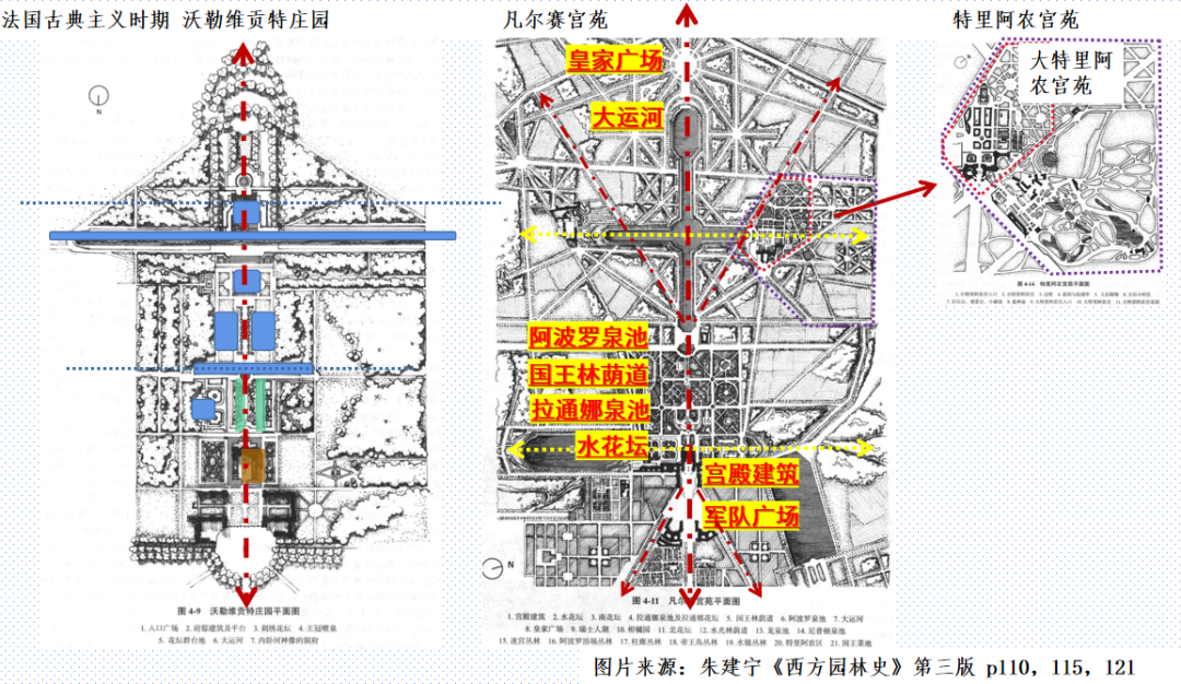

①沃勒维贡特庄园 ( 勒诺特尔出道即巅峰,直接标志古典主义的成熟 )
沃勒维贡特庄园是勒诺特尔最有代表性的设计作品之一,标志着法国古典主义园林艺术走向成熟。沃勒维贡特庄园的独到之处,在于处处显得宽敞辽阔,又并非巨大无垠。空间划分和各个花园的变化统一,精确得当,使庄园成为一个不可分割的整体。造园要素的布置井然有序,避免了互相冲突与干扰。刺绣花坛占地很大,配以富丽堂皇的喷泉,在花园的中轴上具有突出的主导作用。地形处理精心,形成不易察觉的变化。水景起着联系与贯穿全园的作用,并在中轴上依次展开,甚至围绕花园的绿墙,也布置得美观大方。序列、尺度、规则,这些伟大时代形成的特征,经过勒诺特尔的处理,已经达到不可逾越的高度。
②凡尔赛宫 ( 法国古典主义的最高峰 )
真正使勒诺特尔名垂青史的作品,是路易十四的凡尔赛宫苑。它规模宏大(相当于五个半大的故宫),风格突出,内容丰富,手法多变,最完美地体现出古典主义艺术的造园原则。凡尔赛宫苑的建成,对当时整个欧洲的造园产生了极大的影响,成为各国君主梦寐以求的人间天堂。德国、奥地利、 荷兰、俄罗斯和英国的宫延,都相继建造自己的“凡尔赛宫”然而,无论在规模上还是艺术水平上,都未能超出凡尔赛。
③特里阿农宫苑 ( 凡尔赛宫中的园中园 )

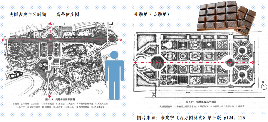

④尚蒂伊庄园 ( 识别要点:小人图案“弟弟考了第一名” )
这座 16 世纪上半叶兴建的城堡,还带有中世纪的建筑痕迹,平面布局极不规则,缺乏明确的方向感,花园在构图上难以与之相协调。因此,勒诺特尔的设计并没有将城堡作为花 园中轴线的起点,而是巧妙地另起炉灶,选择城堡东侧的台地为基点,设置一条南北向的纵贯花园的主轴线。 尚蒂伊庄园是勒诺特尔“因地制宜”、“结合场地肌理”造园思想体现的代表作品之一。
⑤丢勒里庄园 ( 识别要点:巧克力 )
杜勒里花园占地面积约 25hm2,是在巴黎建造的最早的大型花园之一。从路易十三统治时期开始,这座花园就定期对巴黎市民开放,因此被看作是欧洲历史上第一个“公共园林”。

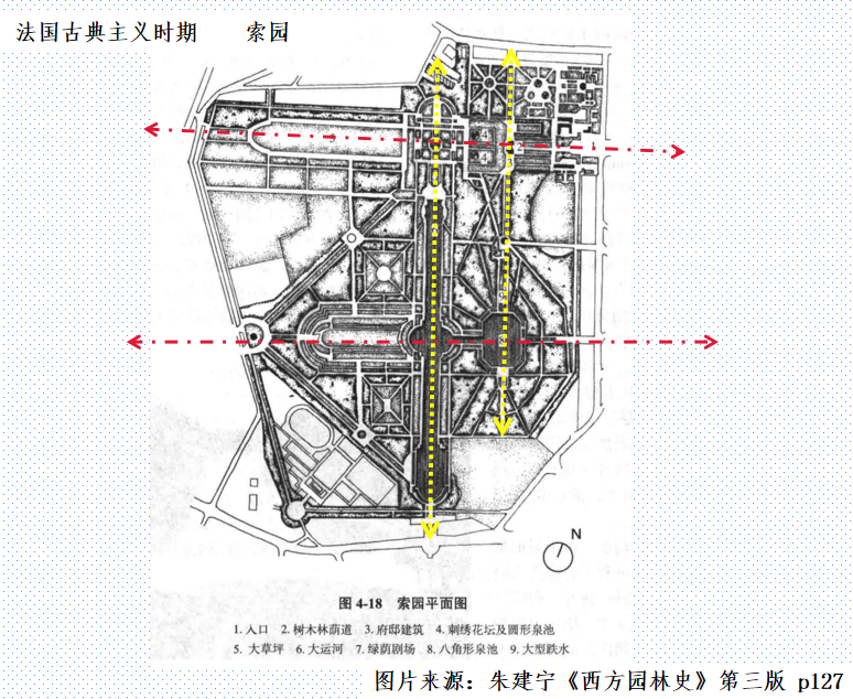

⑥索园 ( 识别要点:井字形轴线 )
索园也是勒诺特尔的代表性作品之一,在索园的设计中,最突出的是各种尺度的水景处理,尤其是利用低洼地形开辟的大运河以及巨大的水镜面,完全可以和凡尔赛宫苑相媲美。大运河两岸列植的意大利杨,以高大挺拔的树姿与水平的大运河形成强烈的对比。汹涌澎湃的大瀑布,又使得全园的水景动静有致,变化丰富,给人们留下了深刻的印象。
