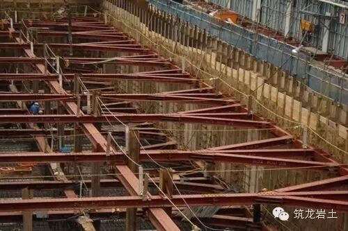

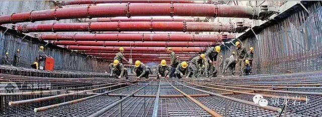

    常见的基坑钢支撑体系有型钢支撑和钢管支撑两种
型钢支撑
钢管支撑
