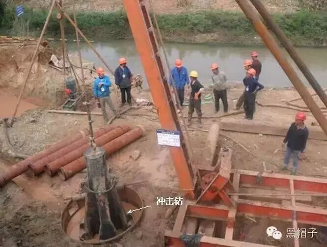

一、如何防治钻孔灌注桩发生偏斜?
1、质量问题及现象
1)成孔后不垂直,偏差值大于规定的L/100。
2)钢筋笼不能顺利入孔。
2、原因分析
1)钻机未处于水平位置,或施工场地未整平及压实,在钻进过程中发生不均匀沉降。
2)水上钻孔平台基底座不稳固、未处于水平状态,在钻孔过程中,钻机架发生不均匀变形。
3)钻杆弯曲,接头松动,致使钻头晃动范围较大。
4)在旧建筑物附近钻孔过程中遇到障碍物,把钻头挤向一侧。
5)土层软硬不均,致使钻头受力不均,或遇到孤石,探头石等。
3、预防措施
1)钻机就位前,应对施工现场进行整平和压实,并把钻机调整到水平状态,在钻进过程中,应经常检查使钻机始终处于水平状态工作。水上钻机平台在钻机就位前,必须进行安装验收,其平台要牢固、水平、钻机架要稳定。
2)应使钻机顶部的起重滑轮槽、钻杆的卡盘和护筒桩位的中心在同一垂直线上,并在钻进过程中防止钻机移位或出现过大的摆。
3)在旧建筑物附近施工时,应提前做好探测,如探测过程中发现障碍物,应采用冲击钻进行施工。
4)要经常对钻杆进行检查,对弯曲的钻杆要及时调整或废弃。
5)使用冲击钻施工时冲程不要过大,尽量采用二次成孔,以保证成孔的重直度。
4、处理措施
1)当遇到孤石等障碍物时,可采用冲击钻冲击成孔。
2)当钻孔偏斜超限时,应回填粘土,待沉积密实后再重新钻孔。

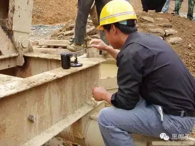

二、在钻孔过程中发生缩孔怎么办?
1、质量问题及现象
当使用探孔器检查成孔时,探孔器下放到某一部位时受阻,无法顺利检查到孔底。钻孔某一部位的直径小于设计要求,或从某一部位开始,孔径逐渐缩小。
2、原因分析
1)地质构造中含有软弱层,在钻孔通过该层中,软弱层在土压力的作用下,向孔内挤压形成缩孔。
2)地质构造中塑性土层,遇水膨胀,形成缩孔。
3)钻头磨损过快,未及时补焊,从而形成缩孔。
3、预防措施
1)根据地质钻探资料及钻井中的土质变化,若发现含有软弱层或塑性土时,要注意经常扫孔。
2)经常检查钻头,当出现磨损时要及时补焊,把磨损较多的钻头补焊后,再进行扩孔至设计桩径。
4、处理措施
当出现缩孔时,可用钻头反复扫孔,直到满足设计桩径为止。

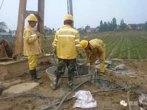

三、在钻孔过程中发生坍孔如何处理?
1、质量问题及现象
在钻孔过程中或成孔后井壁坍塌。
2、原因分析
1)由于泥浆稠度小,护壁效果差,出现漏水;或护筒埋置较浅,或周围封堵不密实而出现漏水;或护筒底部的粘土层厚度不足,护筒底部漏水等原因,造成泥浆水头高度不够,对孔壁压力减少。
2)泥浆相对密度过小,致使水头对孔壁的压力较小。
3)在松软砂层中钻孔时进尺过快,泥浆护壁形成较慢,并壁渗水。
4)钻进时未连续作业,中途停钻时间较长,孔内水头未能保持在孔外水位或地下水位线以上2m,降低了水头对孔壁的压力。
5)操作不当,提升钻头或吊放钢筋笼时碰撞孔壁。
6)钻孔附近有大型设备作业,或有临是时通行便道,车辆通行时产生振动。
7)清孔后未及时浇注砼,放置时间过长。
3、预防措施
1)在钻孔附近,不要设临时通过便道,禁止有大型设备作业。
2)在陆地埋置护筒时,应在底部夯填50cm厚的粘土,在护筒周围也要夯填粘土,并注意夯实,护筒周围要均匀回填,保证护筒稳固和防止地面水的渗入。
3)水中振动沉入护筒时,应根据地质资料,将护筒沉穿於泥及透不层,护筒之间的接头要密封好,防止漏水。
4)应根据设计部门提供的地质勘探资料,根据地质情况的不同,选用适宜的泥浆比重、泥浆粘度有不同的钻进速度。如在砂层中钻孔时,应加大泥浆稠度,选用较好的造浆材料,提高泥浆的粘度以加强护壁,并适当降低进尺速度。
5)当汛期或潮汐地区水位变化较大时,应采取升高护筒,增加水头或用虹吸管等措施保证水头压力相对稳定。
6)钻孔时要连续作业,无特殊情况中途不得停钻。
7)提升钻头、下放钢筋笼时应保持垂直,尽量不要碰撞孔壁.
8)若浇筑准备工作不充分,暂时不要进行清孔,清孔合格后要及时浇筑砼。
9)供水时不得将水管直接冲射孔壁,孔口附近不得集聚地表水。

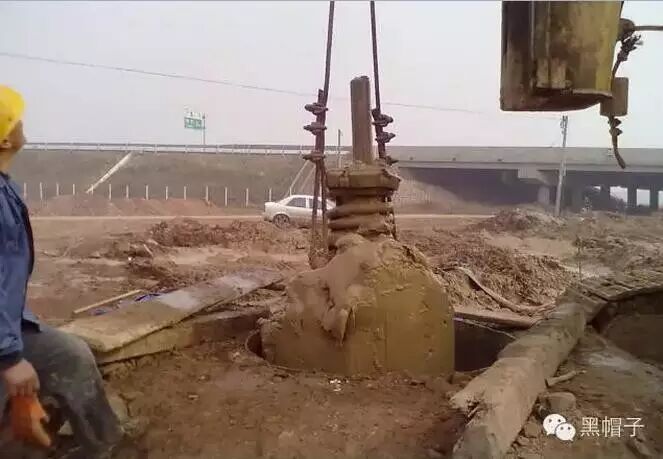

四、在钻孔过程中钻头被卡住怎么办?
1、质量问题及现象
钻头在钻孔内,无法继续运转。
2、原因分析
1)孔内出现梅花孔、探头石或缩孔。
2)下钻头时太猛,或钢丝绳松绳太长,使钻头倾倒卡在并壁上。
3)坍孔时落下的石块或落下较大的工具将钻头卡住。
4)出现缩孔后,补焊后的钻头尺寸加大,冲击太猛,冲锥被吸住。
5)使用冲击钻在粘土地层中进行钻孔时,冲程量过大,或泥浆太稠,冲锥被吸住。
3、预防措施
1)对于上下能活动的卡钻,可以采用上下轻微提动钻头,并辅以转动钢丝绳,使钻头转动,以便提起。
2)下钻时不可太猛。
3)对钻头进行补焊时,要保证尺寸与孔径配套。
4)使用冲击钻进行施工时冲程量不宜过大,以防锥头倾倒造成卡钻。
4、处理措施
1)当土质较好或在石质孔内卡钻时,可以采取小爆破振动使钻头松动,以便提起钻头。
2)钻头被卡住时,可上下左右试着进行轻提,将钻锥提起。
3)用千斤顶或滑轮组强提,但应注意孔口的牢固,以防孔口坍塌。

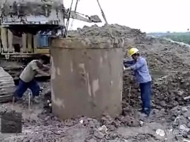

五、如何避免钻孔灌注桩护筒底部孔壁坍塌?
1、质量问题及现象
孔壁坍塌;钻机倾斜。
2、原因分析
1)护筒底部及周围未用粘土回填或夯实不足,在钻进过程中或灌注过程中泥浆护筒底掏空。
2)由于提供的地质钻探资料不祥,使护筒底产处于淤泥或砂层少。
3)护筒直径较小。
4)地表水渗入护筒外围填土中,造成填土松软。
3、预防措施
1)护筒底部应回填至少50cm厚的粘土,当土质为砂性土时护筒周围0.5-1.0m范围内也应用粘土回填并夯实。
2)根据设计部门提供的地质资料,护筒底部应穿过淤泥和砂层。
3)护筒直径应大于设计孔径20-30cm(有钻杆的正反循环钻)、30-40cm(无钻杆的潜水电钻或冲击钻)。
4)护筒出浆孔处应用粘土夯填,同时应保持出浆顺利,周围不得有积水,避免护筒周围泥土流失,造成坍孔。
4、处理措施
1)水中钻孔发生护筒底部坍塌时,应将护筒下沉穿过淤泥层或砂层。
2)护筒底部坍塌时,应先将钻机移位,然后拔出护筒,按要求回填粘土并夯实,重新下护筒并对护筒周围回填粘土夯实,必要时应加长护筒,然后才能重新钻孔。

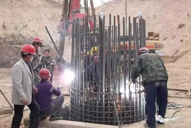

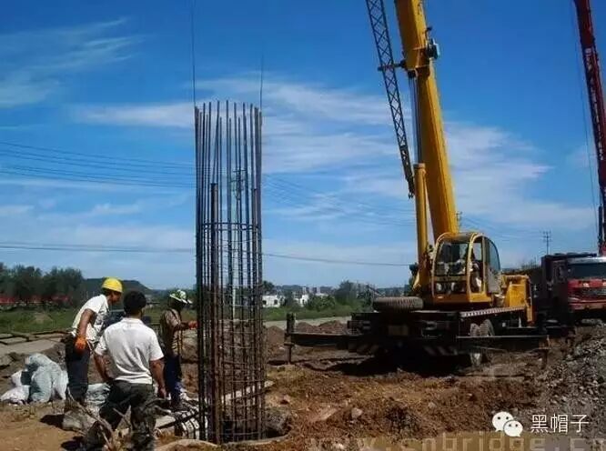

六、如何防止钢筋笼在吊装就位过程中发生变形?
1、质量问题及现象
起吊后,钢筋笼发生过大的扭转或弯曲变形。
2、原因分析
1)当钢筋笼较长时,未加设临时固定杆。
2)吊点位置不对。
3)加劲箍筋间距大,或直径小刚度不够。
4)吊点处未设置加强筋。
3、预防措施
1)钢筋笼上每隔2-2.5m增设一道加劲箍筋,在吊点位置应设置加强筋。在加强筋上加做十字交叉钢筋来提高加强筋的刚度,以增强抗变形能力,在钢筋笼入井时,再将十字交叉筋割除。
2)钢筋笼尽量采用一次整体入孔,若钢筋笼较长不能一次整体入孔时,也尽量少分段,以减少入孔时间;分段的钢筋笼也要设临时固定杆,并备足焊接设备,尽量缩短焊接时间;两钢筋笼对接时,上下节中心线保持一致。若能整体入孔时,应在钢筋笼内侧设置临时固杆整体入孔,入孔后再拆除临时固定杆件。
3)吊点位置应选好,钢筋笼较短时可采用一个吊点,较长时可采用二个吊点。 4、处理措施 若钢筋笼发生严重扭曲变形时,则必须将钢筋笼拆开重新制作。
七、钢筋骨架就位后,如何将钢筋骨架固定,使其不下沉,不偏位?
1、质量问题及现象
钢筋笼就位后突然下沉;钢筋笼中心偏位。
2、原因分析
1)钢筋笼固定不牢固或固定措施不得当。
2)测量定位出现误差或在灌注砼过程中,导管碰撞钢筋笼。
3)在施工过程中,桩位控制点未采取保护措施,出现人为移动。
3、预防措施
1)在钢筋笼定位后,将钢筋笼牢固固定在位于护筒之上的垫木上。垫木应该用20cm×20cm×300~400cm长方木根。
2)护筒周围的回填土要夯实,防止护筒移位。
3)测量定位要准确,要用控制桩进行复测核,复核无误后方可进行水下砼灌注。
4、处理措施
对于下沉或偏心的钢筋笼,在浇筑砼前或未浇筑至钢筋笼时,可用吊车将其吊起进行复位。

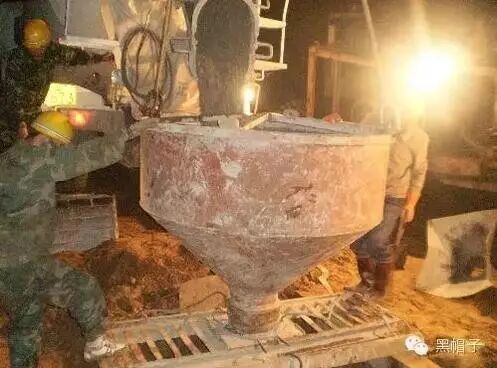

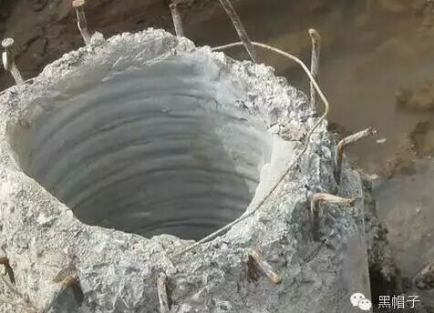

九、灌注水下砼时如何防止断桩?
1、质量问题及现象
1)在灌注砼过程中,由于导管拔脱,泥浆进入导管内,致使孔内泥浆豁然迅速下降。
2)由于导管接头处密封不好,致使泥浆进入导管,若继续灌注,则会在砼中出现泥浆夹层。
3)由于导管埋置过深、当砼堵塞导管时处理时间过长、或灌注时间较长使先期灌注的砼凝固,导致导管不能提起。
4)在无破损检测中,桩的某一部位存在夹泥层。
2、原因分析
1)砼坍落度小、离析或石料粒径较小,在砼灌注过程中堵塞导管,且在砼初凝前未能疏通好,不得不提起导管时,从而形成断桩。
2)由于计算错误致使导管底口距孔底距离较大,致使首批灌注的砼不能埋住导管,从而形成断桩。
3)在导管提拔时,由于测量或计算错误,或盲目提拔导管使导管提拔过量,从而使导管底口拔出砼面,或使导管口处于泥浆层或泥浆与砼的混合层中,形成断桩。
4)在提拔导管时,钢筋笼卡住导管,在砼初凝前无法提起,造成砼灌注中断,形成断桩。
5)导管接口渗漏致使泥浆进入导管内,在砼内形成夹层,造成断桩。
6)导管埋置深度过深,无法提起导管或将导管拔断,造成断桩。
7)由于其他意外原因造成砼不能连续灌注,中断时间超过砼初凝时间,致使导管无法提升,形成断桩。
3、预防措施
1)导管使用前,要对导管进行检漏和抗拉力试验,以防导管渗漏。每节导管组装编号,导管安装完毕后要建立复核和检验制度。导管的直径应根据桩径和石料的最大粒径确定,尽量采用大直径导管。
2)下导管时,其底口距孔底的距离不大于40-50cm,同时要能保证首批砼灌注后能埋住导管至少1m。在随后的灌注过程中,导管的埋置深度一般控制在2-4m范围内。
3)砼的坍落度要控制在18-22cm、要求和易性好。若灌注时间较长时,可在砼中加入缓凝剂,以防止先期灌注砼初凝,堵塞导管。
4)在钢筋笼制作时,一般要采用对焊,以保证焊口平顺。当采用搭接焊时,要保证焊缝不要在钢筋内形成错台,以防钢筋笼卡住导管。
5)在提升导管时要通过测量砼的灌注深度及已拆下导管长度,认真计算提拔导管的长度,严禁不经测量和计算而盲目提拔导管,一般情况下一次只能拆除卸一节导管。
6)关键设备要有备用,材料要准备充足,以保证砼能够连续灌注。
7)当砼堵塞导管时,可采用拔插抖动导管,当所堵塞的导管长度较短时,也可用型钢插入导管内进行冲击来疏通导管,也可在导管上固定附着式振捣器进行振动来疏通导管内的砼。
8)当钢筋笼卡住导管后,可设法转动导管,使之脱离钢筋笼。
