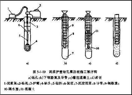

一、旋挖桩施工工艺
施工工艺:桩基定位→埋设钢护筒→泥浆制作→钻机就位→钻进取土→清渣→钢筋笼制安→导管安装插入→水下混凝土灌注→拔出护筒。
1.桩基定位。
根据施工给定的坐标点将轴线坐标控制点引到不受施工影响的固定位置,同时用全站仪或经纬仪测定轴线细部位置,按桩基施工平面尺寸确定各桩桩心及原始地面标高,并埋设钢筋(长度25cm-30cm),并撒石灰标识线;同时通知甲方现场人员、监理人员、相关工程技术人员进行桩位,原始地面标高的复核。
2.埋设钢护筒。
护筒埋设应按原桩位中心位置标注“十”字型定位,在不影响护筒埋设的情况下,将控制定位点引出。护筒要埋正,埋设长度根据现场土质情况确定,并尽量深埋、牢埋,周边填土药分层夯实。护筒上沿应高出地面(约10cm),护筒口中心要尽量与桩基放线中心重合,偏差≦5cm,并在此复核桩基的坐标及原始地面标高。
3.泥浆制作。
根据施工场地具体情况设置泥浆池,采用自然造浆法根据施工土质具体情况制作泥浆。准备泥浆泵运输泥浆,泥浆输送管道不能有裂缝,防止泥浆泄露污染施工场地。同时采用导流管道将旋挖机提出桩孔的泥浆导入泥浆池,重复利用泥浆,防止泥浆在施工现场四处流淌。

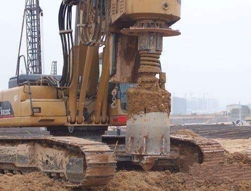

4.钻机就位。
移动钻机使钻头对准桩位,确定桩位偏差小于1.5cm,并调整钻杆垂直度,确保成孔的 垂直度。
5.钻进取土。
旋挖机手根据具体土层土质情况,确定钻机钻进速度,保证成孔质量,防止施工中各种事故发生。
6.清渣。
在钻孔达到设计要求(桩长、镶岩深度、刚性角等),钻机停止施工,通知相关人员进行桩孔验收并准备进行钢筋笼安装就位,在验收合格后,钢筋笼安装就为之前进行桩孔清理,待桩孔清理完成后马上安装钢筋笼,并接着浇注混凝土。
7.钢筋笼制安。
钢筋笼的长度与配筋规格应按设计图纸设计要求进行加工,钢筋焊接、绑扎符合施工规范要求。用吊车安放钢筋笼时应对准孔位,按设计深度进行安装,及时固定位置,并采取措施保证钢筋的保护层厚度。
8.导管安装插入。
导管使用前要进行试连接,确保导管无漏水、漏气、变形现象,以免在混凝土浇注过程中出现导管进水、漏浆事故发生,影响混凝土浇注质量。导管连接长度不得稍大于钻孔深度,确保混凝土初灌时,导管底口距离孔底小于0.5m。导管连接应在钢筋安装之后马上进行,避免桩孔孔壁泥土脱落,增加桩孔沉渣量,影响桩身质量。

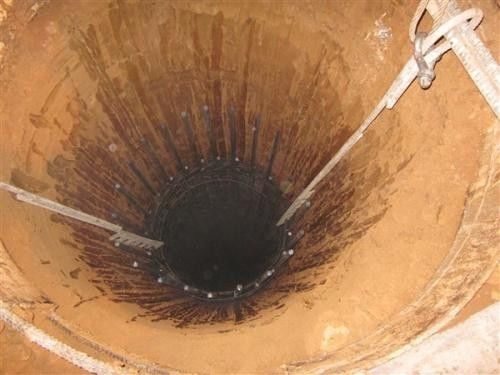

4.钢筋笼变形及处理方法
由于旋挖钻机基本上用与较深的桩基施工,钢筋笼较细长,钢筋笼直接插到孔底岩石上,容易因自身重量大、细长失稳而产生钢筋变形。同时有些工人为节约施工成本和时间,直接采用旋挖钻机的副钢丝绳进行钢筋笼的吊装,使钢筋笼和钻机臂产生碰撞而变形。在施工时可以利用彬木杆和钢丝绳将钢筋笼加固,同时采用高于6米的吊车或施工塔吊垂直吊装钢筋笼,使钢筋笼能够直上、直下安装,尽量避免钢筋笼与桩孔壁碰撞而引起钢筋笼变形。

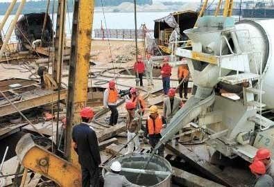

6.混凝土浇注质量保证措施
旋挖桩因其深度一般较大,其混凝土浇注一般采用导管法浇注水下混凝土,施工难度远远大于普通混凝土浇注,为保证水下混凝土质量,必须从以下几个方面采取措施:
①严格控制混凝土配合比,保证混凝土容重不少于2100kg/m3,保证保证混凝土和易性,降低沪宁图的泌水率,保证混凝土流动性保持能力。
②计算导管的混凝土通过能力避免堵管现象发生。
③准确计算首批浇注混凝土的数量,保证保证首批混凝土管脚堆高不少于0.5米,并保证导管管埋深不少于0.3米。
④在混凝土连续浇注过程中始终保证导管埋深在1米以上,并保证混凝土柱底压力大于导管外水压力。
⑤控制混凝土浇注速度,保持混凝土面上升速度。
