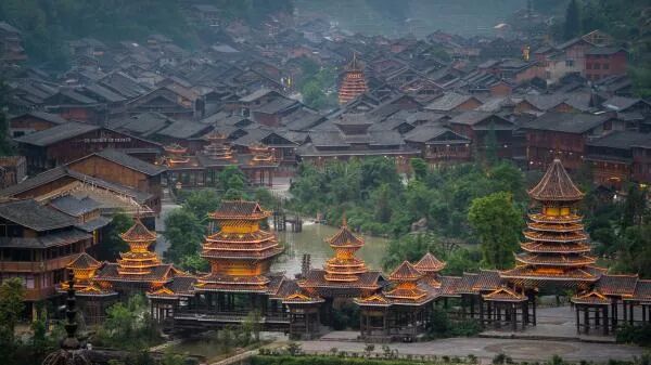

侗族居住的村寨一般具有依山傍水的特点。侗寨一般坐落在群山环抱之中,寨边梯田层层,寨脚溪河长流,寨头村尾树木参天。大的侗寨六七百户,小的二三十家。

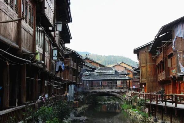

侗寨的房屋建筑,一般是用杉树建造的木楼,有一至二层的小楼房,也有三到四层的大高楼。近河或陡坡的寨子,依地形建造吊脚楼。一般是楼上住人,楼下圈养牲畜或堆放草料杂物。
侗寨一般由民居、鼓楼、寨门、寨墙、戏台、禾仓、禾晾、水井、石板路、池塘、排水沟等不同功能的建筑和设施组成。

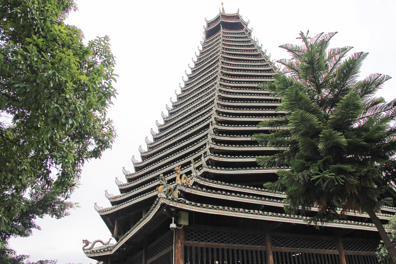

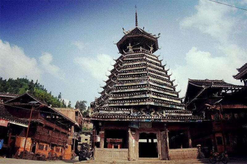

鼓楼是侗寨中最具特色的建筑物,一般的村寨建有一座到两座,较大的寨子四到五座。鼓楼是一种木结构重檐建筑,建筑手法综合了中国木结构的“井干式”、“穿斗式”和“抬梁式”工艺。
鼓楼底部一般呈方形,少数呈六面形,中央设有火塘,四周配有长凳,是鼓楼的实际使用部分。多数楼内不分层,贯通到顶。外廓密叠的层檐为装饰性楼层,飞阁重檐,层层而上,气势雄伟。
重檐层数均呈单数,从3层到15层不等,形式有四面倒水、六面倒水、八面倒水等数种,每层都有飞檐翘角,檐板绘有反映侗族风情的彩绘。
广西三江、龙胜和湖南通道一带的鼓楼多为楼阁型,贵州黎平、从江一带的鼓楼多为宝塔型。从江的增冲鼓楼、三江的马胖鼓楼和通道的马田鼓楼,为国家级文物保护单位,是鼓楼建筑的杰出代表。

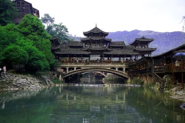

都说侗族有三宝:侗族鼓楼、大歌、花桥。除了鼓楼,花桥也是侗族人民建筑艺术的精华。侗族人民在环绕村寨的河流上或穿寨而过的小溪上,建起一座座具有浓厚民族特色的花桥。
花桥的全部桥身都是用杉木横穿直套,卯眼相接,不用一根铁钉和铁部件,结构极为合理。长廊上有供过路人休息的长凳,人们可以在桥上避风躲雨,花桥也被人们,称为风雨桥。
