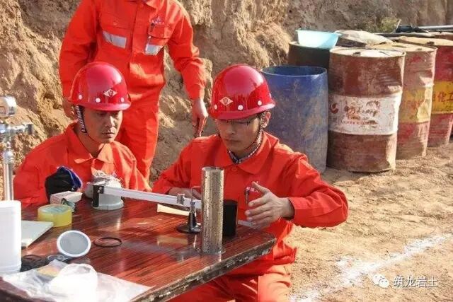

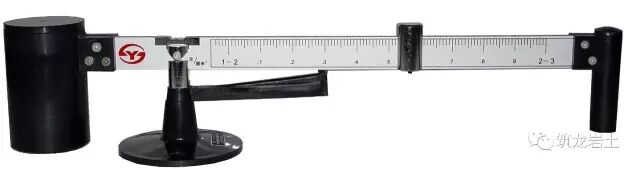

泥浆比重计
一、概述
NB-1比重计是用于测定泥浆比重的仪器,其单位为克/厘米3。本比重计是一个不等臂的天平,它的杠杆刀口搁在可固定安装在工作台的座子上,杠杆左侧为有刻度的游码装置,移动游码可在标尺上直接读出泥浆重量。杠杆的平衡可由杠杆顶部的水平泡指示。
二、主要技术特性
1、测量范围从0.96~3克/厘米3
2、刻度分度值为0.01克/厘米3
3、泥浆杯的容量为140厘米3
4、仪器尺寸:500(长)*100(宽)*100(高)mm
三、使用说明
1、泥浆比重计使用时,须将泥浆注入泥浆杯内
2、齐平杯口,不要留有气泡
3、将杯盖轻轻盖上
4、将多余溢出的泥浆揩刷干净
5、把杠杆的主刀口放到底座的主刀垫上
6、缓缓移动砝码,当水泡位于中央时,杠杆呈水平状态
7、读出砝码左侧所示刻度(即为泥浆比重)
8、如需测得泥浆比重2~3克/厘米3时,将平衡圆柱盖旋开
9、将平衡重锤放入
10、旋上螺纹盖,即可测得
11、仪器使用后应冲洗揩刷干净
四、校验方法
检验仪器是否准确,可在泥浆杯中注满蒸馏水,用同样方法测量所测得比重如为1,则表时比重计是准确的。如果测得结果不为1,则可将比重计的平衡圆柱盖拧开,增减圆柱内的金属颗粒,使所测量的比重为1即可。

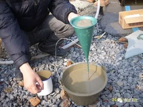

1006型泥浆粘度计
一、技术特性
泥浆粘度计的流出管为孔径 5mm,长 100 mm的铜管,清洁的水注入粘度计,流出 500 ml所需的时间为 15 秒,有隔 层的量杯其一端的容量为 500 立方厘米,另一端的容量为 200 立方厘米。
二、仪器结构
泥浆粘度计是一个漏斗状容器, 末端为一个流出管, 仪器装有手柄, 泥浆粘度计手柄上有二个钥匙孔,使挂在墙上钉子上时,仪器保持垂直,一只圆筒状隔 成两部的量杯,正反两面都可以使用,一面的容量为 500 毫升,另一面的容量 为 200 毫升,另外随仪器附有盛泥浆的筛网和圆筒,泥浆筒的容量约 1000 毫 升,其直径与粘度计上口相同,所以筛可以复在两者之上,筛网为滤泥浆之用,筛孔为每时 16 孔。
三、操作规程
1、在测定粘度之前,先将泥浆粘度计用水刷干净,再在化验用的泥浆搅拌机中,把泥浆搅拌1 分钟,量杯将 500 及 200 毫升(700 毫升)的泥浆通过筛网注入粘度计,其流出口用手指堵住不使流出。
2、测量时将 500 毫升的量杯置于流出口下,当放开堵住出口的手指时,同时开动停表,待泥浆流满 500 毫升量杯,达到它的边缘时,再按动停表,记下泥浆流出的时间,就是这泥浆的粘度。
3、假如在测定粘度以前,没有将泥浆按照上法在搅拌机中充分搅拌,则应把泥浆由量杯重新倒入泥浆粘度计中,重复测量,一直到流出的时间不再减少为止。
4、测量后须用水将粘度计,筛网和量杯冲洗干净。 泥浆粘度计应当时常用清洁的水来测量出其流出的时间,这称粘度计的"水 泥浆粘度计值"。如水值大于 15 秒,表示流出管未冲洗干净,可用软毛刷,布条等冲刷管子,如小于1 5 秒,就不能用了,正常水值为15±0.5 秒。
四、主要技术指标
1、流出管孔径: φ5mm长100mm。
2、水的粘度:15±0.5S。
3、夹层量杯:一端容量500ml,另一端容量200ml。
五、注意事项
1、每次使用后,应洗净擦干。
2、非试验人员不得使用本仪器。
3、试验在进行过程中不得离开或与人闲谈。
4、应放置在无尘、无腐蚀常温的环境中。

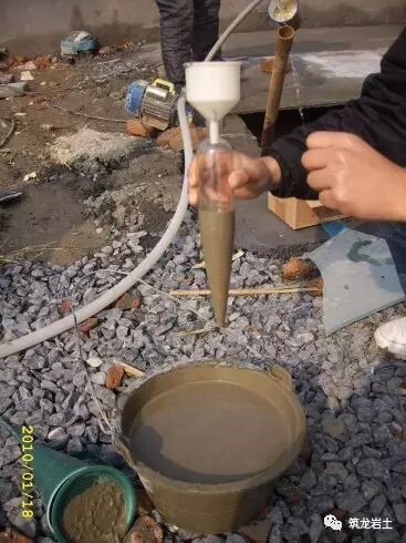

NA-1型泥浆含砂量测定仪
一、概述
NA-1 型泥浆含砂量计是用于测定泥浆含砂量的仪器,单位为%。 筛网为铜网,筛孔尺寸准确。
二、结构及技术参数
含砂量由一只装有200目筛网的滤筒和与滤简直径相应的漏斗及一只具有0—100%刻度的玻璃测管组成。

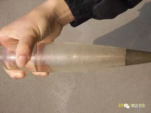

三、操作流程
1、把泥浆充至测管上标有“泥浆”字样的刻线处,加清水至标有“水”的刻线处,堵死管口并摇振。
2、倾到该混合物于滤筒中,丢弃通过滤筛的液体,再加清水于侧管中。摇振后再倒入滤筒中。反复之,直至测管内清洁为止。
3、用清水冲洗筛网上所得的砂子,剔除残留泥浆。
4、把漏斗套进滤筒,然后慢慢翻转过来,并把漏斗嘴插入测管内。用清水把附在筛网上的砂子全部冲入管内。
5、待砂子沉淀后,读出砂子的百分含量。
四、注意事项
1、每使用后,应洗净擦干。
2、非试验人员不得使用本仪器。
4、应放置在无尘、无腐蚀常温的环境中。
五、泥浆含沙量计量解析
指泥浆中不能通过203目筛孔,或粒径大于0.074 毫米的固相颗粒所占泥浆体积的百分数。含砂量由一套筛砂装置(含砂量计)测定。泥浆含砂量高,易磨损钻具和泥浆泵;泥浆密度升高,影响泥皮质量,降低机械钻速,诱发沉砂卡钻。
