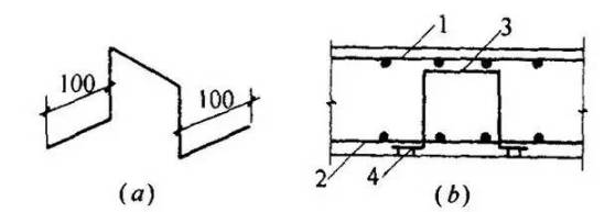

基础底板采用双层钢筋网时,在上层钢筋网下面应设置钢筋撑脚或混凝土撑脚,以保证钢筋位置正确。
钢筋撑脚的形式与尺寸如图1所示,每隔1m放置一个。其直径选用:当板厚h≤30cm时为8~10mm;当板厚h=30~50cm时为12~14mm;当板厚h>50cm时为16~18mm。

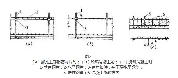

对厚片筏上部钢筋网片,可采用钢管临时支撑体系。
图2(a)指出绑扎上部钢筋网片用的钢管支撑。在上部钢筋网片绑扎完毕后,需置换出水平钢管;为此另取一些垂直钢管通过直角扣件与上部钢筋网片的下层钢筋连接起来(该处需另用短钢筋段加强),替换了原支撑体系,见图2(b)。在混凝土浇筑过程中,逐步抽出垂直钢管,见图2(c)。此时,上部荷载可由附近的钢管及上、下端均与钢筋网焊接的多个拉结筋来承受。由于混凝土不断浇筑与凝固,拉结筋长细比减少,提高了承载力。

    筏板上层网片支撑可以一边浇混凝土一边抽出???
    大哥,话千万不要乱说哦,干活的人不怕你忽悠,就怕你把那些啥都不懂的领导忽悠到了。
