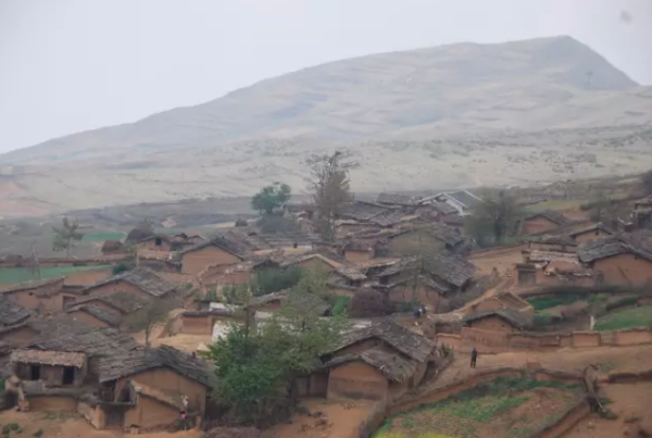

凉山彝族自治州是全国最大的彝族聚居区,凉山自古就是通往云南和东南亚的重要通道、“南方丝绸之路”的重镇。
彝族传统建筑风格各异,建筑类型多样,但不管是何种形式的建筑,其都蕴含着本民族的伦理观念与思想意识,是民族精神的集中体现。

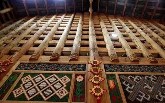

木材平面设计是沿着一个方向层层叠架,最终形成拱形结构,从而进一步提高了民居的整体跨度。瓦板房正房开间是向内凹的,其出檐构造出深远的感觉。
瓦板房的构架是依据物理结构的逻辑性进行组合的,未应用任何其他物品进行连接固定,体现了彝族居民的建筑智慧。

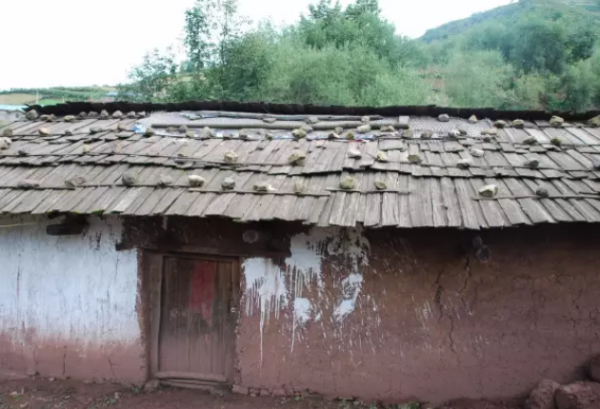

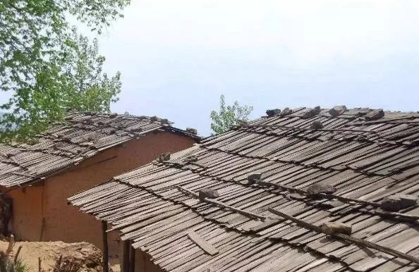

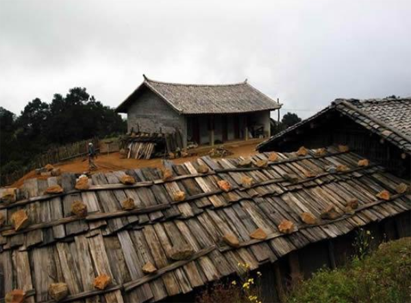

瓦板房不甚高大,屋内的柱、梁、横杆均采用原木柱体,四壁或土或木,屋檐加斗拱,屋顶为“人字形”,上盖云杉木板,俗称“瓦板”,加横木压石固定,雨水顺杉木纹路而下,透气通光。

瓦板房建筑的独特性在于其精湛的“穿斗式”技艺和民族风格浓郁的室内外雕饰工艺,这不仅是工艺技艺的展示,还是一个民族习俗的复合体。
房屋建造选料考究,工序复杂,工艺高超,没有既定的施工图纸,全凭工匠心中积淀的经验来建造,且全结构不用一根钉子。从选择宅基、请工匠、起基、封顶,每一个过程,都包含特定的民俗行为。
