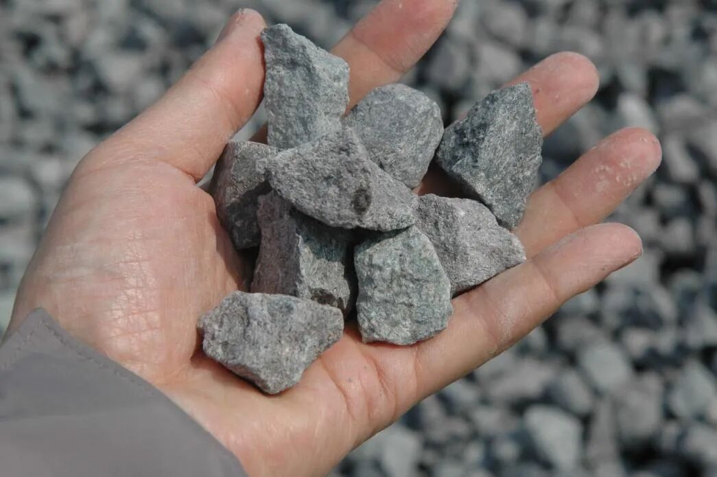

碎石
碎石:重点检查石的规格、颗料级配、含泥量、泥块含量、针片状颗料含量、杂物等主要靠“看、磨”的直观方法。
“看”,是看碎石的最大粒径以及不同粒径的碎石颗粒分布的均匀程度,可以初步判断出碎石级配的好坏,看针片状颗粒分布多少,可以估计出碎石对混凝土和易性和强度的影响程度大小;
看碎石表面附着尘粒厚薄程度,可以分析出含泥量的大小;看干净的碎石表面晶粒分布程度,结合“磨”(两粒碎石对磨)可以分析出碎石的坚硬程度。
查看石子中是否有页岩和黄皮颗粒,如果有较多的页岩颗粒就不可用。黄皮颗粒分两种情况,表面有水锈而没有泥,这种颗粒可用,不会影响石子与砂浆间的粘结。
当颗粒表面粘有黄泥时,这种颗粒为最差的颗粒,它会较大地影响石子与砂浆的粘结,这种颗粒较多时就会降低混凝土的抗压强度。

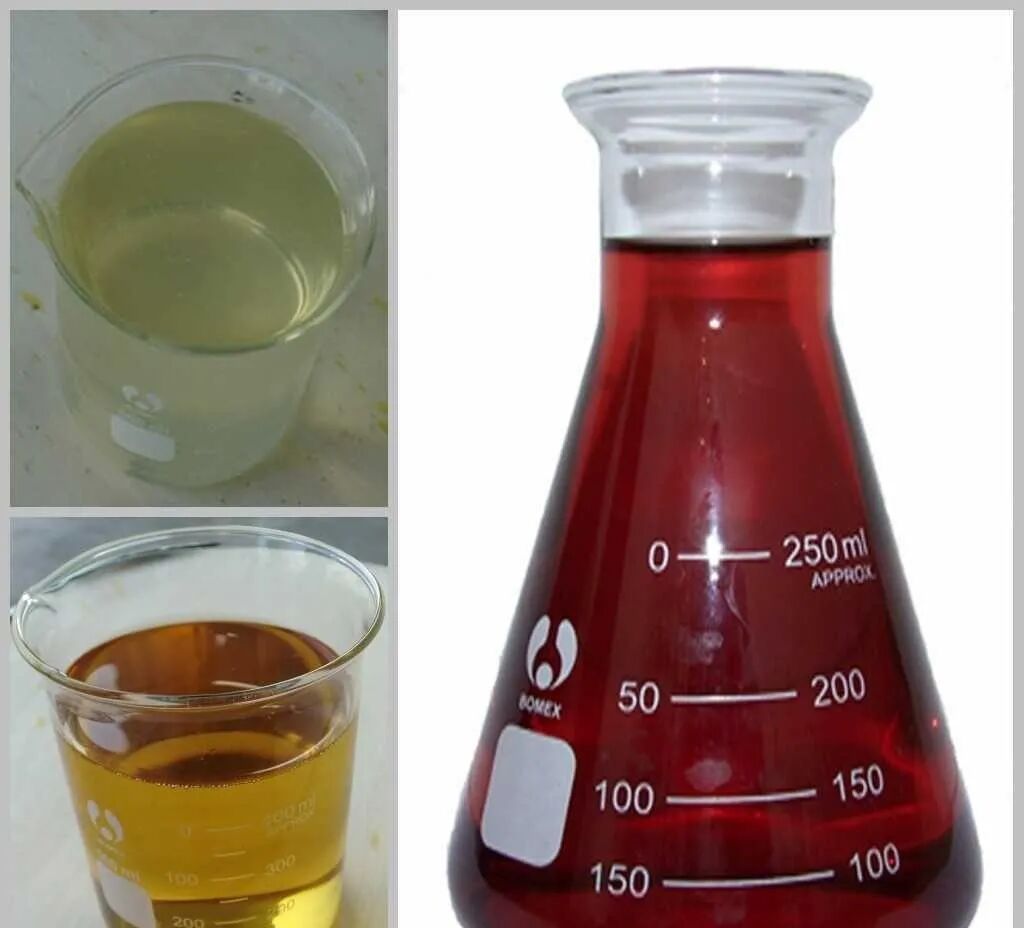

外加剂
外加剂:混凝土外加剂,通过目测观察颜色,可以大致判断出是萘系(褐色)、脂肪族(血红)还是聚羧酸(无色或淡黄色),当然,还有萘系和脂肪族复配后的产品(红褐色),从气味上也能判断减水剂的品种。

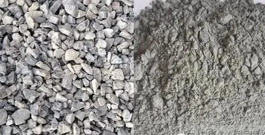

掺合料
掺合料:粉煤灰感观质量的判定,主要用“看、捏、洗”的简便方法。“看”,则是看粉煤灰的颗粒形状,若颗粒是球形,证明粉煤灰是原状的风道灰,反之则是磨细灰。
“捏”,用拇指和食指捏,感受两指间的润滑程度,越润滑,则反映粉煤灰越细,反之则越粗(细度大)。
“洗”,用手抓一把粉煤灰捏后用自来水冲洗,若附着在手心的残余物很易被冲洗干净,则可以判断该粉煤灰烧失量小,反之残余物较多不易冲洗则说明粉煤灰烧失量偏高。
5
粉煤灰
粉煤灰的外观颜色也能间接反映粉煤灰的质量。颜色黑,含碳量高,需水量就越大,异常情况及时采取配合比试验,查看对用水量、工作性能、凝结时间和强度的影响。
矿渣粉外观颜色为白色粉末,矿渣粉颜色发灰或发黑说明矿渣粉中可能掺加了活性较低的钢渣粉或粉煤灰。
