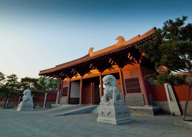

一座座老宅的门户,彰显着古建筑文化的源远流长,以及我们古代工匠师傅的智慧。本期,我们要来了解的是古建筑大门的构件,一般由门框、门头、门扇、门簪、门墩、门环、门钉等组成。
门框
门框是由左右两根框柱加上面一根平枋组成一个框架,固定在房屋的柱子之间或者墙洞之间,主要做安置门扇之用。
这样一来门扇的宽度自然要小于大门门柱之间的宽度。门框的增加则又必须要同时增加许多门类构件,所以大门的结构看起来貌似非常简单,实际上也有很多细部的装饰与讲究。
门框有木门框和石门框之分,木门框一般安在木制墙壁上或两边砖、土墙围合形成的门头房上,而石门框是安在较厚实的砖、土墙上。

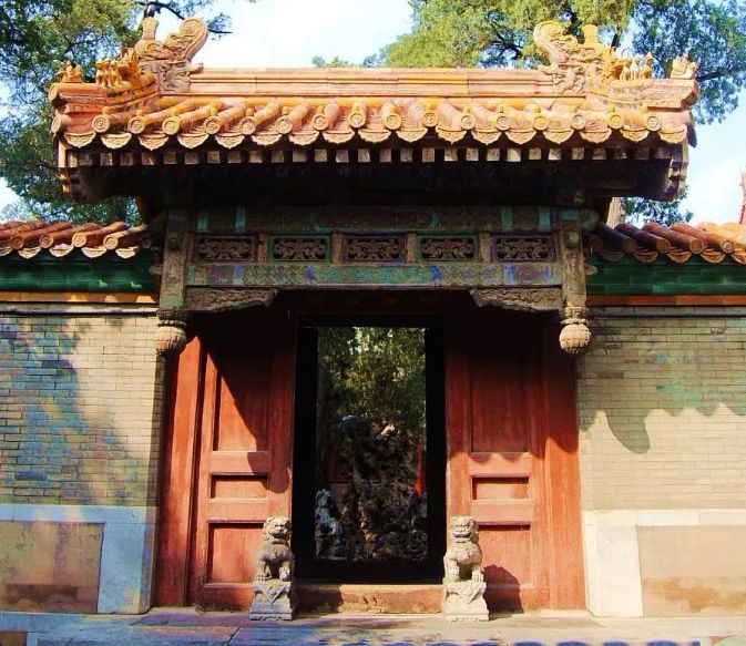

门头
门框上最初还有简单的两面坡屋顶,用来遮阳挡雨,这个门上的小屋顶称为“门头”。
门头不但具有功能上的作用,也有装饰作用,它使大门显得更为气派。后来,门头的实用功能日益消退,逐渐演变为一种罩在大门上单纯的装饰部分。
门头的精巧、门槛的高低,在无声陈述着这个民族曾经,对家庭关系是如此之重视。

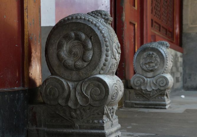

门枕
为了承托门扇,往往在门下的下槛两端设置墩台,墩台上凿有小眼用以放置门轴。这种承托门扇门轴的墩台,就叫作“门枕”。
粗壮的门轴带着巨大的门扇,整个重心都落在门枕石上,并围绕其旋转自如。门枕以石质居多,又称“门枕石”。门枕石一般分为内外两部分,即一部分在门扇内,一部分在门扇外。
门枕石露在门外的部分多雕饰,也就是古人常说的“门当”。外形优美,图案讲究,为匠人们留下了充分展示其技艺的空间。

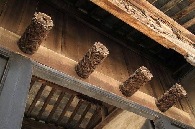

门簪
门簪是古建筑大门门楣上的装饰物,起源于古代妇女的头部装饰物而得名。门簪最初用来固定门框上供门转动用的连楹,两个门簪便可以起到固定作用。
古代所谓的“门当户对”中的户对,指的就是古代大门上的门簪,所以门簪也是有等级的,标志着户主的身份。“户对”的数量可看出主人的官衔,一到五品可以为六个,六到七品可以为四个,其他小官员或普通大户人家限用两个。
门簪形状多样,正面或雕刻或描绘,饰以花纹或瑞兽珍禽图案。也常有“春兰夏荷”、“秋菊冬梅”、“吉祥如意”、“福禄寿德”、“天下太平”等字样。只两枚门簪时,则雕“吉祥”等字样。

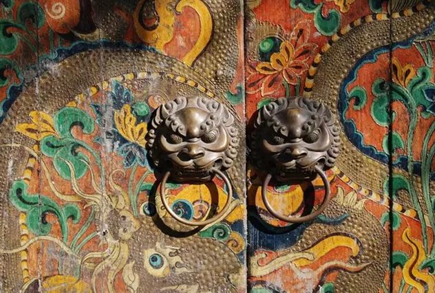

门钹
门扇的开关,需借助拉手实现,拉手还具有叩门的作用。为了拉手看上去美观,在拉手与门板的连接处又加上了底座,称之为“门钹”。门钹因其形状类似民间乐器中的“钹”而得名。
门钹实用性之外,还带有强烈的装饰意味。用金属制成,平面为圆形或六边形,中部凸起一个如倒扣着的碗状的圆钮,钮上挂着圆环或金属片。
圆钮周围部分被称为“圈子”,上面雕有镂空花纹,也有做成吉祥符号或如意纹的,这是为了增加门钹的装饰效果。
来客可敲击门钹告知主人,在官宦人家,门钹常做成兽面,亦称作“铺首”,另有驱妖避邪之功用。

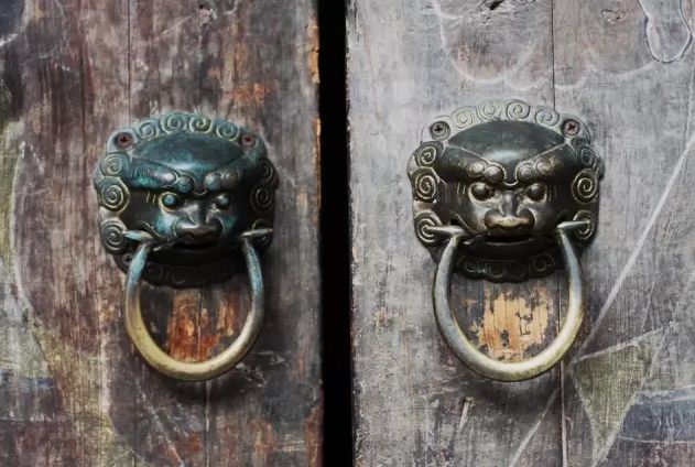

铺首
门钹中最有特色的形式当是铺首,有人将之称为门钹中的极品。多为兽面铜质,兽形怒目圆睁,牙齿暴露,口内衔着大环。铺首的兽面似龙非龙、似狮非狮,有避邪、镇宅之意。
铺首只是门环底座,铺首衔环才是一个完整的门环。传统门铺首不仅仅是一种装饰构件,古时,铺首的使用有着严格的等级规定。
明史记载:“亲王府四城正门以丹漆金钉铜环;公王府大门绿油铜环;百官第中公侯门用金漆兽面锡环;一二品官门绿油兽面锡环;三至五品官门黑油锡环;六至九品官门黑油铁环……”。

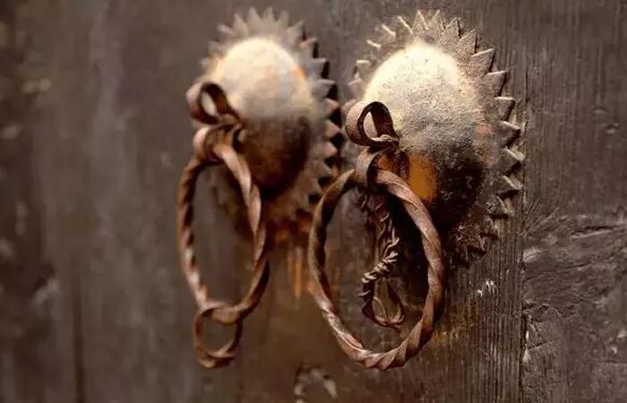

门环
门环,俗称响器,是安装在大门上的拉手。门环起源可追溯到春秋时期,一直到唐代,只有官府和宗庙的大门才能享有“铺首衔环”,寻常百姓的宅门是不能有任何装饰的。宋以后,门环才逐步走向民间。
门环威严地扣于门面之上,华美的门环给大门画龙点睛。院内人出门时双手拉住中部的叶状片或铁环带上门;外来人则轻扣门环,以唤院内人开门。有熟人来,扣的响数和轻重都有常数。
门环是集实用、装饰和门第等级为一体的古建筑构件,是中国古建“门文化”中非常重要的一部分。
