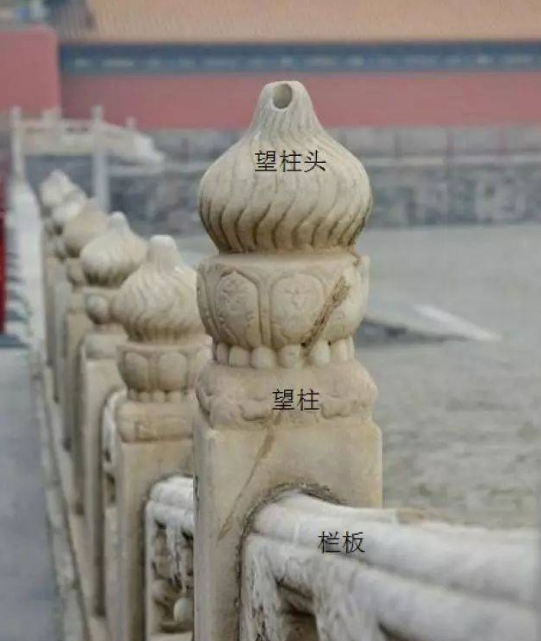

望柱,也称栏杆柱,顾名思义就是眺望之柱,是我国古建筑中的栏杆柱,栏板之间的立柱。望柱是古代人们对其的一个雅称,同时也赋予了栏杆柱各种造型和代表意义。

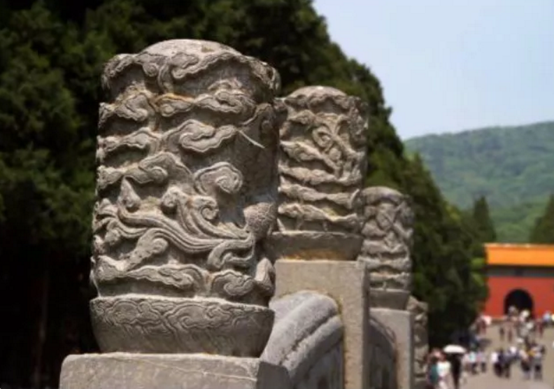

望柱有木造和石造,分柱身和柱头两部分。柱身比较简单,大多都只做成方形石柱形式,柱身的截面在宋代多为八角形,清代望柱柱身截面多为四方形。柱身常雕有腾龙、翔凤、浪花、祥云等纹饰。

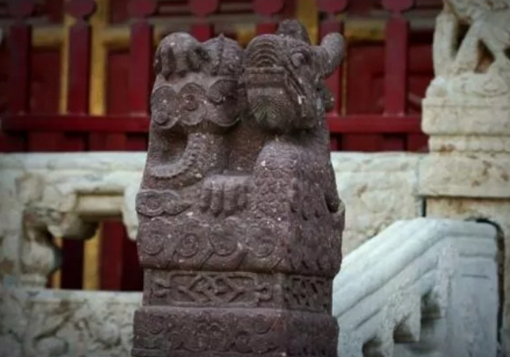

望柱的形式主要表现在柱头上,可以雕刻多种不同的柱头样式。 柱头上常雕以龙、凤、狮、猴等动物,立于柱顶呈远望状,故称“望柱”。

比较常见的柱头形式有莲瓣头、石榴头、云纹、龙凤纹、二十四节气头等,尤其是地方风格的柱头内容更是丰富,可以是各种水果形、动物形、人物以及书画等多种题材。
莲瓣头、石榴头、云纹和龙凤纹等这些形式的望柱头都比较好理解,就是根据实物的形象,分别雕刻出各类柱头的形式。
有的望柱柱头不作雕饰,采用素方头的形式,只区分出柱头和柱身两部分即可,有的只作简单雕饰,采用在素方望柱头上雕刻如意纹样等。

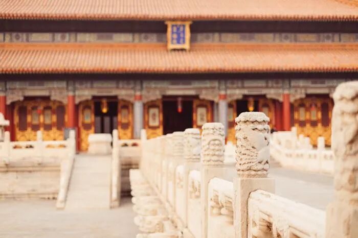

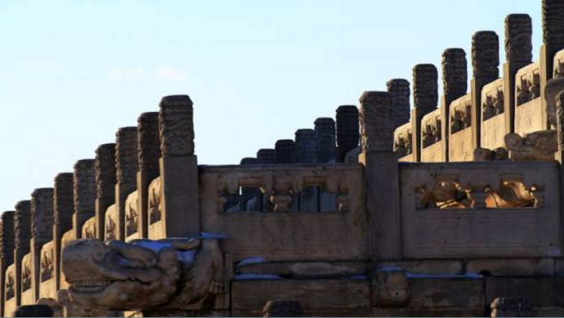

一座庞大的紫禁城,前朝三大殿和后宫乾清宫、东路宁寿宫的石台基四周都围有石栏杆,其它如太和门、乾清门、宁寿门、御花园水榭、亭子的石台也有石栏杆。
纵观这些石栏杆的装饰,在统一中又有变化。统一的是:这些栏杆都是望柱之间安栏杆,形式基本相同,装饰都集中在望柱头与栏板部位;不同的是:这些装饰,随着建筑性质不同而不雷同。
凡帝王所用的主要宫殿栏杆的望柱头皆用龙纹,神龙盘卷于流云之中;凡帝王与帝后寝宫栏杆则用凤纹,与龙纹柱头间隔使用。
