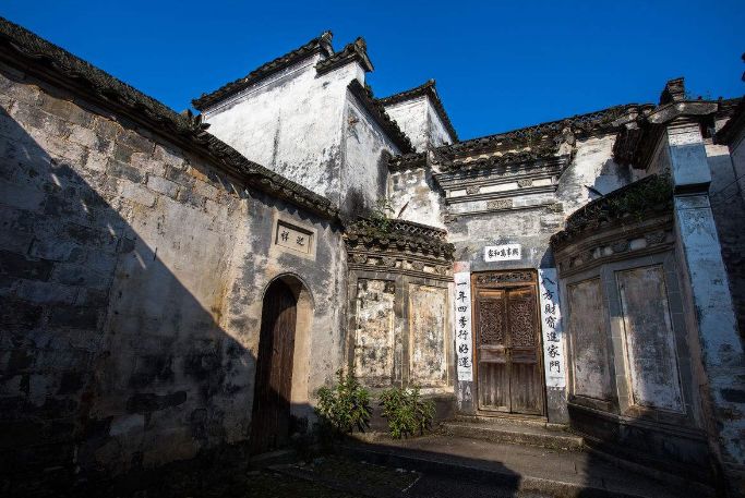

古建筑的建筑方位都有明确规定,一般是坐北朝南,盖房子时,专门讲究朝向,主要房屋必须要向阳,即向南。向阳当然房屋内部就明亮,这样能够使得采光达到最大化。

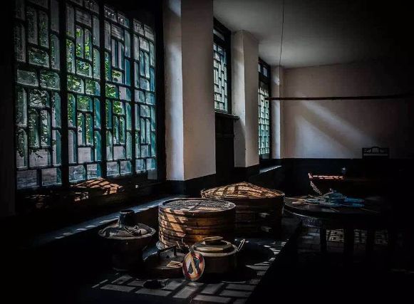

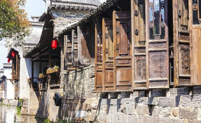

中国古建筑中的“户牖”,是指房屋的门和窗。户即是门,可供人出入,牖即是窗,可用来采光通风。
虽然将房屋窗子的方向朝南,但是房屋内部光线仍可能不足,因为窗子小,且窗格太密,影响亮度。
所以西北地区一些土窑洞中也用高窗来作为采光窗,也有江南民居的老虎窗,建在坡屋顶斜面上,起到采光通风的作用。
户牖作为古代建筑中,最常见到的构件,实用与装饰功能兼具,承载着中国古代工匠对美的“匠心”。它除了实用功能外,还展示出了许多精雕细琢的装饰之美。

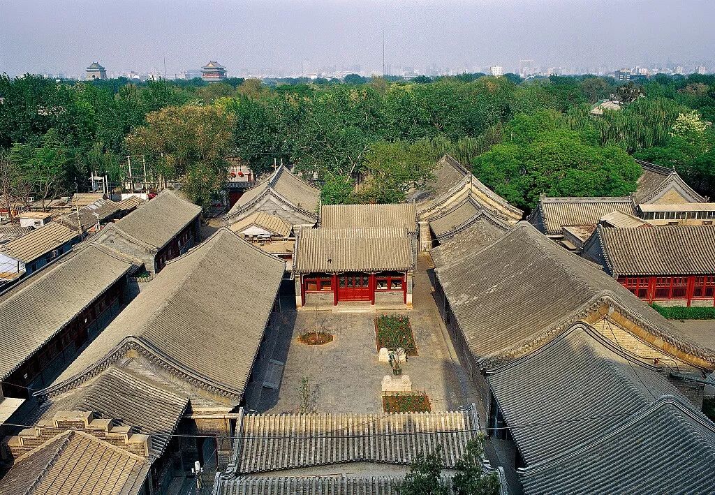

中国传统民居对于采光的布局也有讲究,就比如四合院中的正房(即北房)是家中最重要的房子,一般由家中的长辈或尊者居住。
正房是整个院落中采光最好的房子,对长辈或尊者的健康有益。

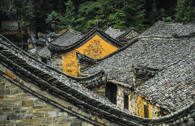

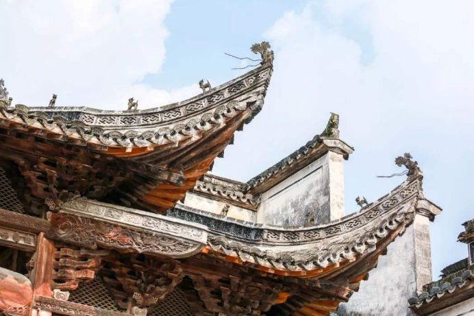

此外,古建筑中举架,对于采光也非常重要。举架是中国古代建筑确定屋顶曲面曲度的方法。
这种建筑在梁架层叠加高时,用举架方法使屋顶的坡度越往上越陡,从而呈曲面。
除了使中国曲线形屋顶的设计美观,还担任檐下采光的作用,曲线形屋面,檐口上翘,遮蔽阳光少,窗口进光量大,此外也有利于屋面排水。
中国古建筑凹曲屋面坡度大致相同,一般斜度都为26度~30度,这个角度非常接近太阳黄道与地球赤道所形成的23度27分夹角,这也是古建筑屋顶象征天的文化内涵。

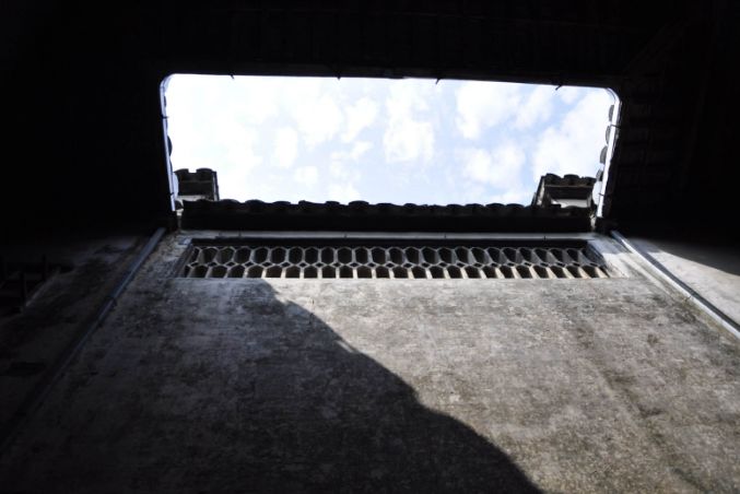

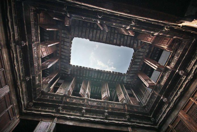

古徽州的“明堂”,有“四水归明堂,肥水不外流”之说,天井是老宅采光最主要的构造。
天井的面积不大,宽度相当于正间中央开间,而长只有厢房之开间大小,所以有的小天井只有4米×1.5米,加上四面房屋挑出的屋檐。
天井采光可分为直接采光和间接采光,直接采光指采光窗户直接向外开设;间接采光指采光窗户朝向封闭式走廊、直接采光的厅、厨房等开设。
有的厨房、厅、卫生间利用小天井采光,采光效果如同间接采光。住宅的主要房间应有良好的直接采光,至少有一个主要房间朝向阳面。
天井的底部可设在地面,也可设在上层楼面,主要是针对矩形场地,房屋进深太大,不利于采光和通风,设置天井,解决了中部房间的通风和采光问题。
天井采光的采光效率是由天井的高宽比决定的,越浅、大的天井采光效率就越高,越深、小的天井采光效率就越低。
因此,同样的一个天井,越是接近口部的房间就越亮。利用天井采光通风时需要注意的是天井的防水措施,也可以在天井上方盖玻璃天窗。
这样既可以采光就可以防风雨,这样的式样,在建筑中也可以称之为“上空的小中庭”。
