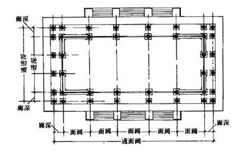

中国古建筑平面以长方形为最普遍,一座长方形建筑,在平面上都有两种尺度,那就是它的宽和深。其中长边为宽,短边为深,如一栋三间北房,那么东西方向为宽,南北方向为深。
中国建筑的间是两榀屋架所围合的空间,单体建筑由最基本的单元---“间”组成的,每四根柱子围合成一间,一间的宽为“面宽”又称“面阔”,深为“进深”。若干间面阔之和组成一栋建筑的总面积,称为通面阔。

进深:中国古建筑房屋的承重构件是柱,一栋房屋的平面分间是以柱中线为界定线。凡四柱所围之面积称为“间”或“开间”。间之横向称为“阔”或“面阔”;间之纵向称为“深”或“进深”。
若干面阔之和称为“通面阔”,若干进深之和称为“通进深”。.指建筑物纵深各间的长度。即位于同一直线上相邻两柱中心线间的水平距离。各间进深总和称通进深。在建筑学上是指一间独立的房屋或一幢居住建筑从前墙壁到后墙壁之间的实际长度。

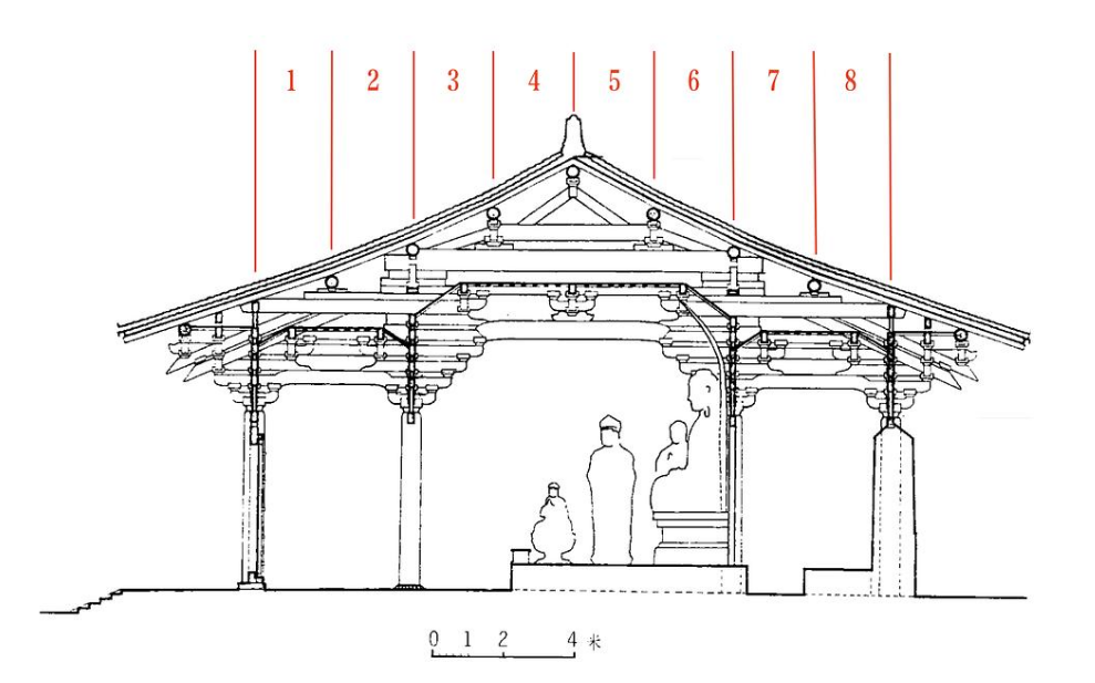

(4)房屋进深大小应与屋架梁的长短紧密结合考虑,宋制殿堂一般为四、八椽楸,厅堂为三一五椽袱。清制一般为三~七架梁,最大不超过七架梁,超过者另增加步梁。凡进深超过最大梁长者,均应另行加柱增间。
