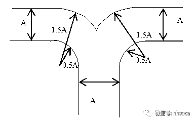

由两块长方形的钢板和两块下面图形中的一种,咬口连接而成。长方形板料的宽度为A,长度为L。
③  三通
由两块长方形的钢板和两块下面图形咬口连接而成。长方形板料的宽度为A.。
④ 异径接头
由两块长方形的钢板和两块下面图形中的一种,咬口连接而成。长方形板料的宽度为B,长度为L。变径管的长度按下式计算:

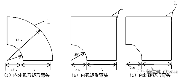

⑤  来回弯
来回弯又叫灯差弯,是用来跨越或让其他管道或障碍物用的配件。弯头角度由偏心距离h和来回弯的长度L决定。
