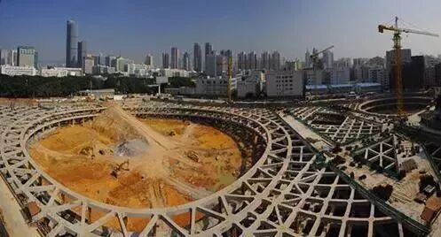

深基坑支护桩加角撑支护施工图(搅拌桩止水帷幕)

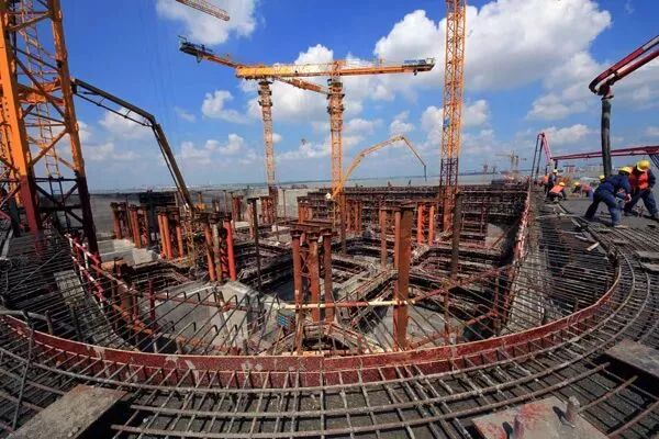

深基坑钢筋混凝土内支撑支护及水泥搅拌桩止水帷幕施工图
