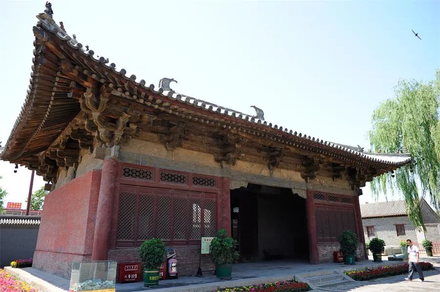

大屋顶是中国古代传统建筑形象特征之一,对提高建筑的抗震能力有着相当的贡献。形成大屋顶需要复杂结构和大量构件,大大增加了屋顶乃至整个构架的整体性。
其中,斗拱是古建筑抗震的一个重要减震构件。当地震发生时,屋顶与柱之间的若干组内外檐斗拱像弹簧层一样起着变形消能的作用,从而大大减少了建筑物的破坏程度。

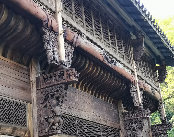

在木结构建筑中,结构构件采用榫眼和榫头连接,虽削弱了木构件的承重面积,节点的承载能力下降,但结构中的材料很大,削弱了木断面面积仍足以承受更大的载荷,从而充分利用半刚性接头的灵活性。
榫眼榫和榫眼连接不仅改变了结构的特性,而且由于榫眼接触面的摩擦而消散了地震能量,相当于在节点上安装一个阻尼器,从而降低了结构的地震响应。
