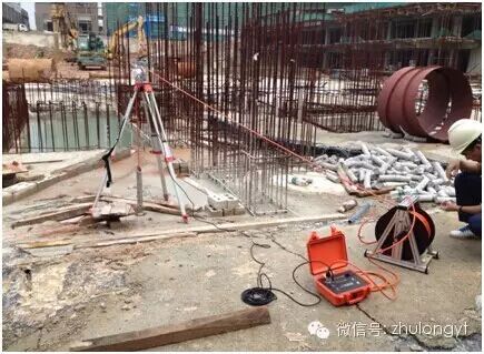

某高速公路桥梁工程桩,桩径:1600 mm;桩长:43.5 m,桩型钻孔灌注桩。桩基验收检测方案为超声波透射法检测,分别对次桩依次采用:超声波透射法检测,低应变反射波法检测,钻孔取芯完整性检测,钻孔电视检测四种检测方法对其进行完整性判定。下面分别将这四种检测方法的检测过程和检测结果公布如下,好好学习哦~

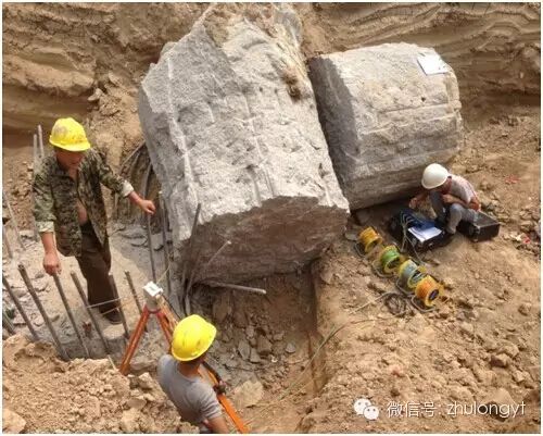

一、超声波透射法检测
检测目的:基桩的完整性

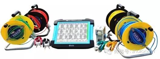

仪器型号:RSM-SY7(F)
RSM-SY7(F)基桩多跨孔超声波检测仪
现场检测图

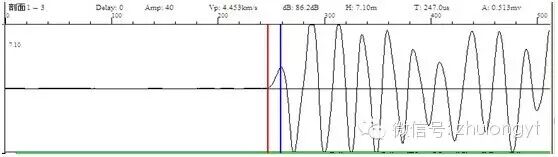

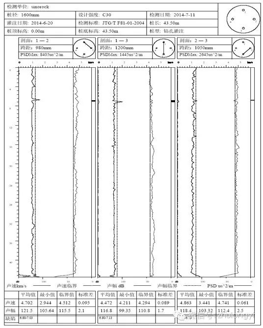

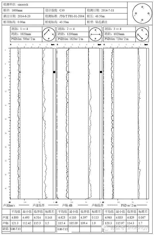

采用四只45KHz超声波跨孔探头,一次提升同时完成四管,六剖面的测试,从超声波测试结果来看,发现有五个剖面在6.8-7.0米处,出现幅值超判据情况。
再对该桩6.9米处异常点波形观察,异常点信号首波幅值和后续谐振波信号都偏弱,但其声速正常。由于是在同深度,多剖面信号异常,在与施工方沟通排除声测管焊接因素的影响,在做钻孔取芯前,使用低应变反射波法检测进一步查明缺陷情况。
异常点信号
正常点信号

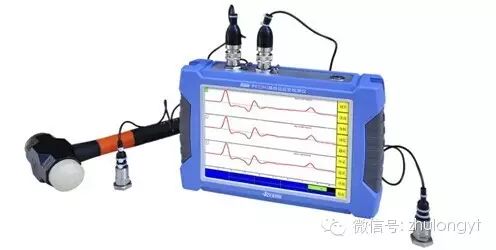

仪器型号:RSM-PRT(M)

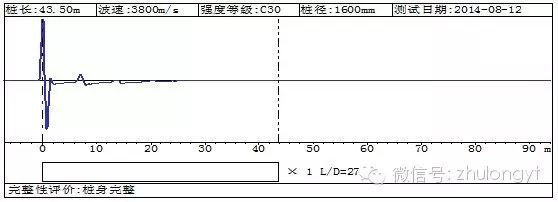

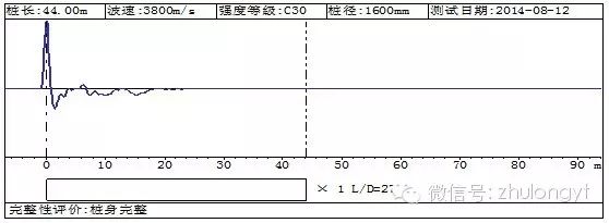

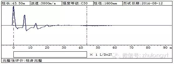

采用加速度传感器,通过改变不同的锤击频率及不同的采样间隔对该桩的6.8米处的,缺陷进行核查判断。
RSM-PRT(M)双通道低应变检测仪
低应变检测现场
第一次采集结果:信号在6.8米处有较小幅值的同相反射。
第二次采集结果:变换传感器安装位置信号在6.8米处有较大幅值的同相反射,并可见第二次、第三次缺陷反射。
第三次采集结果:采用频率较高的钢筋敲击,提高缺陷位置精度,同相缺陷反射幅值较小,但也很清晰,可见微弱第二次缺陷反射。最终低应变检测核定其缺陷位置在距桩顶6.8米处,与超声波投射法检测缺陷深度相符,因低应变数据缺陷较为严重,怀疑桩大面积断桩,决定采用钻孔取芯进一步验证其缺陷情况。

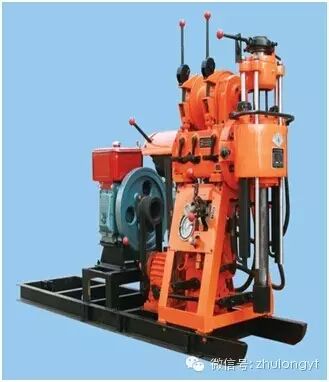

三、钻孔取芯完整性检测
检测目的:基桩的完整性
仪器型号:钻孔取芯机

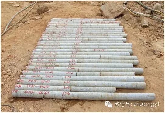

采用钻机对该桩进行钻孔取芯检测,着重观察该桩6.9米处混凝土完整性情况,但通过对芯样的目测观察,在 6.9 米处未取出连续较完整的芯样,以钻孔取芯检测结果出具报告也很难判定该桩缺陷情况。芯样照片如下:

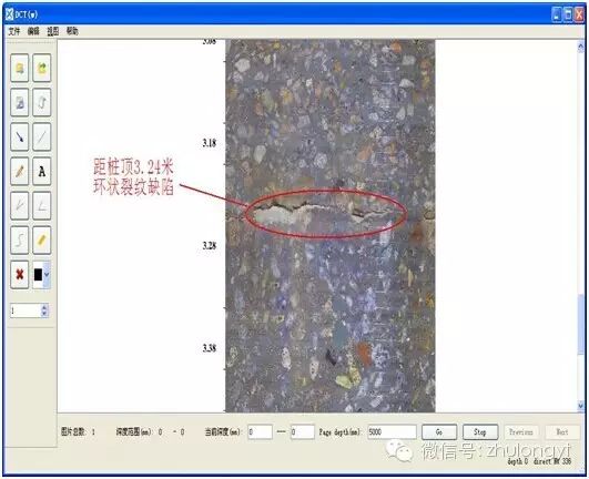

四、钻孔电视摄像检测
检测目的:基桩的完整性

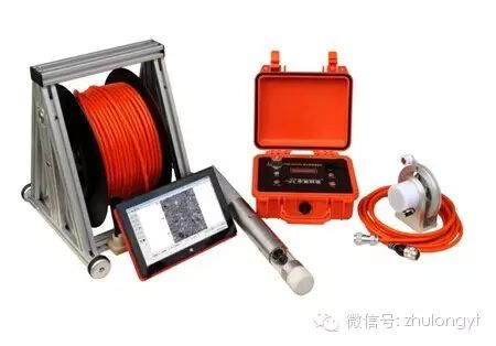

仪器型号:SR-DCT(W)
SR-DCT(W)钻孔电视
SR-DCT(W)钻孔电视现场测试

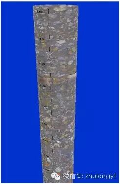

采用SR-DCT(W)对桩钻芯孔,进行摄像检测,观察测试图片,清晰可见在6.9 米处,出现环状裂纹。可以最终判定该桩距桩顶6.9米处,局部断裂缺陷。

此方法的准确度受到取芯孔在桩的横截面方位和取芯芯样的连续性影响。本案例取芯结果就很难对其桩做局部断裂的判定,芯样不完整,裂缝的接口处无法核定。
