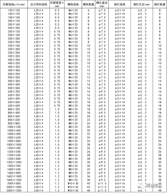

2 矩形风管常见的规格尺寸见表1
表1
边长mm
边长mm
边长mm
边长mm
边长mm
120
320
800
2000
4000
160
400
1000
2500
4500
200
500
1350
3000
250
630
1600
3500
注:矩形风管长边与短边之比一般应不大于4:1。
3 风管连接采用咬口连接。
4 矩形通风管道的统一规格见表2。
表2
