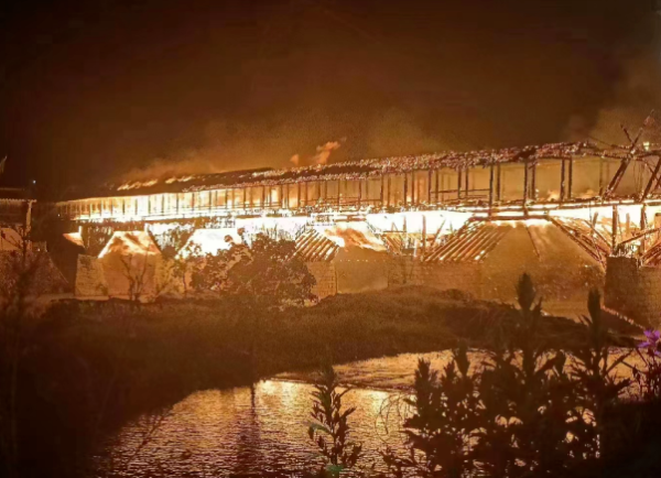

近日,福建宁德屏南万安桥突发大火,作为全国重点文物保护单位、国内现存最长木拱廊桥,桥体已烧毁坍塌。
900年古迹被烧毁让人们十分惋惜,这也再一次警示我们古建筑防火的重要性。
中国古建筑起火原因主要有以下:
我国很多古建筑多在山区、远离城市中心,所以一旦发生火灾,存在缺乏水源的问题。用火不慎,比如在重大节日期间,人员大量聚集,着火因素增多。
还有电源、火源管理不善,有的电气线路、电气设备安装不符合安全要求,有的香火摆放无严格的防火要求等。
无防火分隔,易“火烧连营”。古建筑大多数以单体建筑为基础,组成各种庭院和建筑群体。从消防观点看,这种布局方式潜伏着极大的火灾危险。自然灾害,比如雷击,我们国家的不少古塔或者木塔都是因为雷击而起火的。

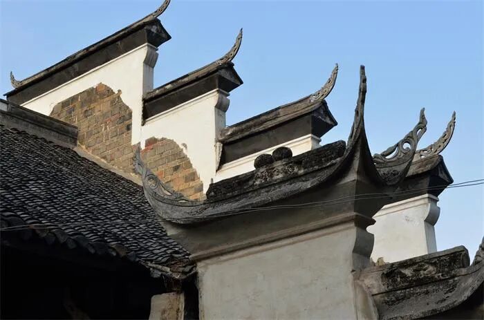

防火墙的设置有多种。一种是在并排着的建筑物中,中间空着一间,在里面填土,形成火灾蔓延的一个障碍;第二种是让屋顶两侧山墙高出屋面,随着屋顶的斜坡而呈阶梯形。
这种墙即为“风火墙”或“封火墙”徽派建筑中的马头墙便是其中最为典型的代表。相邻的两栋建筑物之间,如果都设置了风火墙,就会形成防火巷,火灾发生后可以由此逃离火场。

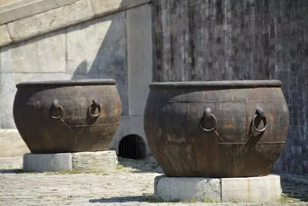

古代建筑中,通常都会有用来储水的水缸、水桶等,平常可以满足日常生活所用,发生火灾时则可以作为消防用具。自商代起,宫廷里就会摆放水缸。在众多清宫剧中我们也能看到宫内每隔几米就有一个大水缸,被叫做“门海”、“吉祥缸”。

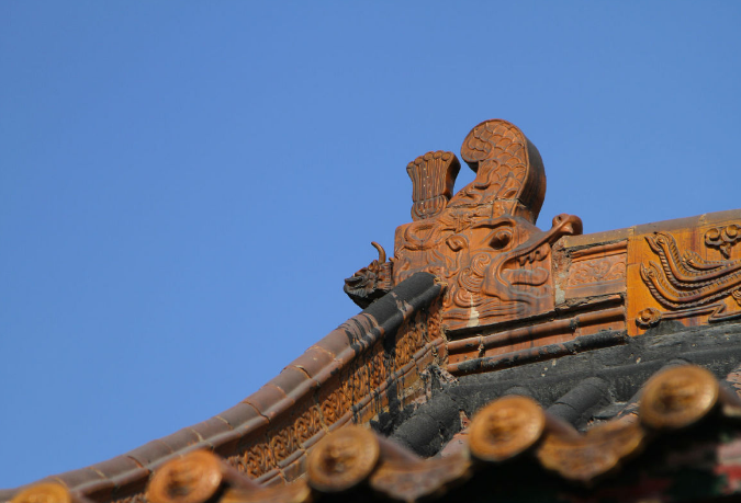

古建筑屋脊两端翘起的构件,叫做“吻”,形状多是鱼尾、龙头、龙尾等水里的动物,也是利用了水放到屋顶以压火;还有一些更直接的把“水”融入建筑的名称中,比如文渊阁、文澜阁、文溯阁、文津阁。
