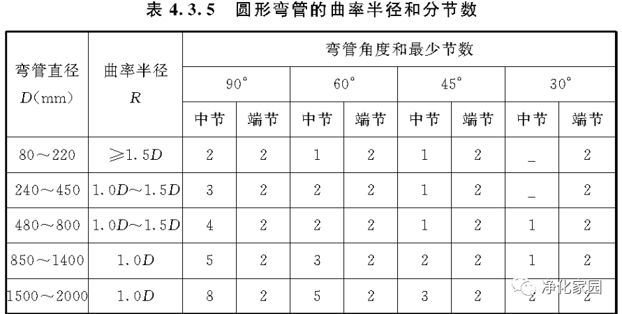

知识点:圆形弯管
来源:网络,如有侵权,请联系删除
圆形弯管的曲率半径和分节数应符合表 4. 3.5 的规定。圆形弯管的弯曲角度及圆形三通、四通支管与总管夹角的制作偏 差不应大于 3° 。
检验数量:按II方案。
检验方法:观察和尺量检查。
