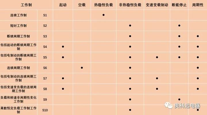

IEC60034-1中划分了10种电机工作制并对其进行了特征描述,每类工作制对电机承受负载情况都有相关说明,包括启动、电制动、空载、断能停转以及阶段的持续时间和先后顺序。
IEC60034是所有电机标准中最主要的标准之一,对应中国标准的GBT755。

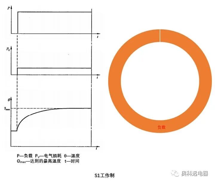

S1连续工作制
S1工作制:连续工作制,保持在恒定负载下运行至热稳定状态;简称为S1。
在恒定负载下的运行时间足以达到热稳定,一直运行下去也会热稳定,所以没什么需要达到的参数。
该工作制表明,电机能够运行足够长的时间,且温度达到一个稳定值,S1工作制的电机常用于工厂的控制驱动器,压缩机,输送机等。
S2短时工作制
S2工作制: 短时工作制,本工作制简称为S2,随后应标以持续工作时间。如S2 60min。
在恒定负载下按给定的时间运行,该时间不足以达到热稳定,随之即断能停转足够长的时间,使电机再度冷却到与冷却介质温度之差在2K以内。
在这种工作制中,电机运行时间非常短,加热时间远低于冷却时间。因此,在再次运行之前,电机会先预热至环境温度。这种工作制的电机常见于起重机,家用电器驱动器,阀门控制器等。

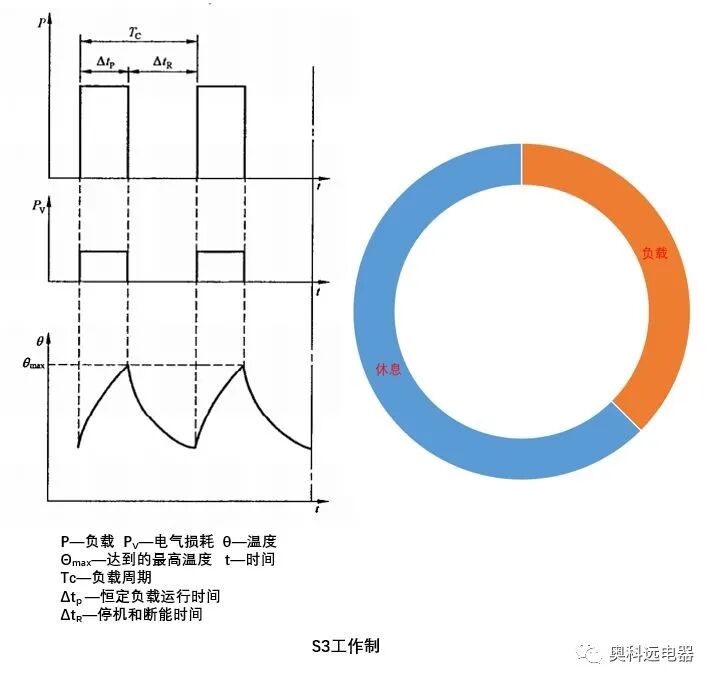

S3断续周期工作制
S3工作制: 断续周期工作制,按一系列相同的工作周期运行,每一周期包括一段恒定负载运行时间和一段停机、断能时间。本工作制简称为S3,随后应标以负载持续率,如S3 25%。
按一系列未达到热平衡状态的相同的工作周期运行,每一周期包括一段恒定负载运行时间和一段停机间隔(断能停转时间)。负载持续率为恒定负载运行时间与负载周期之比。
这种工作制中的每一周期的起动电流对温升没有什么显著影响。但是循环周期必须持续10 min,且暂载率必须为15%、25%、40%、60%四种中的一个,这种工作制的电机常见于冲压和钻床上。

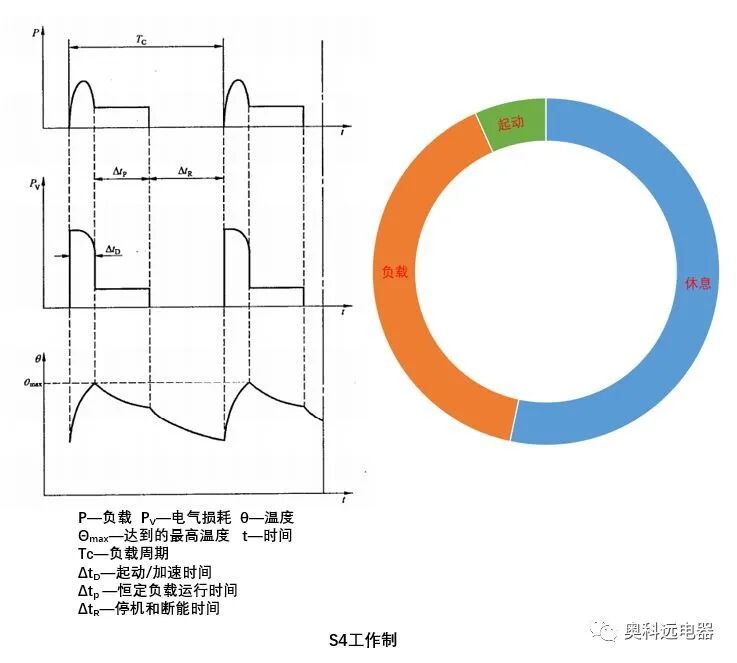

S4包括起动的断续周期工作制
S4工作制: 包括起动的断续周期工作制。本工作制简称为S4,随后应标以负载持续率以及折算到电机轴上的电机转动惯量JM、负载转动惯量Jext,如S4 25% JM=0.15kg.m2, Jext=0.7 kg.m2。
按一系列相同的工作周期运行,每一周期包括一段对温升有显著影响的起动时间、一段恒定负载运行时间和一段断能停转时间。
类似S3,但是在S3基础上增加了起动,所以需要电机负载的转动惯量,即电机的加速能力。该工作制的电机广泛用于金属切割机、钻孔机、矿山提升机等。

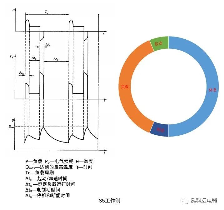

S5包括电制动的断续周期工作制
S5工作制: 包括电制动的断续周期工作制。本工作制简称为S5,随后应标以负载持续率以及折算到电机轴上的电机转动惯量JM、负载转动惯量Jext,如S5 25% JM=0.15kg.m2, Jext=0.7 kg.m2。
按一系列相同的工作周期运行,每一周期包括一段起动时间、一段恒定负载运行时间、一段快速电制动时间和一段断能停转时间。
类似S4,需要电机负载的转动惯量。但是所有时间段都太短而无法达到各自的稳态温度,该工作制电机常见于用于方坯轧机、机械手驱动、矿山提升机等。

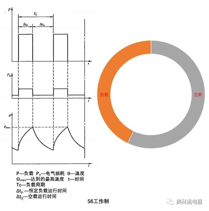

S6连续周期工作制
S6工作制: 连续周期工作制。每一周期包括一段恒定负载运行时间和一段空载运行时间,无停机、断能时间。本工作制简称为S6,随后应标以负载持续率,如S6 40%。
按一系列相同的工作周期运行,每一周期包括一段恒定负载运行时间和一段空载运行时间,但不停机。
即运行周期=工作(负载+空载),参照S3。常见于压制机、切割机等。
S7包括电制动的连续周期工作制

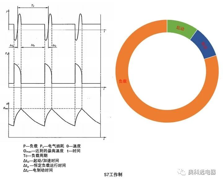

S7工作制: 包括电制动的连续周期工作制。
按一系列相同的工作周期运行,每一周期包括一段起动时间、一段恒定负载运行时间和一段快速电制动时间,不停机。即增加了起动的S6。主要应用于轧花机。

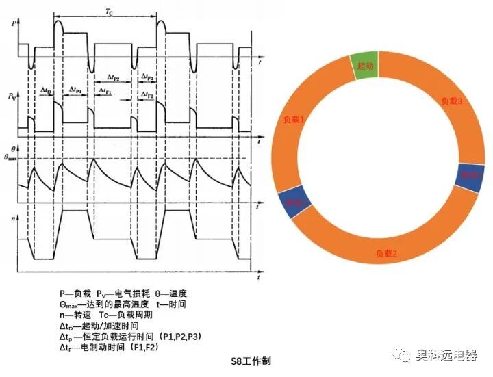

S8包括变速变负载的连续周期工作制
S8工作制: 包括负载-转速相应变化的连续周期工作制。
比较复杂,在这种工作制下的电机中,由一系列相同未达到热平衡状态的工作周期运行。
每一周期包括一段在预定转速下恒定负载运行时间,和一段或几段在不同转速下的其它恒定负载的运行时间,没有休息时间,一直运行,但是所有时间都很短,无法达到稳态温度。

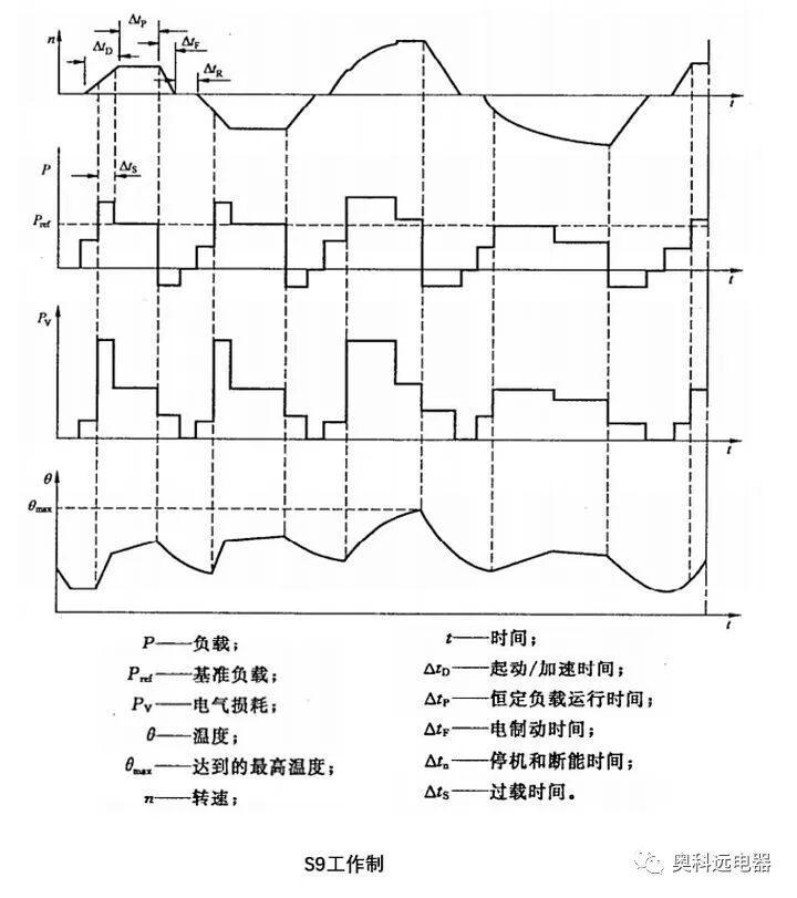

S9负载和转速非周期性变化工作制
S9工作制: 负载和转速作非周期变化的连续周期工作制。
负载和转速在允许的范围内变化的非周期工作制。这种工作制包括经常过载,其值可超过满载。比较复杂,往往根据实际来规定,如风力发电。

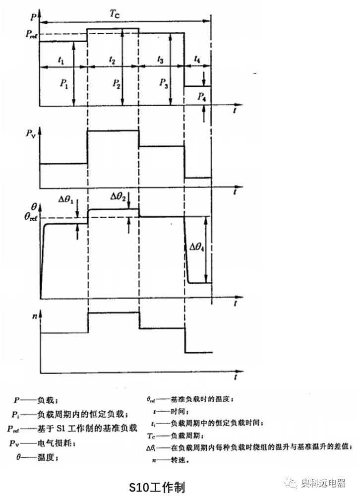

S10离散恒定负载工作制
S10工作制: 离散恒定负载工作制。
包括不少于4种离散负载值(或等效负载)的工作制,其中可以包括空载运行及停机,在每种负载下,均达到热平衡状态(甚至是空载或者停机),在一个工作周期中的最小负载值可为零。相比S8,可认为有很多恒负载运动,需要各个负载和时间,但不包含加减速。

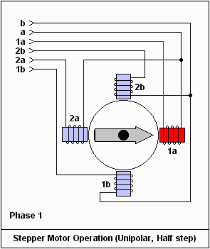

5、步进电机
将电脉冲信号转变为角位移或线位移的开环控制元件。它的工作原理是利用电子电路,将直流电变成分时供电的,多相时序控制电流,用这种电流为步进电机供电,步进电机才能正常工作,驱动器就是为步进电机分时供电的,多相时序控制器。

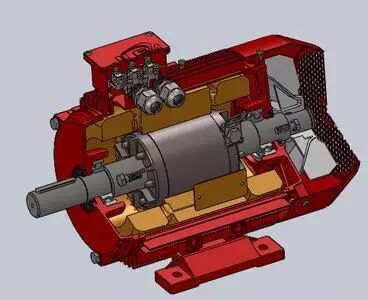

8、电机剖视
