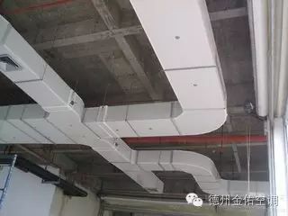

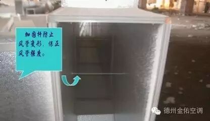

酚醛泡沫板与铝箔复合制成夹芯板,然后加上专用法兰配件,制成的酚醛复合风管用于中央空调通风。酚醛复合夹芯板其内外表面是涂层铝箔,中间层为酚醛泡沫材料,其综合性能有较大的改观,特别是在力学性能方面,如抗弯曲性、抗压、脆性及加工性能等方面都有较大的改进,基本上满足了空调通风管的使用要求。
酚醛复合风管的性能优势
中央空调传统送风管道通常内层采用铁皮或玻璃钢,外裹保温材料,最外面用铝箔进行缠绕,这使得送风管自重大、施工安装费工费时、外观差、气密性低、能耗大。与传统风管相比,酚醛复合风管具有以下优势:
