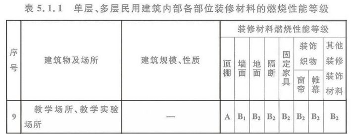

七、教学建筑设置在单层、多层民用建筑时,内部各部位装修材料的燃烧性能等级,不应低于《建筑内部装修设计防火规范》5.1.1的规定,更多要求参照《建筑内部装修设计防火规范》等相关规范执行。

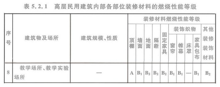

八、教学建筑设置在高层民用建筑时,内部各部位装修材料的燃烧性能等级,不应低于《建筑内部装修设计防火规范》5.2.1的规定,更多要求参照《建筑内部装修设计防火规范》等相关规范执行。
