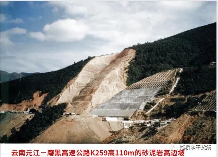

铁路、公路认为边坡高度大于20m的土质边坡,或高度大于30m的岩质边坡为高边坡。水利或露天矿另有规定。

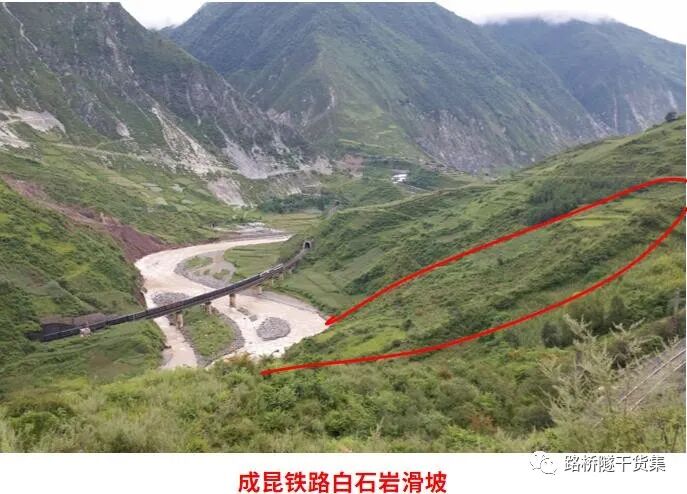

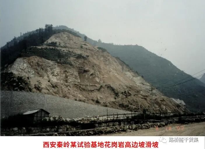

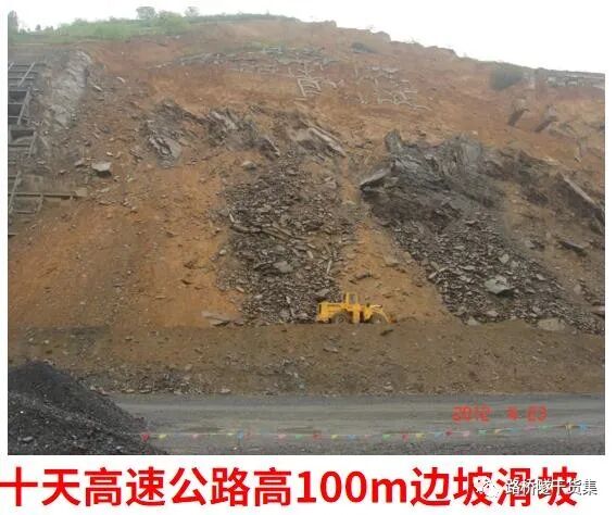

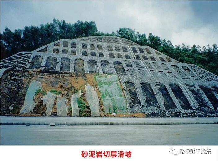

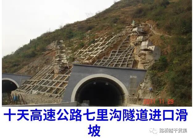

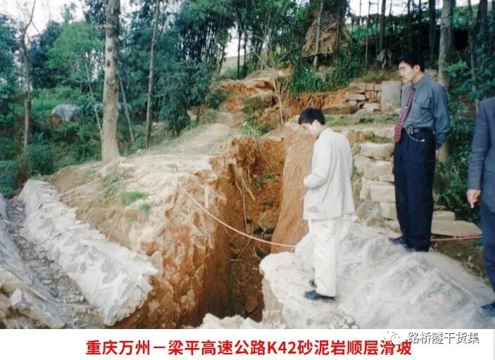

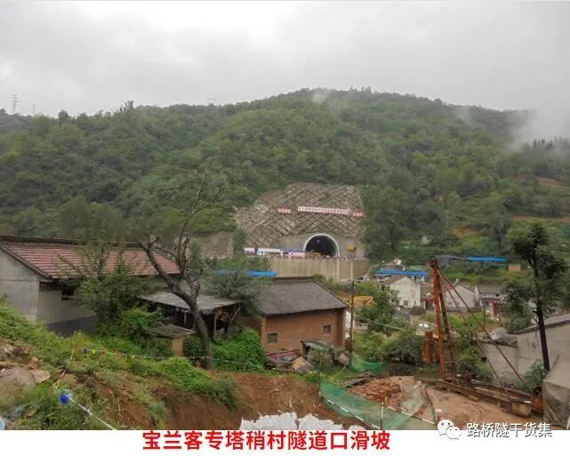

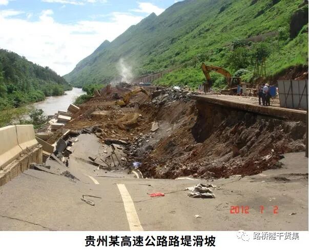

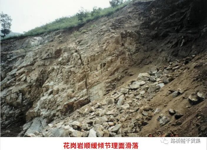

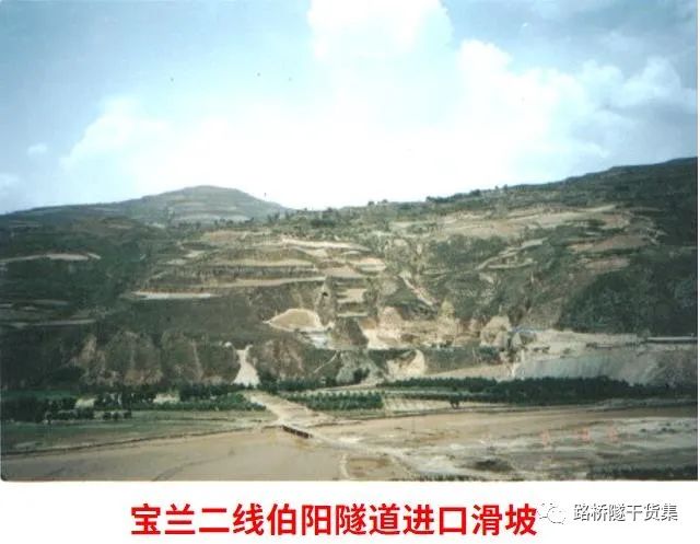

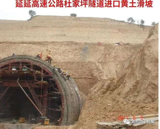

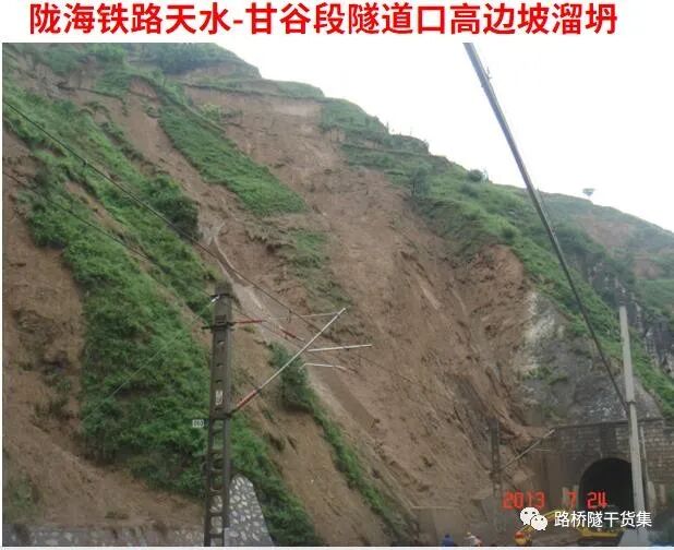

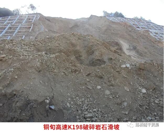

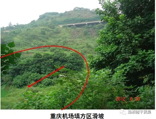

(二)高边坡的变形、破坏及其造成的损失

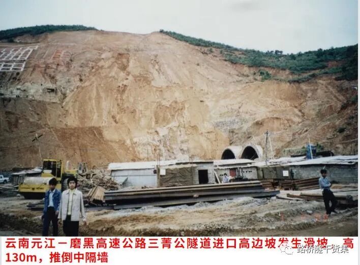

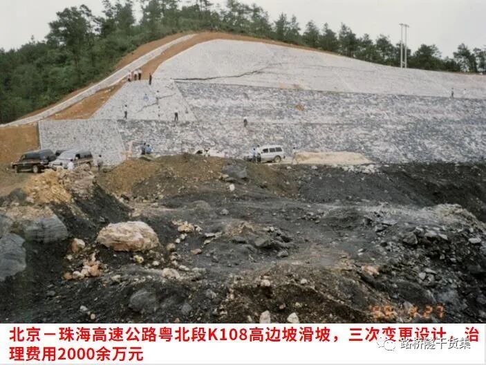

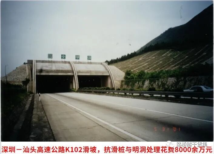

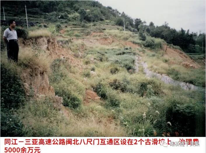

近年来,高边坡数量越来越多,高度越来越高。变形量大,增加投资、延误工期、造成灾害。
举例:

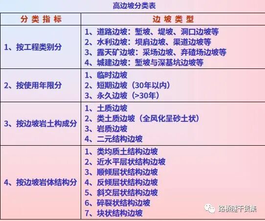

二、高边坡的种类

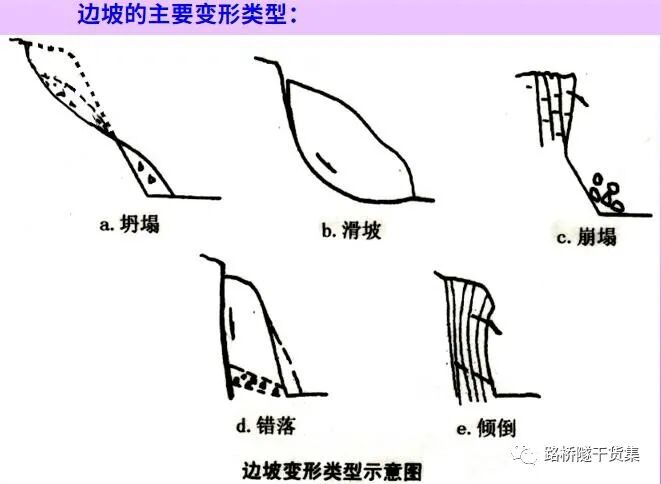

三、高边坡的变形类型
1、按变形性质分

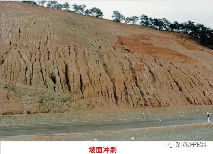

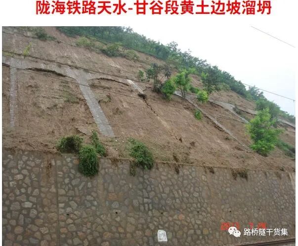

(1)坡面冲刷 ;(2)表层溜坍;(3)危岩、落石、崩塌;(4)坍塌;(5)滑坡;(6)倾倒;(7)错落。
2、按变形深度分
(1)坡面变形(深1~2m);
(2)边坡变形(深<10m),变形在边坡范围内;
(3)坡体变形(深≥10m),变形超越边坡范围。
3、按变形范围分
(1)整体变形——整个边坡变形;
(2)局部变形——部分边坡变形。
4、按变形新老分
(1)古老滑坡复活;
(2)新发生的变形。

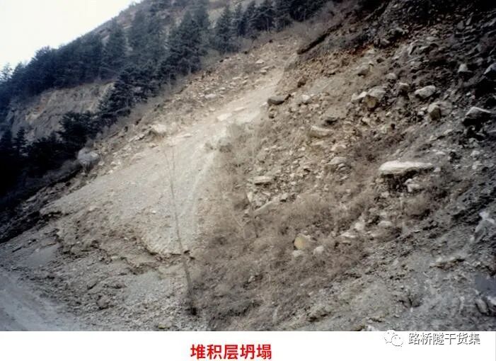

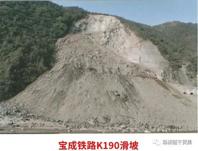

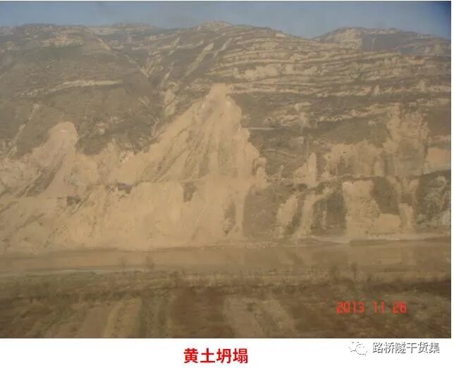

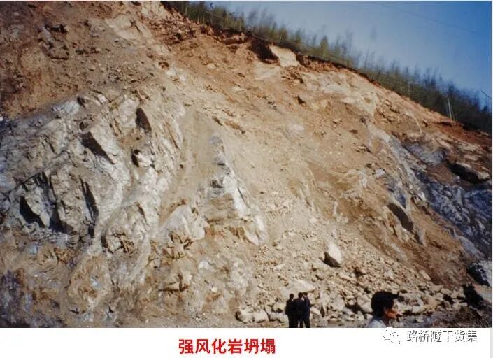

坍塌—是边坡坡率陡于坡体岩土所能保持的稳定坡,或因开挖后坡体内地下水向坡脚渗流软化岩土使其强度降低而发生的逐层坍塌变形,当坍到其稳定角时会自然稳定,或采用一定的排水和支挡措施保持其稳定,或放缓坡率使其稳定。它没有固定的破坏面。

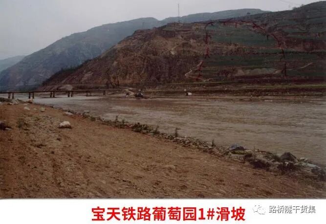

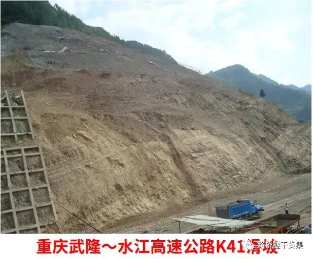

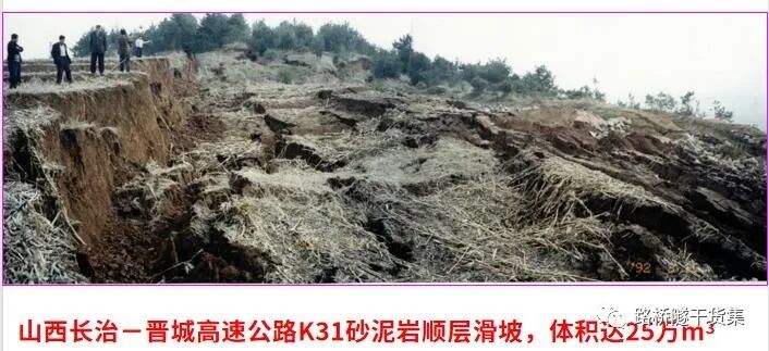

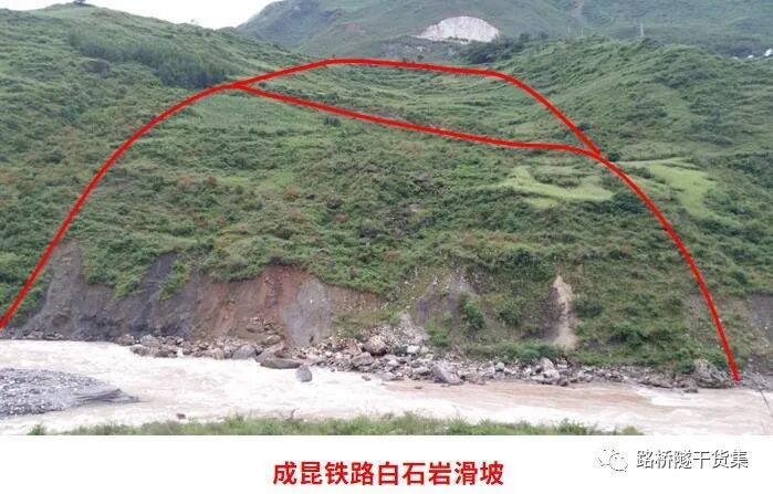

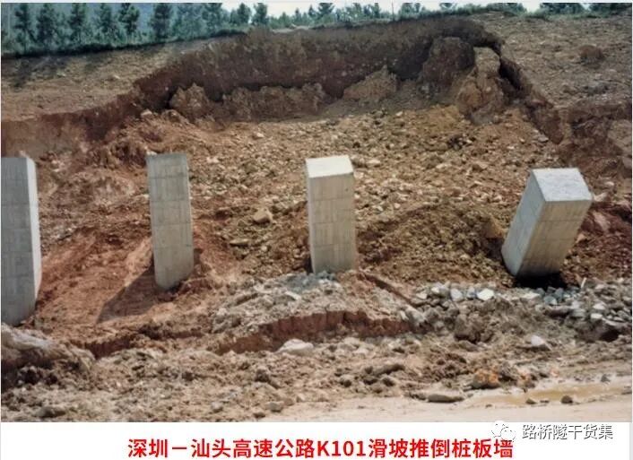

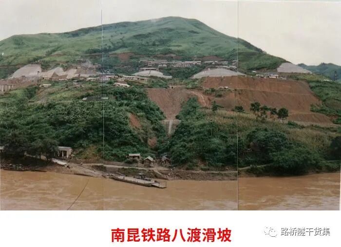

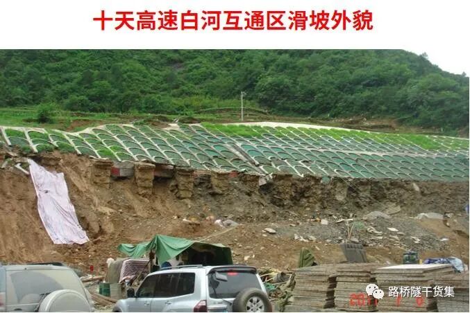

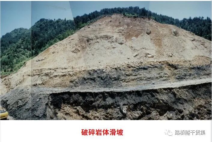

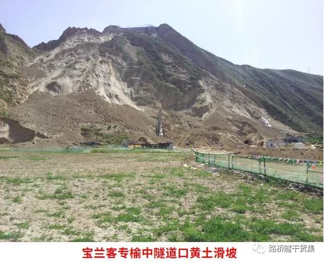

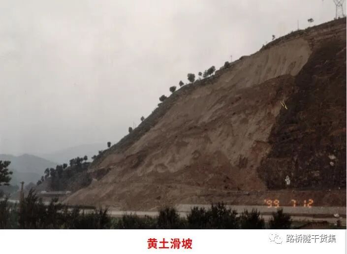

滑坡—是坡体岩土在自然或人为因素作用下沿坡体内一定的软化带(滑动带)整体向下以水平滑移为主的变形。滑动后形成环谷状后壁、滑坡平台、突出的前缘等独特外貌。有相对固定的滑动面(带)和整体滑移及地下水发育是滑坡与其他斜坡变形的主要区别。滑坡不是边坡坡率问题,放缓坡率不仅不能稳定滑坡,而且常会使滑坡范围扩大。

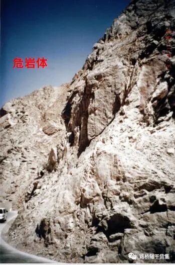

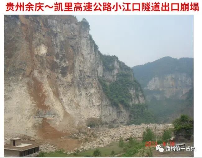

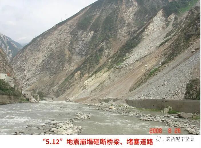

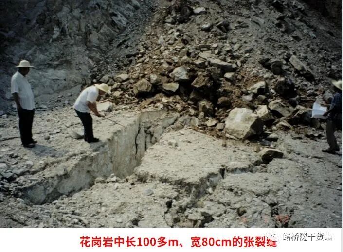

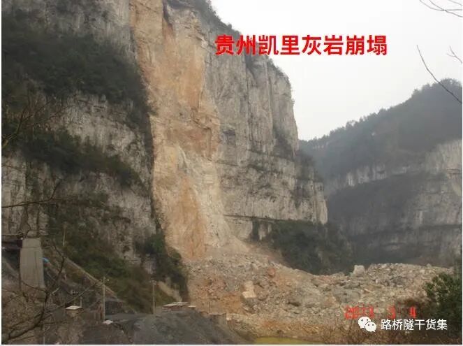

崩塌—是陡坡上的风化破碎岩体在自然和人为因素作用下发生倾倒或滑移破坏,崩塌体碰撞下部山坡后散乱堆积于坡脚形成岩堆,原始结构完全被破坏。在未崩塌前称为“危岩体”。陡倾的老黄土和胶结的堆积体也会发生崩塌,但规模较小。

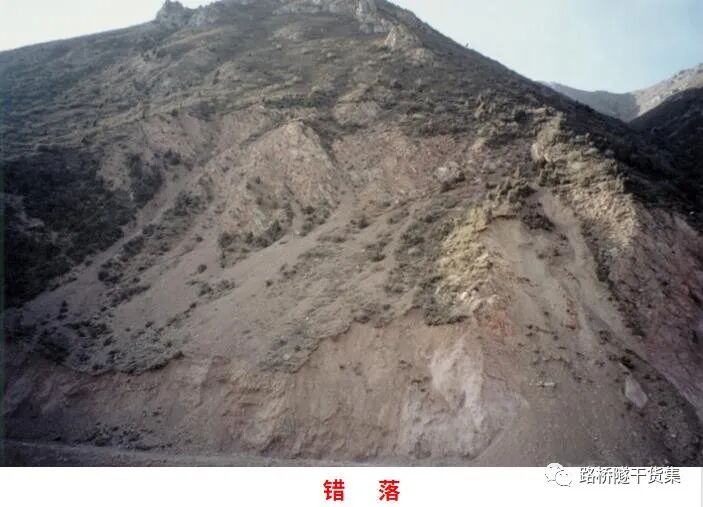

错落—是35°~45°的较陡山坡,受陡倾构造面(断层面、节理面)的作用将外侧破碎岩体与内侧较完整岩体分开,坡体下伏软弱岩层或断层破碎带,在河流冲刷或人工开挖使斜坡变陡后,下伏软弱层承受不了上部重压而变形,造成上部岩体产生以下错为主的变形。后缘裂缝较顺直。山坡上部减重是防治错落的主要措施。
倾倒—是陡倾的中薄层岩层在河流下切或人工开挖下向临空方向发生的弯曲和倾倒变形。弯曲只是一种变形,倾倒则会造成灾害。倾倒体还会转化成切层滑坡。
