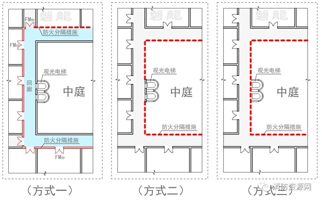

1、中庭是贯通多层的室内大厅,按防火分隔方式,设置于中庭的观光电梯,通常存在以下三种情形,不管采用何种防火分隔形式,电梯和梯井均应满足相关规范的防火要求:
(图示3)
2、观光电梯的梯井应满足《建规》5.1.2“电梯井的墙”的燃烧性能和耐火极限要求(可采用耐火极限不低于2.00h的防火玻璃):
《建规》5.3.2要求“中庭内不应布置可燃物”,观光电梯本身存在火灾风险,一旦发生火灾,将通过梯井迅速扩散至整个中庭空间,因此,有必要将观光电梯作为独立的防火单元处置,采用防火分隔措施将电梯火灾风险限制在有限空间内。观光电梯的梯井应满足《建规》5.1.2“电梯井的墙”的燃烧性能和耐火极限要求(可采用耐火极限不低于2.00h的防火玻璃)。
对于没有设置梯井的开敞式观光电梯,轿厢及外露电缆等均应采取防火措施。
3、将观光电梯作为相对独立的防火单元,采取合适的防火分隔措施,可以将内部火灾限制在梯井或轿厢内,有限空间的火灾无法延续。

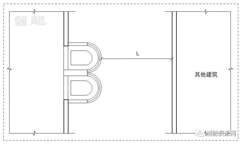

1、观光电梯需应纳入防火间距计算:
观光电梯具备一定火灾风险,应纳入防火间距计算,图示4中,A、B两栋的防火间距L,应满足相关规范的规定。
(图示4)

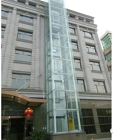

2、附设于建筑外墙的观光电梯,室外梯井无严格耐火极限要求:
《建规》5.1.2所述的“电梯井的墙”,是针对位于建筑内部的墙,附设于建筑外墙的观光电梯,室外梯井直接对外,无严格的耐火极限要求,但考虑观光电梯的竖向火灾风险,当梯井耐火极限不满足《建规》5.1.2要求时,应确保梯井与外墙洞口的防火间距。

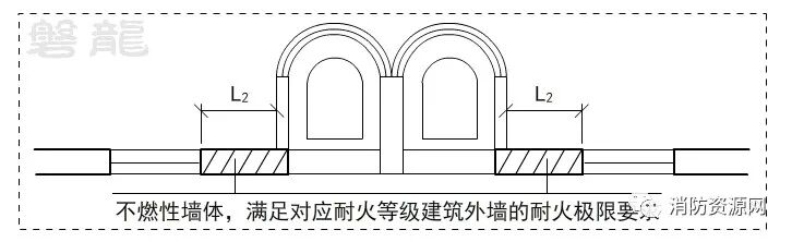

示例:图示5的观光电梯,梯井耐火极限不满足《建规》5.1.2要求,两侧洞口与观光电梯之间应采用一定间距( L1、L2)的不燃性墙体分隔( 参考:L1、L2均不宜小于2m,不应小于1m)。
