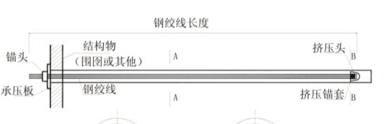

4.1.2 挤压套型
挤压套型,将锚筋套在端头金属挤压套内,回收时拉拔力大于挤压套握裹力,脱开回收锚杆。

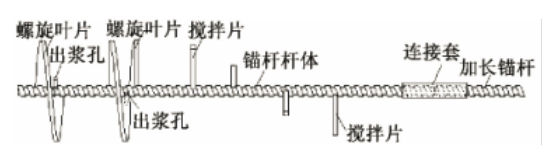

4.3 自钻自锁型
自钻自锁型,锚杆上带有螺纹,可自行钻进地层后自锁的自拆筋锚杆。
锚杆上带有螺纹,自行钻进地层,叶片与地层摩擦挤压后自锁,锚杆获得承载力,反向旋出即可回收。螺纹可以全长连续分布、前半段连续分布、断续分布。

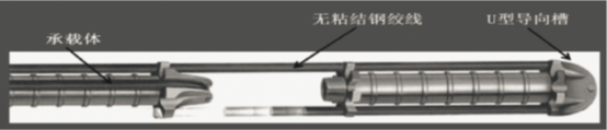

4.4.1 U型
U型,采用无粘结钢绞线,内端头设置带有弧形槽的承载体,钢绞线绕承载体回转弯曲成U型后成对张拉锁定,回收时夹住一端钢绞线拉出。

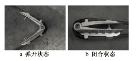

4.4.2合页型
合页型,与U型相似,就是端头处的承载力,放入钻孔前是闭合状态,放入孔后是张开的。
回转型原理简单明了,但是实际工程效果不是很好。

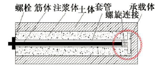

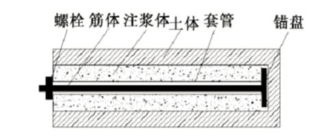

4.5.1螺栓螺母型
锚筋与端头承载板采用螺栓螺母连接,锚筋采用套管与注浆体隔开,回收时旋转锚筋完成回收。

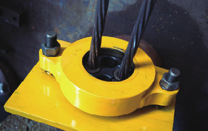

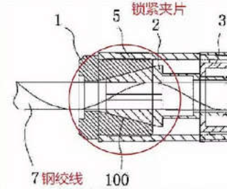

(1)JCE
JCE技术主要是,把中间的钢绞线设置为辅助索,在安装过程中不进行张拉和施加预应力。在回收时,用千斤顶拉拔中丝,中丝拔除一定距离后,锚固端头夹具散开,锚索回收。

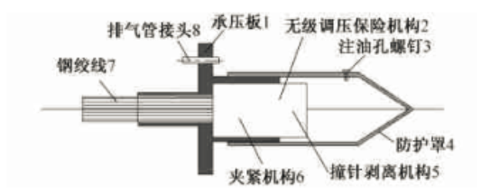

(2)LC
设置保险筏,冲击推进钢绞线,使撞针式保险打开,夹紧机构与钢绞线解锁分离,之后张拉钢绞线,回收。

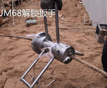

(3)JM
锚索通过机械连接件与锚定块锁定,回收时旋转钢绞线,使得连接件与锚定块解锁分离,完成回收。

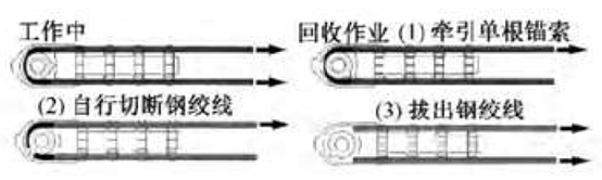

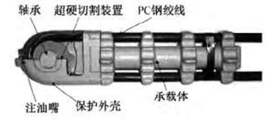

4.5.3 自切断型
自切断型,端头配置切刀,回收时拉动一端锚索,带动刀具,隔断锚索,完成回收。

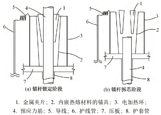

4.5.4 熔断型
熔断型,在锚具内利用电、电磁、爆燃或化学药剂等方法加热产生高温或发生化学反应,将锚筋熔断、溶断或夹片熔开。
上图是热熔剂型,通电后,热熔材料融化,锚筋解锁脱开,完成回收。
