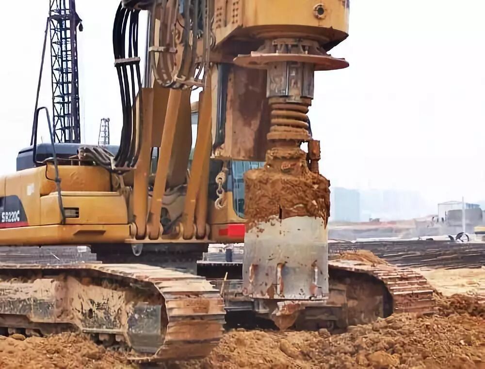

大直径桩(d≥800mm)极限侧/端阻力的尺寸效应
   1.大直径桩端阻力的尺寸效应。主要原因是桩成孔卸载造成的孔底土回弹,造成端阻力的降低,类似于深基坑的回弹。大直径桩静载试验曲线均呈缓变型,反映出其端阻力以压剪变形为主导的渐进破坏。G.G.Meyerhof(1998)指出,砂土中大直径桩的极限端阻随桩径增大而呈双曲线减小。
   2.大直径桩侧阻尺寸效应系数,桩成孔后产生应力释放,孔壁出现松弛变形,导致侧阻力有所降低,侧阻力随桩径增加呈双曲线形减小 。

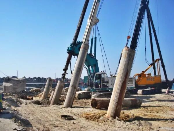

岩溶地区的桩基设计原则(规范3.4.4条)不宜采用管桩
   1.管桩一旦穿过风化岩层覆盖就立即接触岩层,管桩很容易就破坏,破坏率达30%~50%。
   2.桩尖接触岩面后,很容易沿倾斜的岩面滑移,造成桩身倾斜,导致桩身断裂或倾斜率过大。
   3.桩长难以把握,配桩困难。
   4.桩尖落在基岩上,周围土体嵌固力小,桩身稳定性差。
