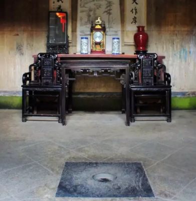

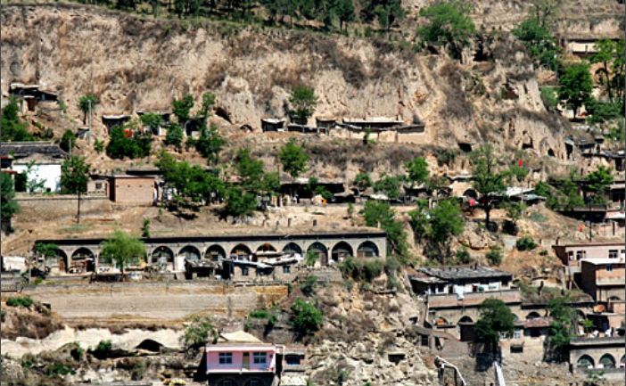

其实古人的智慧远远超过我们的想象,他们不仅有利用地下水乘凉的土空调,还有冬暖夏凉的窑洞。
▲ 土空调原理
▲ 土空调
▲ 窑  洞

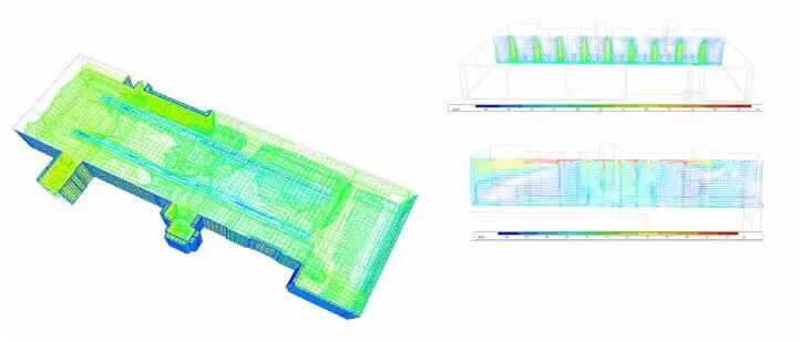

 CFD软件 主要作用与BIM前期,可以有效的优化建筑布局,对建筑运行能耗的降低,室内通风状况的改善均有较大帮助。
室内环境舒适度CFD分析,优化风口设计布局、自然通风、提高舒适度、保证空气质量。
图片▲ 室内环境舒适度CFD分析—舒适度模拟

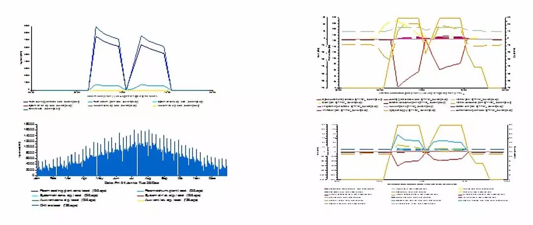

建筑热工和能耗分析
建筑节能是从建筑方案规划、建筑设备系统设计着手,比对不同建筑造型、建筑材料、建筑设备系统组成的各类方案,对每个方案进行能耗评估。建筑物传热是一个动态的过程,室外气候条件、围护结构、HVAC系统和照明系统都能够对其产生巨大影响,这些都需要建立模型,进行动态模拟分析。
能耗系统计算分析,优化设计、节约能源、预测运营能耗和投资回报。
▲ 能耗系统计算分析-能耗模拟

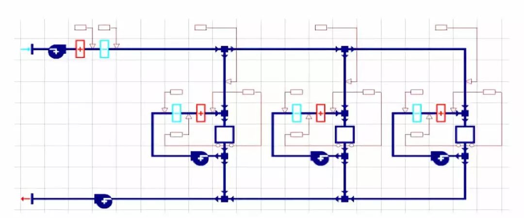

设备系统计算分析,优化节能、系统控制、预估运行费用
▲ 设备系统计算分析—空调系统仿真模拟

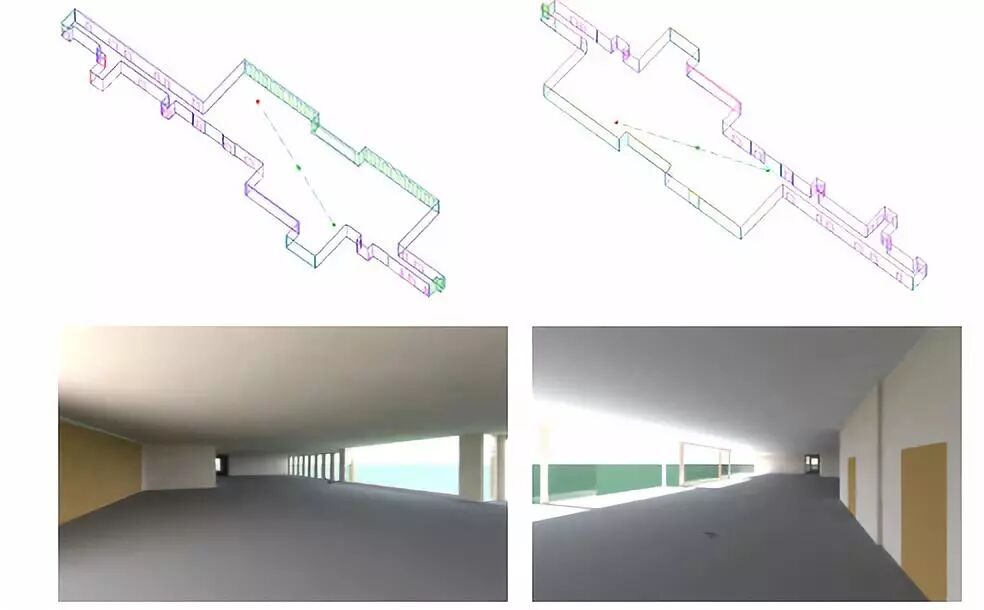

采光计算分析
主要是根据规范相应要求需要对室外环境噪声以及公共建筑室内进行模拟分析,和对建筑物主要功能房间的采光模拟分析。
按照模拟对象以及状态的不同,建筑采光模拟软件大致分为静态动态两种。静态软件主要是模拟某一时间点建筑采光的静态图像和光学数据。
例如:Ecotect Analysis软件又叫生态建筑大师,是一款功能全面,适用于可持续设计和采光模拟分析的工具,其中包含应用广泛的仿真和分析功能,能够提高现有建筑和新建筑设计的性能。

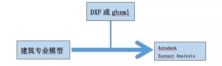

BIM与Ecotect Analysis软件的对接
gbxml格式的文件是以空间为基础的模型,主要可以用来分析建筑的热环境、光环境、太阳辐射分析等,也适用于光环境分析、阴影遮挡分析可视化等方面。同gbxml文件相比DXF文件则是详细的3D模型,建筑构件都是有厚度的,分析的结果相对更优。
▲ 室内公共场所采光模拟

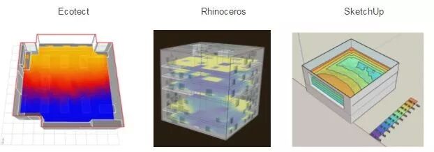

动态的一些模拟软件可以依据醒目所属区域的全年气候数据,逐时计算工作面的天然光照,从而经一部计算出全年人工照明所产生的能耗,为照明节能控制提供所需数据。
动态模拟软件中Daysim属于计算精度较高的一款软件,设定人员行为模式及照明控制方式计算全年的照明能耗。但该软件不具备建模能力,一般与Ecotect、SketchUp等软件协同模拟,模拟结果以网页形式呈现,且无法生成静态的可视化图像文件。

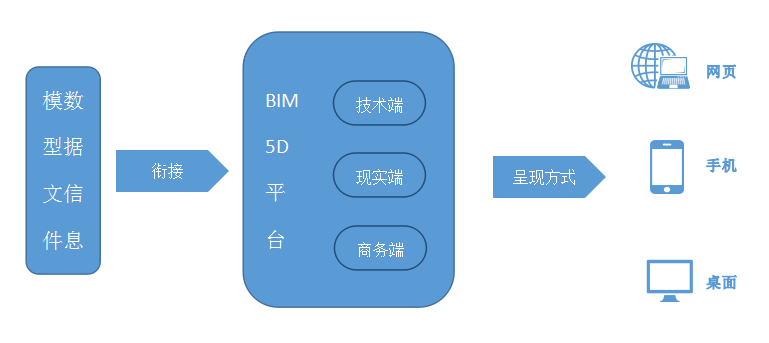

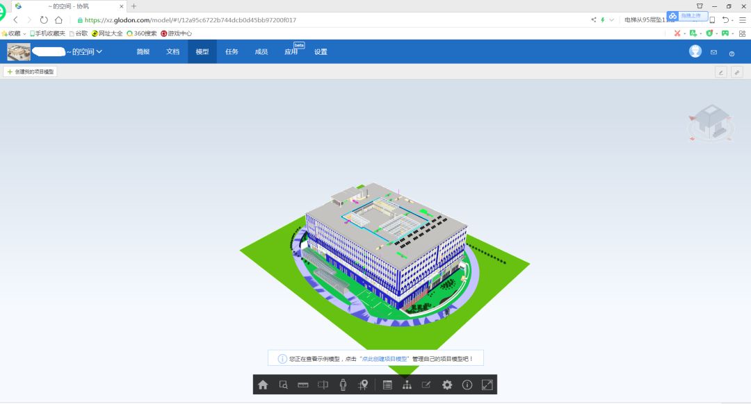

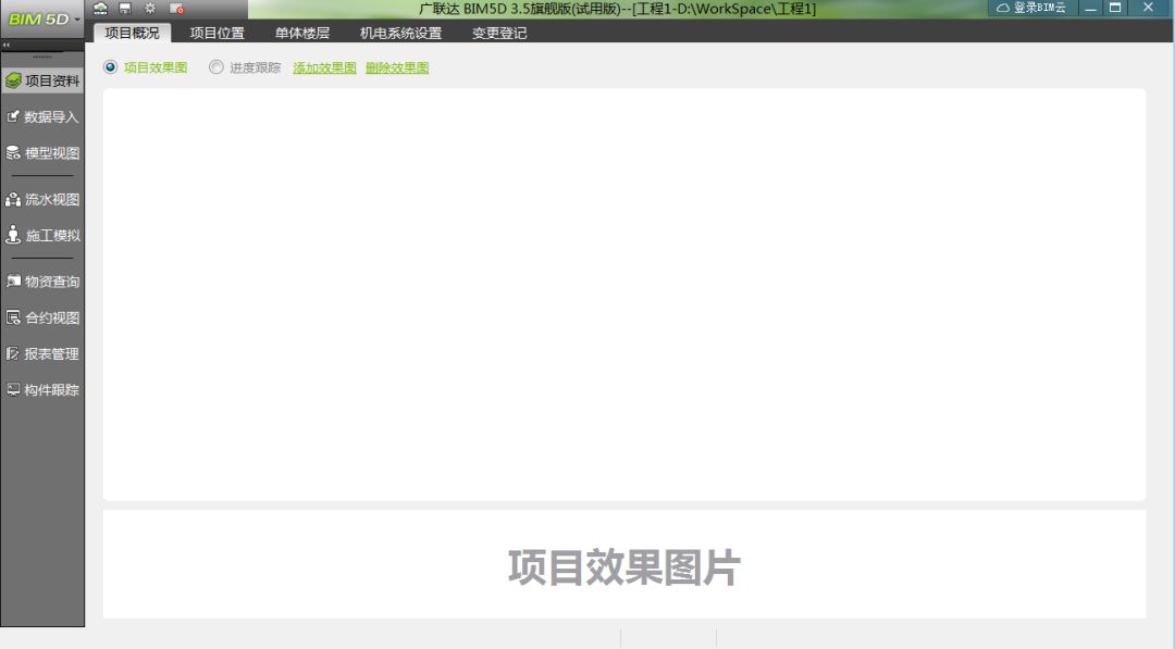

BIM 5D技术
指在原有的3D建筑信息模型的基础上添加「时间间进度信息」与「成本造价信息」。能够将3D建筑构件与施工过程衔接,动态模拟施工进度流程、实时监控成本造价,从而达到降低施工风险、减少施工浪费、提高工程进度的的作用,现在大多数的软件仍存在于4D阶段,较完善软件5D技术主要是广联达BIM 5D。
广联达BIM5D以BIM平台为核心,集成全专业模型,并以集成模型为载体,关联施工过程中的进度、合同、成本、质量、安全、图纸、物料等信息。
▲ BIM 5D 软件界面展示
▲ BIM 5D 云平台展示

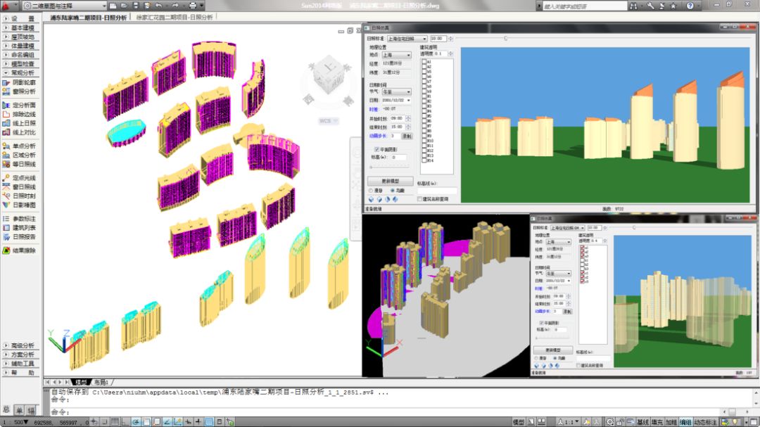

相对于国外软件的全面与完善,国内关于绿建的一系列BIM应用软件,相对薄弱,但是近年来国家大力支持绿色建筑的发展创新,也出现了一些相对优秀的BIM软件,例如绿建斯维尔,它包含的范围也相对广阔,节能设计、日照分析、能耗计算、建筑通风、采光分析、暖通负荷、建筑声环境、住区热环境。建斯维尔产品基本构建与AutoCAD平台,依照相应国家规范标准进行不同需求的分析,导出Word、excel、dwg等形式呈现。

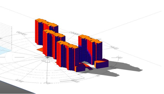

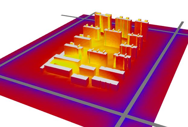

例如:日照分析软件SUN提供绿色建筑指标、单体日照及太阳能利用模块,通过共享模型技术解决日照分析、绿色建筑指标分析、太阳能计算问题。
▲ 软件SUN界面
▲ 建筑物日照分析图

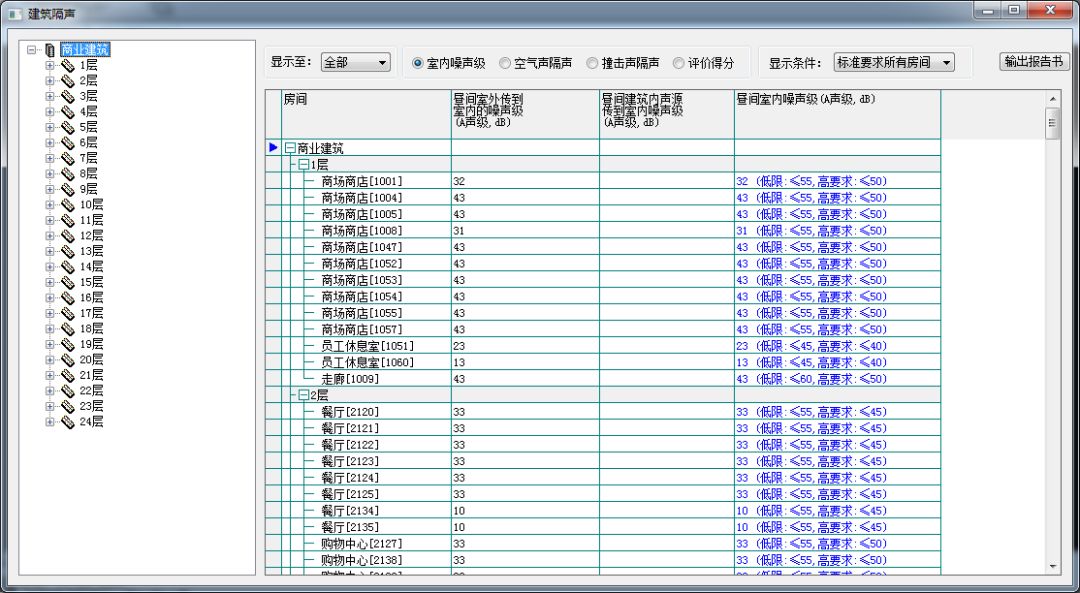

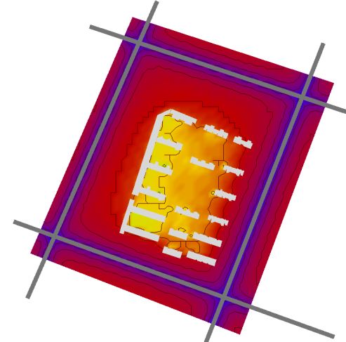

建筑声环境软件SEDU
建筑声环环境软件分为室内与室外两部分,室外以三维建模为基础,通过对噪声源、障碍物、周边建筑等设置,进行建筑周围环境噪声计算和达标判断,为绿色建筑的设计和评估提供技术支撑。
▲ 城市普通公路噪声预测
▲ 平面噪声分布
▲ 室内隔声参数数据库
▲ 室内噪声级
