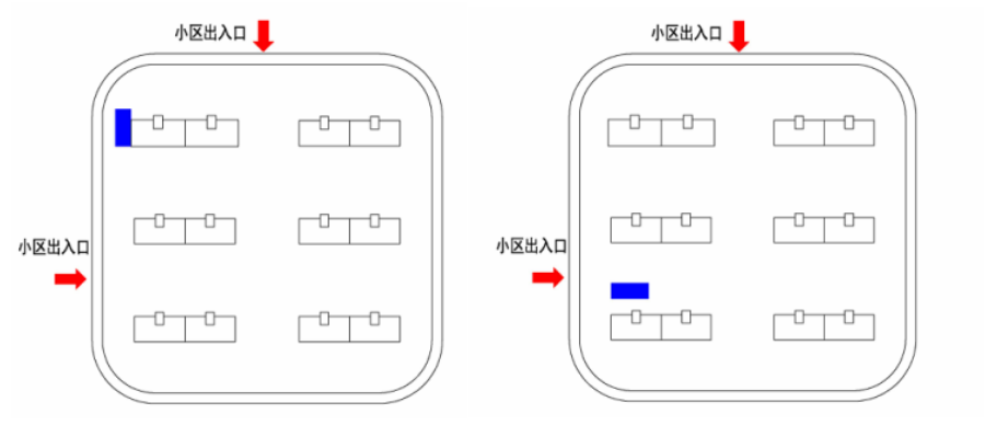

以交通的便捷性和对住区环境的影响两个标准来衡量,小铁匠可以对以上地库出入口位置进行排序(仅就单一出入口),确定我们在方案设计中的优先级:
NO.1  结合小区出入口设置
图片优先选择设置在小区出入口附近并与住宅脱离,能使车辆进入园区后尽快进入地下,减少汽车出入对小区内部景观环境及住宅首二层的噪声和视线影响。此种方式中,地库出入口应在小区出入口附近视线范围内,一般不宜超过 40 米。
NO.2 平行贴临建筑山墙        NO.3 平行建筑北侧外墙

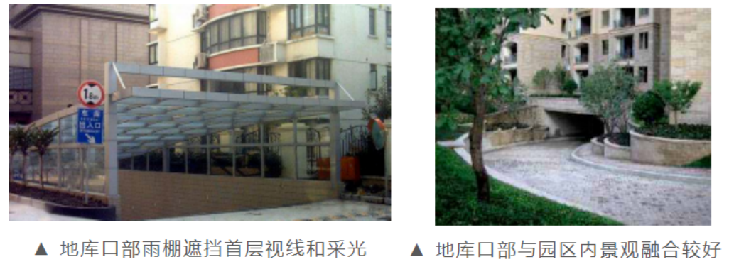

图片 其 次当 地库出 入口 必须结合住宅设置时,优先与山墙平行设置,尽量选择小区外围或外环路一侧,避免布置到组团内部,对内部私密性和景观完整性产生影响; 再次平行靠近住宅的北面外墙布置。 避免平行靠近住宅的南面外墙布置,影响住户主要视野和采光面。

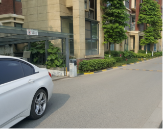

地库出入口与园区内道路间未设置缓冲段,存在安全隐患,车辆出地库时极易与地面行驶车辆发生碰撞。

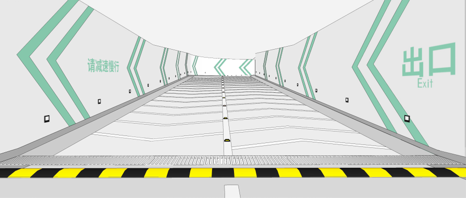

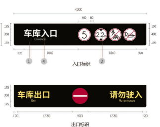

在地库多口部多车道的情况下小铁匠在生活使用中经常会遇到导向不明的问题。由于标识不完善,常见有车辆错把出口当入口,上下车道走反,无法找到最近的出入口等,对于此类问题应在投入运营前制定标识系统,制作悬挂准确无误的导向牌。在建筑设计阶段也应给予相应考虑可预留,方便标识系统方案的制定。

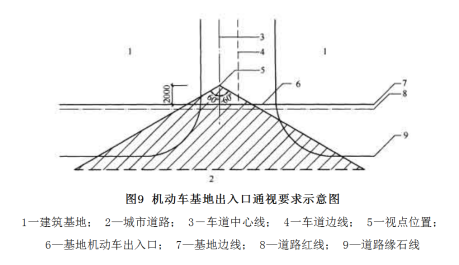

直接开向城市道路时的特殊要求

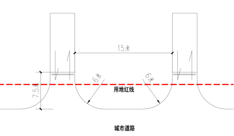

在一些坡地园区以及打造纯人行主入口形象的规划前提下,还会出现独立的地库出入口直接开向城市道路的情况,对于这种情况也有相关的要求需要我们注意。
当地库出入口直接连接基地外城市道路时,其缓冲段长度不宜小于7.5m。当需在出入口办理车辆出入手续时,出入口处应设置候车道,且不应占用城市道路,候车道宽度不应小于4m、长度不应小于10m。
机动车库基地出入口处的机动车道路转弯半径不宜小于6m ,且应满足基地通行车辆最小转弯半径的要求。相邻机动车库基地出入口之间的最小距离不应小于15m,且不应小于两出入口道路转弯半径之和。
机动车库基地出入口应具有通视条件,应控制在距离出入口边线以内2m处作视点的120°范围内。如图所示,设计应保证驾驶员在视点位置可以看到全部通视区范围内的车辆、行人情况(人行道的行道树不属于遮挡视线障碍物)。
