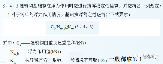

1.在确定结构抗震等级,地震分组(甲乙丙丁),结构层数后,在建模之前,含地下室的框架结构要进行抗浮验算(【地规5.4.3】)。
①查看地勘报告的抗浮设防水位,用来确定地下水的水深,抗浮设防水位给的是绝对高程,他的±0标高是黄海海面,而不是建筑室内地坪标高(这是相对高程),建筑室内地坪±0标高也对应一个绝对高程。例如:建筑室内地坪±0标高=9.8m,抗浮设防水位=8m,那么地下水位换算成相对标高则是-1.8m。
②有地下室的框架结构,基础底板肯定是筏板基础,用来隔离地下水,估算阶段取板厚一般400mm左右。看建筑剖面图,确定筏板板底标高,减去地下水位标高,得到地下水位水头。例如地下水位水头为6m,那么上浮力ρgh=60kN/m2。
③抗浮力只计入恒载,每层的单位面积重力可以取10 kN/m2,地下室可以取15 kN/m2(地下室外一圈都有250mm厚的墙体),筏板的自重。例都按10来说,60的浮力,筏板取400mm厚,25*0.4=10,则需要5层。
④抗浮不满足,抗浮措施:①抗拔桩、抗拔锚杆②覆土压重(适用于1m左右,简单易操作),把筏板再做深一点,使筏板上部乘一些土,利用土重度比水重度大,来抗浮,要保证土的压实系数在0.97就能保证土重度至少18kN/m3。
例如:建筑物4层,筏板取400mm厚,25*0.4=10,抗浮力50,地下水位水头为6m,浮力60,不足以抗浮。采用覆土压重,筏板降标高,设筏板板底降的高度为x,
解出x即为降板高度。

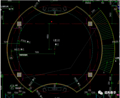

4.弧形梁

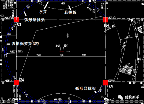

对于弧形的墙,综合考虑布置方案,布置弧形梁,或者布置普通梁悬挑板,还要根据柱子是否做悬挑梁,做法灵活,要综合考虑。

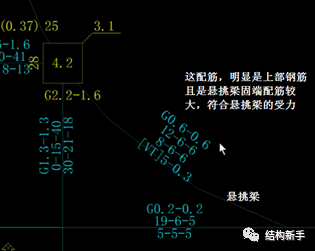

①对于这个结构,左右两边做弧形框架梁(左侧为3跨框架梁两端悬挑,右侧有楼梯故做一跨悬挑梁),上下用横向次梁做悬挑板,悬挑梁与次梁相连,十字梁做相同截面,互为支座。

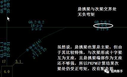

②左右侧弧形框架梁,两端的悬挑部分,PKPM在计算中把他认定是悬挑梁,计算结果符合悬挑梁的设计,可以按悬挑梁来配上部钢筋,下部钢筋按PKPM结果配筋偏小(防止开裂内力重分布),可以对下部计算结果×1.3的增大系数配筋;做保守一点,可以在悬挑梁两端点铰接来配下部钢筋。

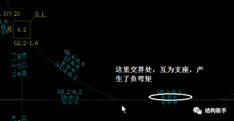

③次梁配筋。与次梁交界处,做十字梁互为支座,梁截面相同。交界处的传力很复杂,会根据悬挑梁和次梁的刚度不同,弯矩图就不一样。有的次梁为正弯矩,有的为负弯矩,故在配筋时要谨慎,上下钢筋都要配。

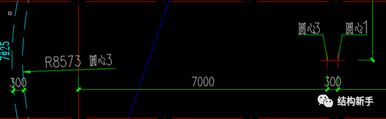

④弧形梁的定位:圆心及半径确定弧形梁位置,并且圆心位置要与轴线发生关系。

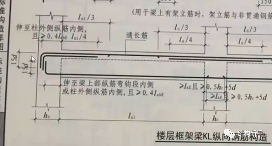

⑥弧形梁的锚固:满足框架梁锚入框架柱的锚固要求,一般锚入400mm问题不大。
