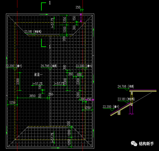

①坡屋顶的结构方案多种多样,每个人甚至同一个人不同时间,做出来的结构方案都可能不同。
②建筑结构识图:要会通过建筑图,看懂坡屋顶的构造:屋脊线、屋谷、转折线,最主要的是各部位的标高。
③根据建筑图来确定结构方案,注意不一定非要在脊或者谷的位置设置梁,能折板折梁解决的尽量用折板折梁。尽量不要梁上起柱。

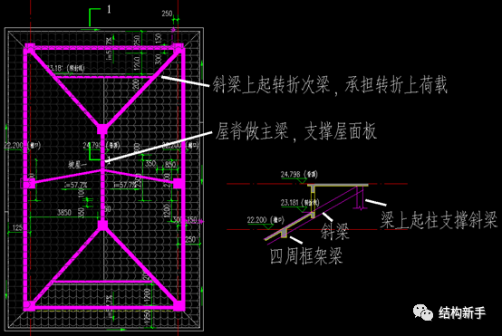

2.坡屋面结构方案实例:
①剖面图与建筑图

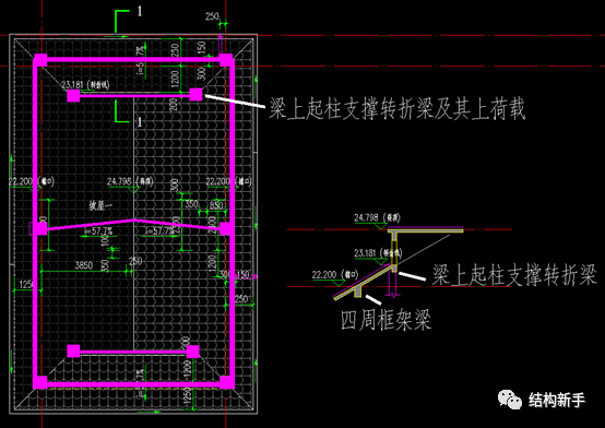

②方案一:四周利用已有的框架梁,支撑屋面板。在顶层处的梁上翻,做转换梁起柱,用来支撑转折梁。这方案麻烦而且梁上起柱不美观。
③方案二:
四周利用已有的框架梁,支撑屋面板,并在框架柱上起斜梁,斜梁标高从顶层顶标高至屋脊线标高,屋脊中部做主梁支撑屋面板,拉结斜梁;斜梁交接处,顶层处上翻梁,做转换梁,梁上起柱支撑斜梁;斜梁中部起转折次梁,承担转折上荷载。这方案麻烦而且梁上起柱不美观。

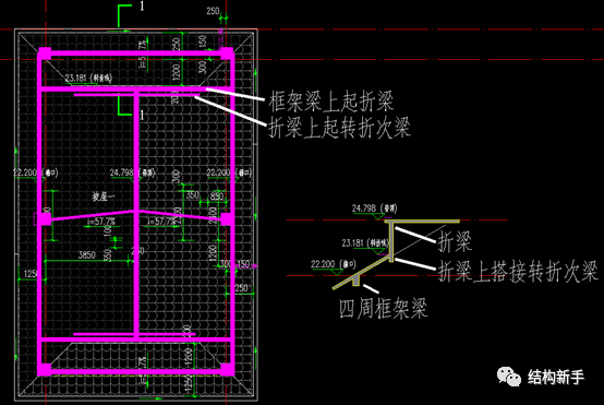

④方案三:
在四周框架梁上,做折梁,折梁标高从顶层顶标高至屋脊线标高,两折梁间做屋脊梁,支撑屋面板,拉结折梁;折梁中部起转折次梁,用于承担转折上荷载。
此方案无梁上起柱,简单美观,但要注意折梁水平荷载对四周框架梁的水平推力(折梁受力后分解成水平方向的力),此时增加框架梁截面尺寸,截面高度可取柱距的1/12~1/14,配筋相应增加。从受力角度来说,梁受水平方向剪力,增加梁宽最有效。

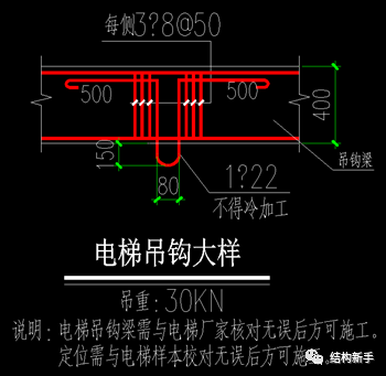

②梁:与普通梁、框架梁一样,电梯吊钩梁给一个吊钩大样。建入PKPM中,加入一个30~40kN,住宅一般取30kN的集中力活载进行计算。箍筋全梁加密C10@100(2)

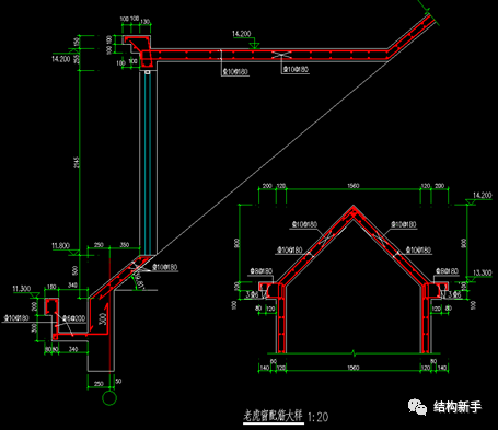

③老虎窗:就是在屋面板上开一个洞,补一个剖面图就行

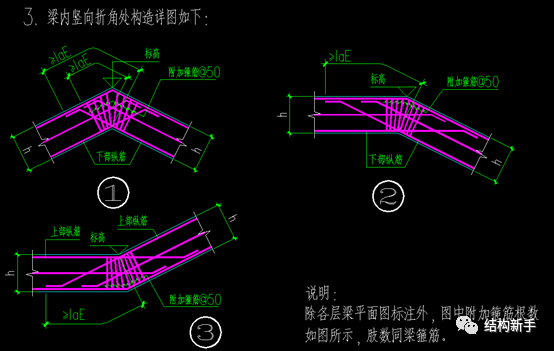

(1)屋面梁竖向折角处构造:锚固走阳角,两边附加箍筋

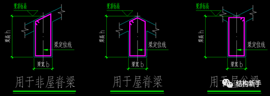

(2)屋面梁的走向

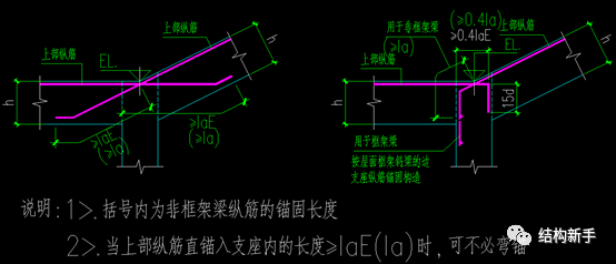

(3)当坡屋面梁在中间支座处存在如下折角时,上部钢筋锚固有下图两种方式。

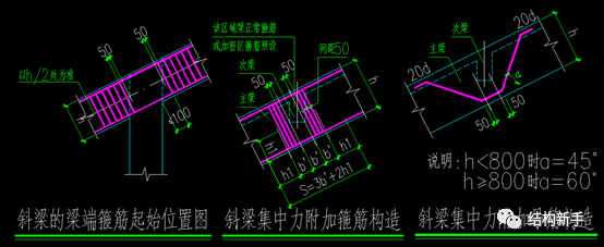

(4)斜梁的梁端箍筋起始位置及斜梁的次梁集中力附加筋构造见下列详图:

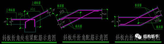

(5)坡屋面现浇板折角配筋构造:

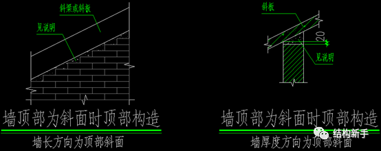

(6)坡屋面下砌体填充墙或隔墙的顶部为斜面时,待墙体砌好五天后,在墙顶部两边用干硬性的C20细石,混凝土塞入顶部缝内,务必嵌实。见下列详图:
