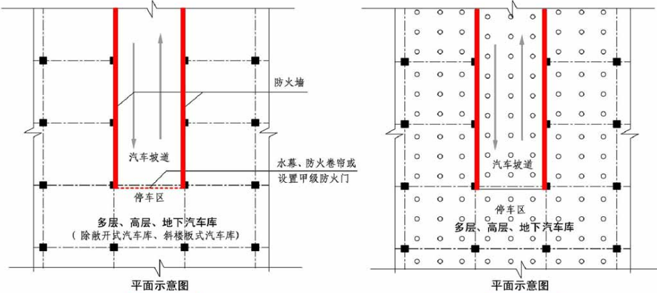

《汽车库、修车库、停车场设计防火规范》规定:
  • 汽车库、修车库的人员安全出口和汽车疏散出口应分开设置。设置在工业与民用建筑内的汽车库,其车辆疏散出口应与其他场所的人员安全出口分开设置。

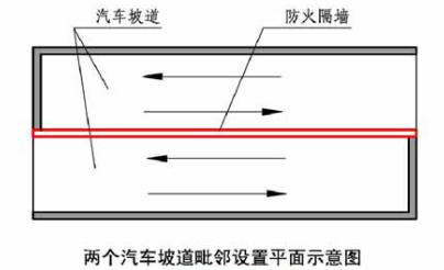

  • 毗邻设置的两个汽车坡道应采用防火隔墙分隔。
  • 汽车库内的汽车坡道两侧应采用防火墙与停车区隔开,坡道的出入口应采用水幕、防火卷帘或甲级防火门等与停车区隔开;但当汽车库和汽车坡道上均设置自动灭火系统时,坡道的出入口可不设置水幕、防火卷帘或甲级防火门。
非敞开式的汽车库的自然通风条件较差,一旦发生火灾,火焰和烟气很快地向上、下、左、右蔓延扩散,若汽车库与汽车疏散坡道无防火分隔设施,对车辆疏散和扑救是很不利的。当前大部分地下车库,为了美观和采光需要,又或为了避免计容,运营后出入口坡道上方增设透明的遮雨棚,从而造成这部分坡道上方无法设置自动喷淋系统,设计阶段又遗漏了采用水幕、防火卷帘或设置甲级防火门等措施,这样地下车库的消防安全就产生了隐患,应引起重视尽量避免。

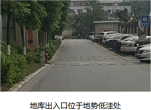

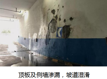

地下车库在暴雨季节进水的事件每年总有发生,对汽车造成损害,引起多方纠纷。造成这些的主要原因就是地库口部雨水的倒灌,要解决地库口部雨水有组织排出,结合平时的防水功能,我们提出如下防、排水方案:
  • 地库出入口应布置在园区内的高位,远离地面低位汇水点 。

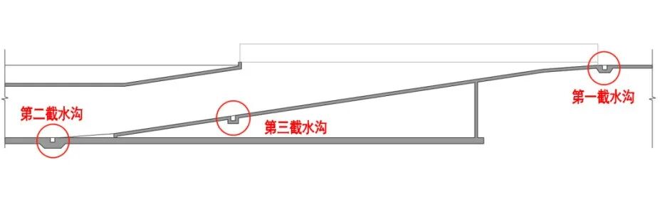

  • 坡道地面出入口位置处应设置不小于出入口和坡道宽度的第一截水沟,沟内的雨水直接排入室外雨水管网。该明沟一般净宽为 450mm,深度300mm,同时应有耐轮压沟盖板。
  • 出入口的坡道外端应设置防水反坡,一般高出室外地坪 150--300mm为宜。
  • 通往地下的坡道底端应设置第二截水沟,当地下坡道的敞开段无遮雨设施时,在坡道敞开段的较低处应增设第三截水沟。 第二、三截水沟设于结构板内,故其深度不宜过大,尺寸一般同第一集水明沟。 第二、三水截水沟的末端接地下集水井,设计时应充分考虑坡道的汇水面积,对集水井的流量进行校核。

  • 坡道底板与地库底板施工缝处应做有效防水措施。同时应采取可靠措施减少此位置沉降,避免止水带撕裂。实际中此位置出现渗水漏水问题也较多,降低了整个工程的品质。
  • 地库轮廓内的坡道正下方经常会作为停车空间、设备用房、储藏间等使用,坡道作为这部分空间的顶板应设置防水层,防止坡道表面雨水渗漏到下方房间内。

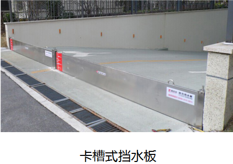

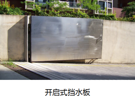

  • 降雨量较大的城市或项目地处城市低洼区域时,可在坡道地面口部使用防汛挡水板和防汛沙包。在坡道下方就近设置收纳间或收纳柜,用来存放防汛沙包。收纳间大小3—5㎡为宜,有条件的设置双开门。
渗漏方面的问题是地库出入口常见问题的大项,对实际使用产生的影响也是最大。

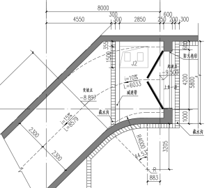

  • 避免坡道缓坡阻碍人防门开启。防护密闭门和密闭门的门前通道,其净宽和净高应满足门扇的开启和安装要求。
实际设计工作中常见由于疏忽造成的将人防门设置于起坡线上,而人防门要向冲抵波方向也就是坡道方向开门,那么在这种情况下,门是无法开启的,应避免此类问题发生。

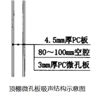

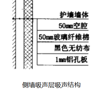

2、坡道侧壁铺设高效吸声层,例如结构墙体+50mm空腔+50mm厚玻璃纤维棉+深色无纺布,再采用穿孔铝板作为护面材料。雨棚也可以在内侧附设一层透明穿孔PC板吸声,做法如图。

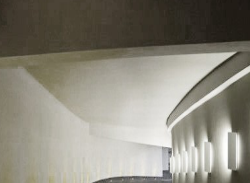

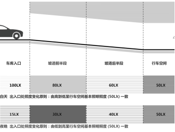

为减弱从室外到室内或从室内到室外由于光线变化带来的不适,以及这种不适会导致的安全风险,建议在坡道中采取灯光的过度处理。白天入口处亮度变化按10:1到15:1,夜间室内外亮度变化可按2:1到4:1取值控制。

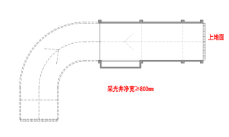

若条件允许,也可紧贴坡道设置采光井,利用采光井天光起到入口光线的缓冲作用,增加行车视线的舒适度。

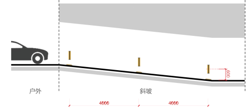

在坡道装修阶段应结合标识系统的设计,设置反光道钉和坡道轮廓标志,可以很好的给车辆驾驶员在视觉调整阶段以有效的引导。
