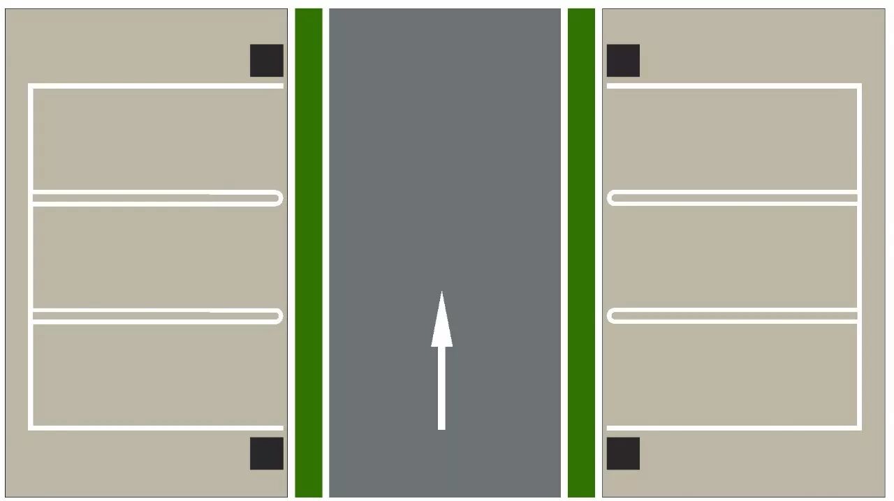

车库车位地面比较平整,可以使用普通的环氧地坪即可,厚度一般在1-2mm左右,如果地面不平整的话,可以使用环氧砂浆地坪,厚度在1-3mm,对地面要求高的也可以选择环氧自流平地坪。

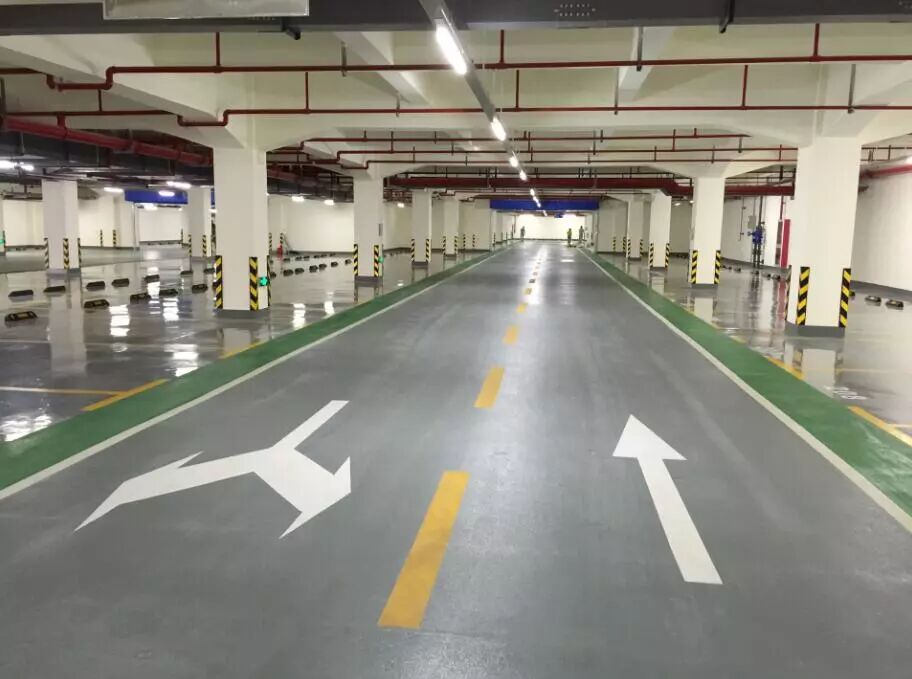

车道因为要经常行车,而且磨损的也相对比较严重,需要做厚一些,原则上推荐使用环氧砂浆或者是环氧自流平地坪,推荐厚度在2-5mm。

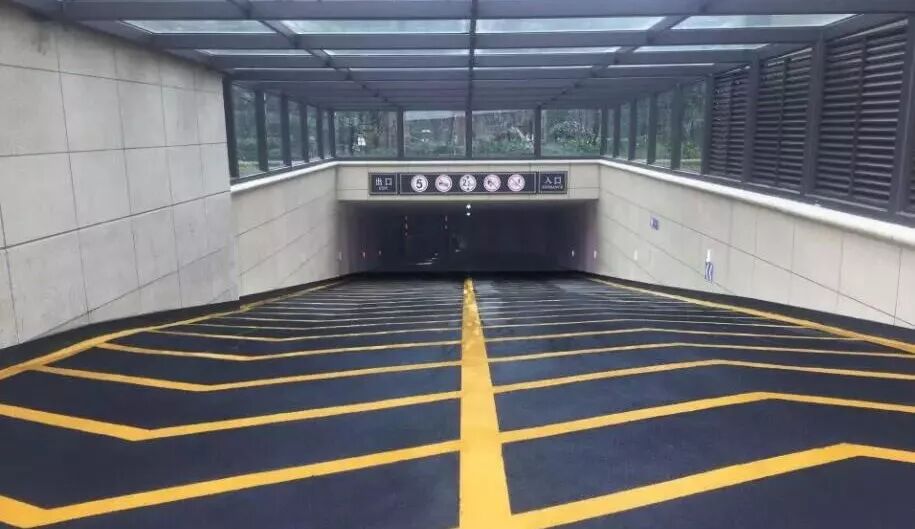

地下车库出入口要求防滑,所以一般选择防滑地坪漆,并且要注意选择防滑骨料尽可能大(直径大于1.5mm)的。建议根据地下车库坡道的斜度来选择合适的防滑骨料,一般成膜厚度在4mm以上。当然如果在资金允许的情况下也可使用微珠防滑地坪漆,这种地坪漆在防滑,降噪上面性能更加的优越。
