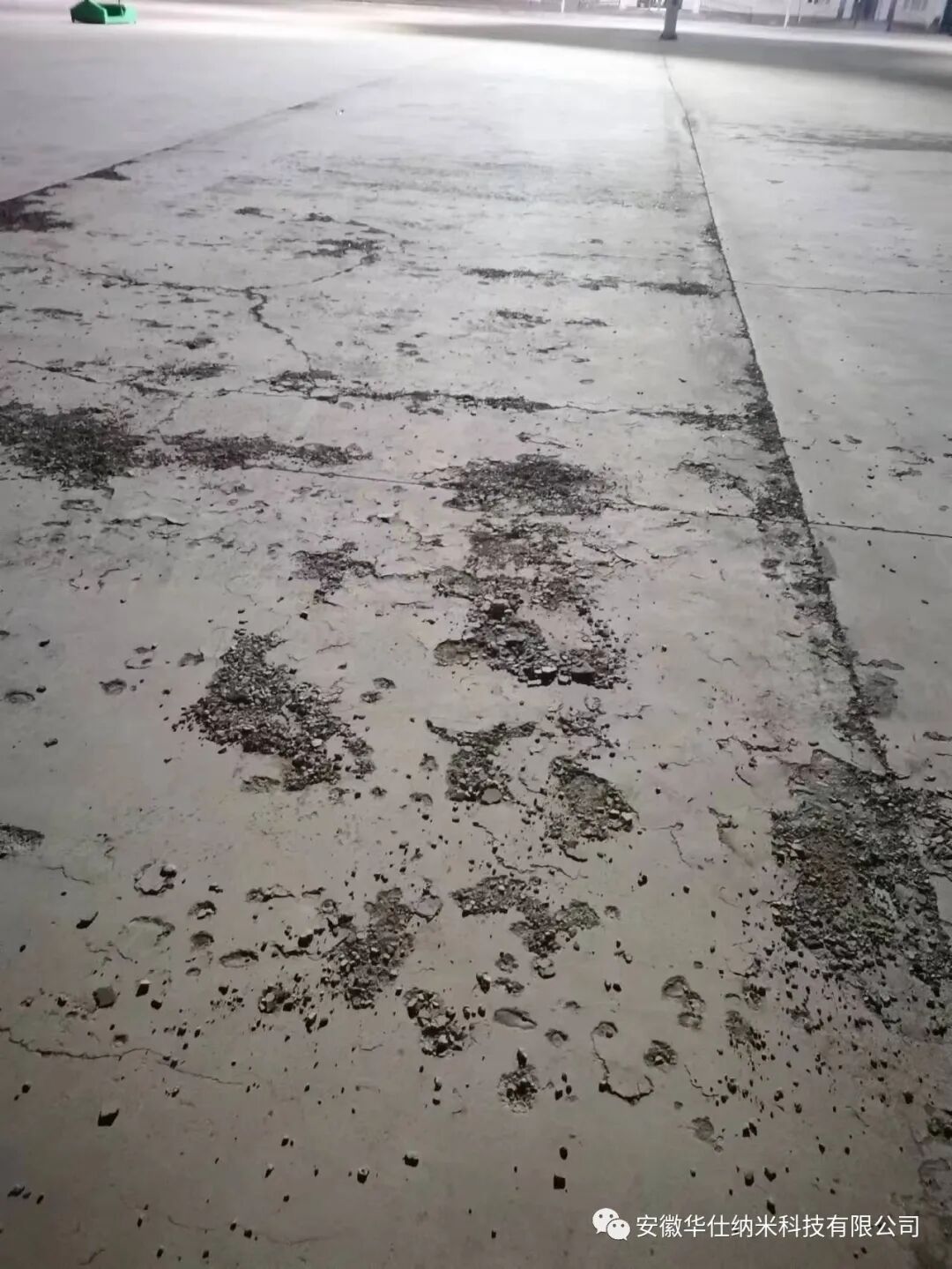

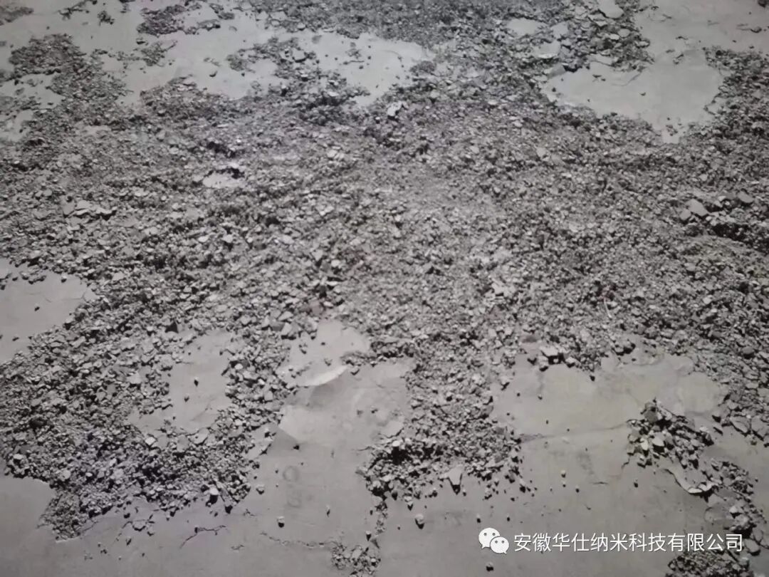

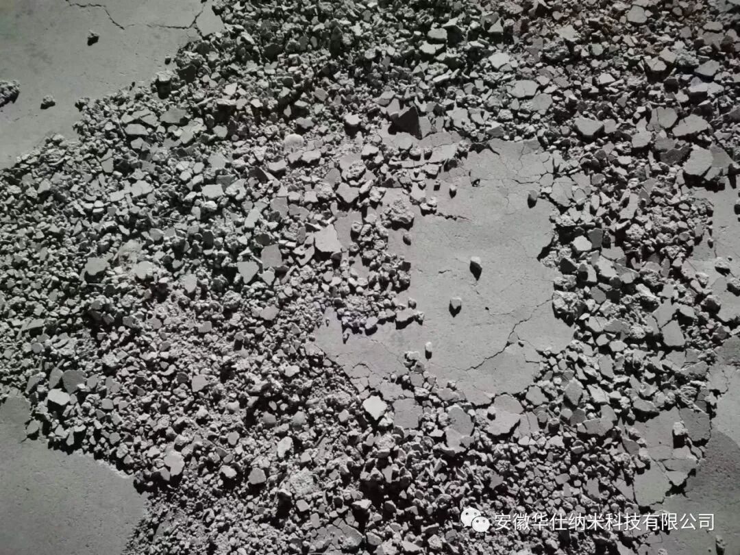

混凝土冻害的原因?
    混凝土构件中的孔径分为三个范畴,即凝胶孔、毛细孔及气泡,在某一固定负温下混凝土构件中水分只有一部分是可冻水,可冻水产生多余体积直接衡量冰冻破坏威力。
  可冻水(即冰)主要集中在水泥石及骨料颗粒的毛细孔中,凝胶水由于表面的强大作用不大可能就地冻结,气泡水易冻结。混凝土构件中各种孔径的空隙可认为连续分布,分布在这些空隙中的水在降温过程中将按顺序逐步冻结,不可能同时冻结。冻水一般是温度的逆函数,温度愈低,可冻水愈多。
  连续的毛细管沟网络体系破坏过程;随着水化进展凝胶体生成,网络的联系被破坏、分成个别孤立的毛细孔(水在其中冻结的容器),而凝胶连同其特征性凝胶孔和少数细小毛孔就构成透水器壁。随着水化深入,材料质地致密及温度的下降,将有更多细小空间的水参与冰冻,作为器壁的凝胶的渗水性也不断减小。
  当冰冻多余水受水压力推动向附近气泡(逃逸边界)排除时,材料本身将受到推移水分前进的后应反作用力导致受拉破坏。材料组织愈致密水流宣泄不及,疏导不畅引起的动水压力增大。
  水泥浆中包含的一般是盐类稀溶液,一旦冰冻后变为纯冰和浓度更高的溶液;随着温度下降,浓度不断提高。另一方面邻近凝胶中水分始终保持不冻,其溶液浓度保持原有的水平,于是在毛细孔溶液和凝胶水之间出现浓度差。浓度差使得溶剂向溶液中自发扩散渗透,即溶质向凝胶水中扩散,而凝胶水向毛细孔中浓溶液转移。其结果毛细孔中水分增加,和冰接触的溶液稀释,冰晶逐渐生长,长大。当毛细孔穴充满冰和溶液时,冰晶进一步生长必将产生膨胀压力,导致破坏。
  另一方面在水压的情况下,水分冻结膨胀,多余水在压力推动下外流,流向可能消纳水分的未冻地点;作为水流的结果压力消失,析冰情况正好相反:水分不是从冰冻地点外流,而是从未冻地点(凝胶)流向已冻冰地点(毛细孔),方向恰好相反。未冻地点的水移动一定距离后,最后以冰冻结束,作为水流运动的结果产生压力。
  以上两点可以综合为:第一阶段毛细孔中始发的冰冻,向所有方向产生的水压力,引起内应力;第二阶段较大毛细孔中水分首先生成冰晶,可从小孔中吸引未冻结水使自身增长,产生静应力。
  骨料作为一个组分,如果冰冻膨胀同样会成为导致混凝土破裂的应力来源;为了保证混凝土完好,必须要求骨料和水泥净浆两者都不破坏。由于引气混凝土的广泛使用,水泥净浆的抗冻性较易保证;从这个意义上来说,骨料抗冻性更具有突出意义。如颗粒大到一定限度以上,核心存在的距离任何逃逸边界均在临界尺寸以上的保水区域,此时将因超过骨料破裂强度的内部水压力而破裂,这就是临界储存效应。凡属中等吸水、细孔结构、渗透较低的岩石,这种危险较突出;空隙多、渗透性强的骨料临界尺寸也很大。在特殊情况岩石吸水率极低(如重量吸水在0.5%以下的石英岩),可冻水极少,冰水是无渗应力出现;根据施工经验应避免使用高度吸水骨料,小颗粒石粒可以得到较大抗冻保证。
  综上所述,混凝土材料的抗冻性是以下三方面的变函数即:(1)材料的性质(强度、变形、空隙情况);(2)气候条件(冻融循环次数、最低温度、降温速度、降水量、空气相对湿度等);(3)材料使用方式(降水量、自由水及跨越材料的蒸气压梯度与温度梯度)。区分这几方面变数将构成研究这一复杂问题的一个根本方式的转变,这样我们就有可能正确预言材料在指定环境中的抗冻能力。
     混凝土早期受冻可分为未掺外加剂混土 受冻及掺外加剂混凝土受冻。实践和试验表 明[ 1][ 2] [ 3] , 前者受冻往往造成不可恢复性损伤, 给工程留下后患;后者受冻后结果与掺外 加剂所能够承受的负温冻结温度有关, 当混凝 土受到高于外加剂本身设计受冻温度的气温 冲击时, 表现为冻结, 对混凝土造成的损伤小 于工程允许的损伤度, 不会对工程构件造成伤 害;当混凝土受到低于外加剂本身设计受冻温 度冲击时, 表现为冻害。对混凝土造成的损伤 远大于工程允许的损伤度, 这就会给工程留下 隐患。因此, 在冬季施工中, 掌握混凝土的冻 结规律, 使得混凝土工程避免冻害是至关重要 的。
