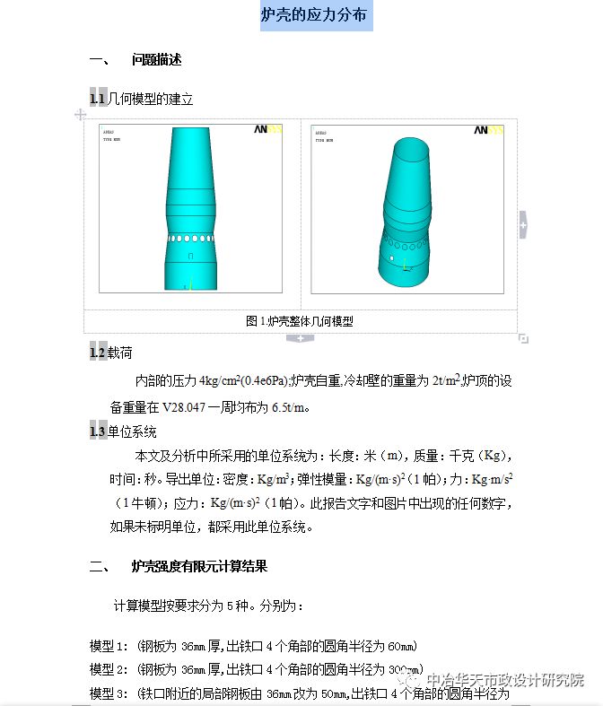

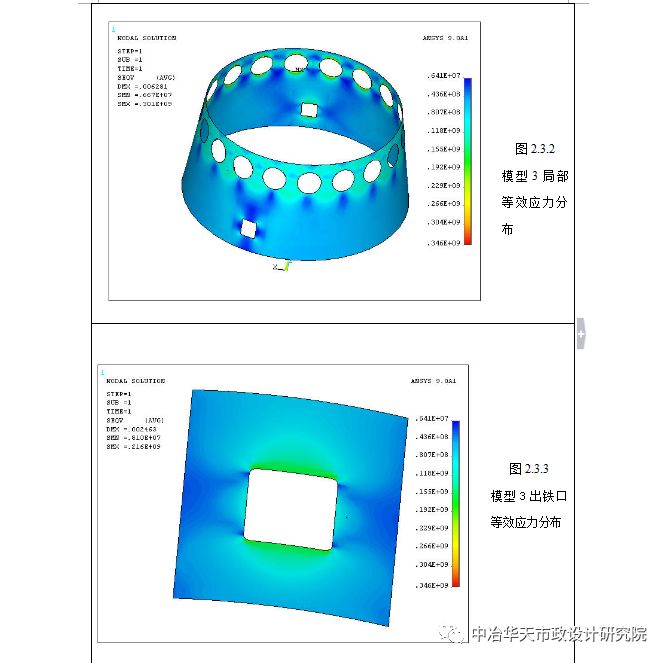

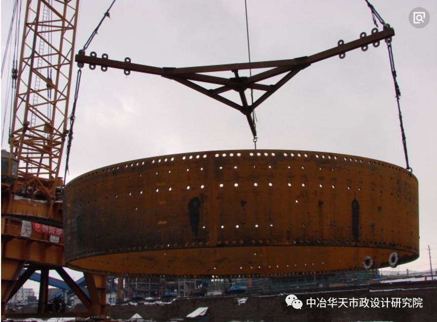

现代化高炉广泛使用焊接的钢板炉壳,炉壳的作用是固定冷却设备,保证高炉砌体牢固,密封炉体,承受炉顶载荷。炉壳除承受巨大的重力外,还要承受热应力和内部的煤气压力,有时要抵抗崩料、坐料甚至可能发生的煤气爆炸的突然冲击,因此要有足够的强度。炉壳外形尺寸应与高炉内型、炉体各部厚度、冷却设备结构形式相适应。

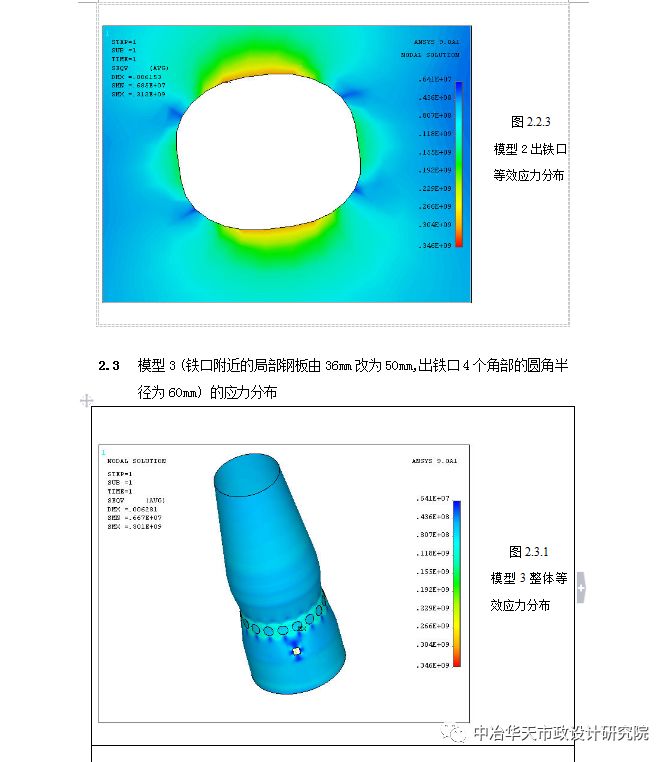

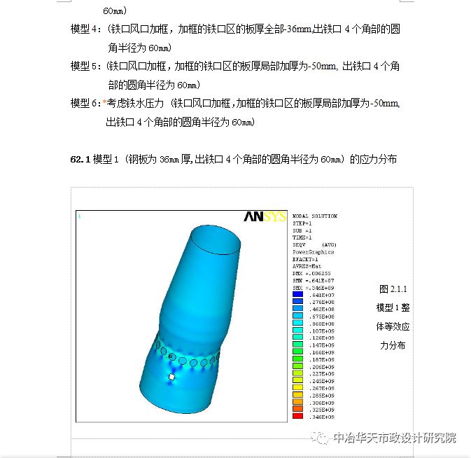

由以上应力分布图得到最大应力及位置见下表。
炉壳最大应力及位置
模型编号
几何尺寸
最大等效应力
位  置

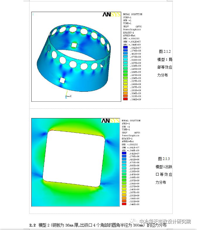

钢板为36mm厚,出铁口4个角部的圆角半径为60mm
346MPa
位于出铁口的圆角部位

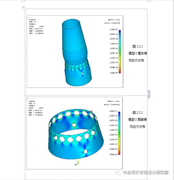

钢板为36mm厚,出铁口4个角部的圆角半径为300mm
313MPa
位于出铁口的圆角部位
出铁口附近的局部钢板由36mm改为50mm,出铁口4个角部的圆角半径为60mm
301MPa
位于风口的部位。出铁口局部加厚后最大应力下降为216MPa
4

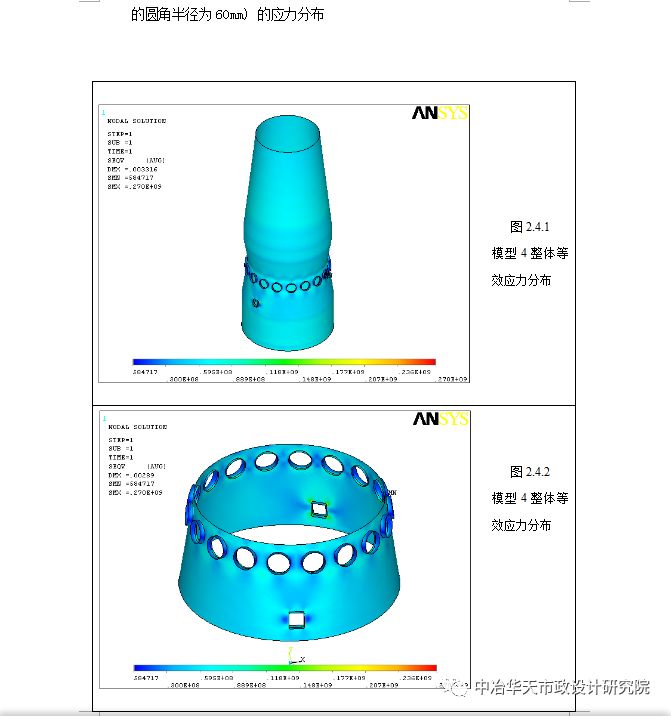

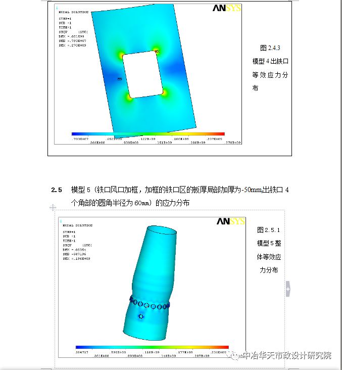

出铁口风口加框,加框的铁口区的板厚全部-36mm,出铁口4个角部的圆角半径为60mm
270MPa
位于出铁口的部位
5
出铁口风口加框,加框的铁口区的板厚局部加厚为-50mm,出铁口4个角部的圆角半径为60mm
196MPa
位于出铁口的套筒上与炉壳连接的部位。出铁口局部加厚后最大应力下降为182MPa

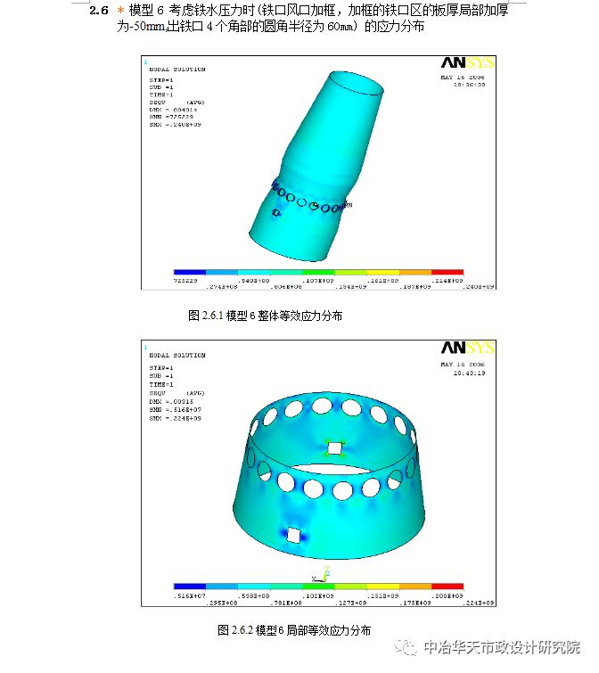

6*
考虑铁水压力 (铁口风口加框,加框的铁口区的板厚局部加厚为-50mm,出铁口4个角部的圆角半径为60mm)
240MPa
位于出铁口的套筒上与炉壳连接的部位。出铁口圆角部位最大应力为224MPa。
