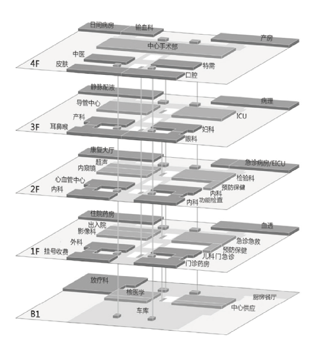

某大型综合医院门诊医技楼一级流程示意图
门诊各科一般以共享大厅为中心,中心设置主要公共服务部分——挂号收费处、药局、公共电梯、公共卫生间等。围绕大厅和医疗街,各个尽端设置不同科室。交通及公共部分醒目,便于寻找,同时从中心到各科室路线最短。各科室位于不同的尽端,不互相穿越,管理方便,类似于航站楼或鱼骨式。
