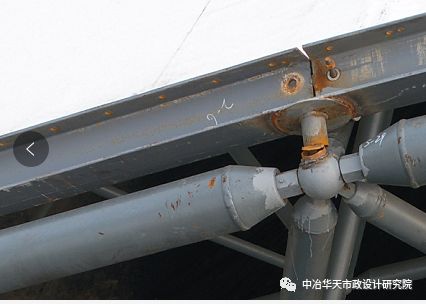

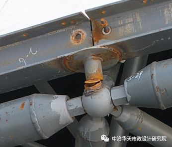

设计对有关节点的受力要非常的清楚,同时要仔细查阅他们的加载情况
特别是节点区域的拉力平衡问题,如图中所示没考虑力的平衡,导致支座拉断
最好的办法是设计过程中让膜结构公司提前参与计算。这样膜结构公司专业人员可以及时提醒设计中的不合理之处,最重要的是设计人员可以随时请教膜结构专业人员,也可以对他们的设计提出优化方案。
