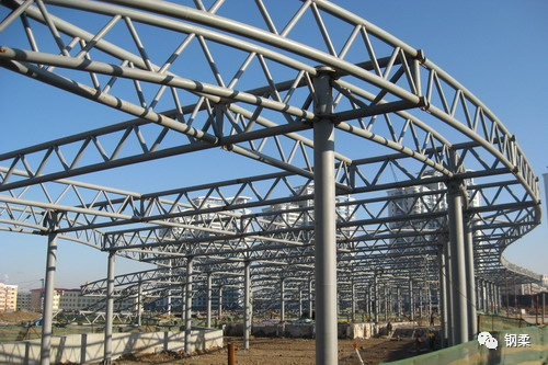

管桁架是指用圆杆件在端部相互连接而组成的格子式结构。桁件使桁架结构用料经济、结构自重轻,易于构成各种外形以适应不同的用途,譬如可以做成简支桁架、拱、框架及塔架等。
(二)管桁架的特点
    管桁架结构与网架结构相比,管桁架结构省去下弦纵向杆件和网架的球节点,可满足各种不同建筑形式的要求,尤其是构筑圆拱和任意曲线形状比网架结构更有优势。其各向稳定性相同,节省材料用量。钢管桁架结构是在网架结构的基础上发展起来的,与网架结构相比具有其独特的优越性和实用性,结构用钢量也较经济。
与传统的开口截面(H型钢和I字钢)钢桁架相比,管桁架结构截面材料绕中和轴较均匀分布,使截面同时具有良好的抗压和抗弯扭承载能力及较大刚度,不用节点板,构造简单。最重要的是管桁结构外形美观,便于造型有一定装饰效果。管桁架结构整体性能好,扭转刚度大且外表美观,制作、安装、翻身、起吊都比较容易;由冷弯薄壁型钢制作的钢管屋架,具有结构轻、刚度好、节省钢材,并能充分发挥材料强度等优点,尤其是在由长细比控制的压杆及支撑系统中采用更为经济。目前采用这种结构的建筑物基本属于公共建筑。该结构具有造型美观(可建成平板形、圆拱形、任意曲线形)、制作安装方便、结构稳定性好、屋盖刚度大、经济效果好等特点。

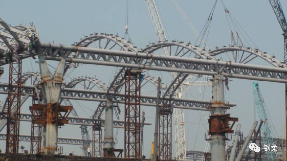

桁架是指由杆件在端部相互连接而组成的格子式结构,管桁架即是指结构中的杆件均为圆管杆件。桁架中的杆件大部分情况下只受轴线拉力或压力,应力在截面上均匀分布,因而容易发挥材料的作用,这些特点使得桁架结构用料经济,结构自重小。易于构成各种外形以适应不同的用途,譬如可以做成简支桁架、拱、框架及塔架等,因而桁架结构在现今的许多大跨度的场馆建筑,如会展中心、体育场馆或其他一些大型公共建筑中得到了广泛运用。

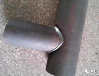

(四)管桁架的加工

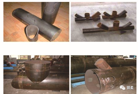

大部分桁架结构中的杆件均在节点处采用焊接连接,而在焊接之前,需预先将要焊接的各杆件焊缝形状进行腹杆及弦杆的下料切割,这就需要对腹杆端头进行相贯线切割及弦杆的开槽切割。相贯线的加工,传统工艺方法一般采用人工放样、手工气割和砂轮打磨坡口。这种加工方法尺寸精度低,坡口质量差,且加工速度慢,已无法满足工程需要。随着科学技术的发展,目前已经出现了五维和六维数控加工设备,只需技术人员采用专用实体编辑软件,得出相贯面原始数据后,传输到切割设备的计算机上,即可对管子进行全自动等离子或火焰切割,相贯线与坡口一次成形。此种加工方法精度和外观质量都较好,杆件的长度误差可以控制在1mm以内,坡口平滑光洁,无需打磨即可直接组焊。
图片 图片
图片对于矩形钢管可分为正方形钢管和长方形钢管,正方形钢管可用六维数控相贯线切割机加工,其加工方法与圆钢管相贯线加工相同。而长方形钢管的相贯线加工还没有专门的数控相贯线加工设备,一般采用半自动切割或手工切割。当用手工切割时,首先由技术人员在计算机上按1:1放样,然后工人按1:1制作样板,按样板划线后进行切割。采用半自动切割机进行切割的工艺,工艺流程如下:

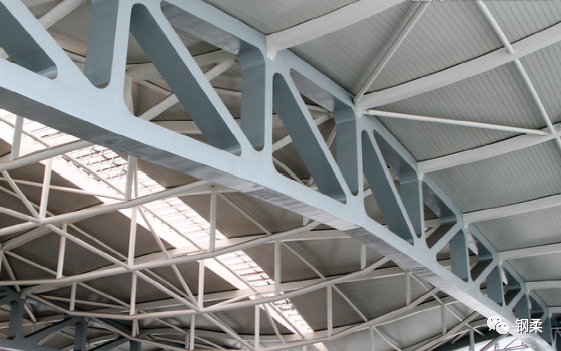

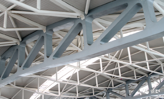

C-C型桁架:主管和支管均为圆管相贯,相贯线为空间马鞍型曲线,是目前国内应用最为广泛的一种。
R-R型桁架:主管和支管均为方钢管或矩形管相贯,是目前国外应用最为广泛的一种。
图xxx  重庆江北机场屋面矩形桁架(主桁架)
R-C型桁架:矩形截面主管和圆形截面支管相贯。
图xxx  重庆江北机场屋面R-C型桁架(次桁架)

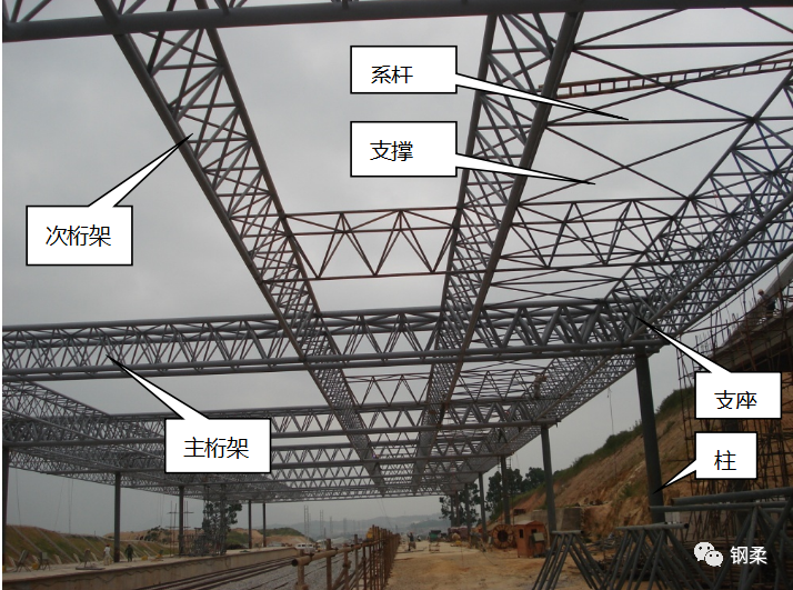

三、管桁架的组成
    单榀管桁架由上弦杆、下弦杆和腹杆组成。
管桁架结构一般由主桁架、次桁架、系杆和支座共同组成。
图xxx  晋江火车站站台雨棚
