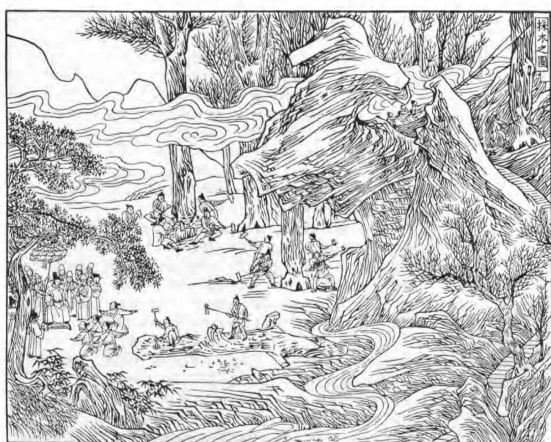

采木之图——16世纪时明代出版物《王公忠勤录》中的插图,图中表现出在官方监督之下的伐木情况

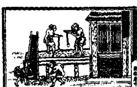

《尔雅》古代版本的插图“大版谓之业”,表示了“版筑”的情况。

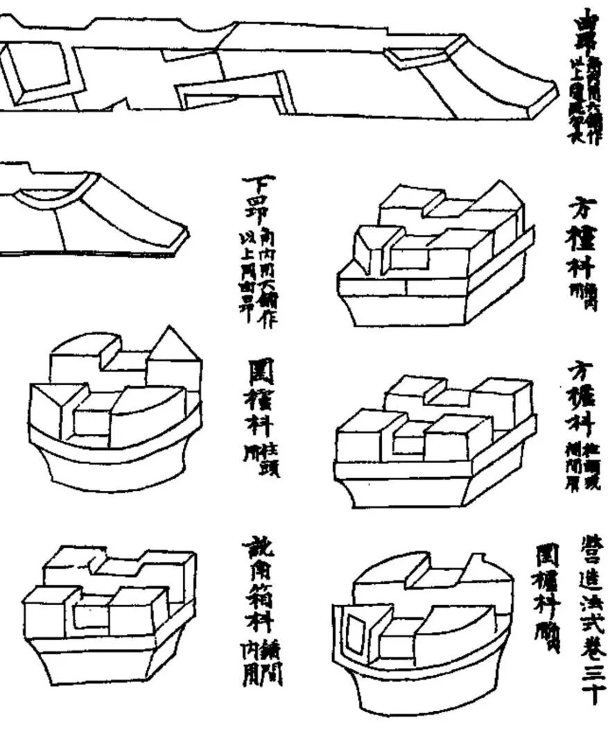

中国建筑木构架梁柱间的“节点”(joint)很早就发展为“卯接”(秦汉时用金釭加固接点说明“卯接”尚未完善),“卯口”的构造是十分精巧和复杂的,互相之间的尺寸大小必须完全吻合。这种发展可以说主要是由“装配”式的施工方法而引起,因为只要准确地装嵌进去,高空中就不必再多造其他的工作。同时,反过来又证明了木构杆件非预制不可,因为复杂的“卯口”构造无法在高空中加工,非在地面上证明制作无误后才能使用。
《营造法式》卷三十“绞割铺作供昂科等所用卯口第五”
的插图之ー
因为所有的构件都采用“预制”的方法,构件的大小和长度就必须预先准确地决定,不能等待“立架”后才作修正。古代很早就懂得利用比例作图的方法来决定构件的长度,《营造法式》上“举折”之制就对这件事情做出了说明:“举折之制先以尺为丈,以寸为尺,以分为寸,以厘为分,以毫为厘,侧画所建之屋于平正壁上,定其举折之峻慢,折之圆和,然后可见屋内梁柱之高下,卯眼之远近。今俗谓之定侧样,点草架。”
