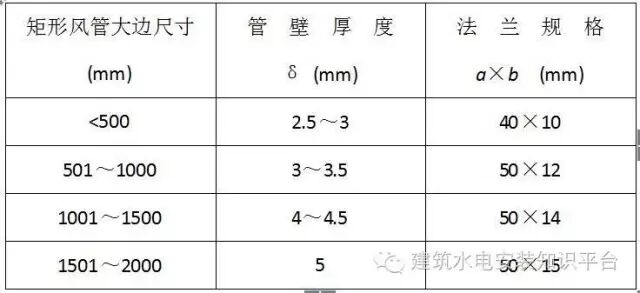

    3.3  玻璃钢风管和配件的壁厚及法兰规格应符合表4-1的规定。
玻璃钢风管和配件壁厚及法表规格  4-1

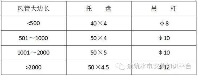

    3.8.3  支吊托架形式及间距按下列标准执行:
    风管大边≤1000mm    间距<3m(不超过)
    风管大边>1000mm     间距<2.5m(不超过)
    3.8.4  因玻璃钢风管是固化成型且质量易受外界影响而变形,故支托架规格要比法兰高一档(见表4-2)以加大受力接触面。
 支托架规格(mm)表4-2
    3.8.5  风管大边大于2000mm,托盘采用5#槽钢为加大受力接触面。要求槽钢托盘上面固定一铁皮条,规格为100mm(宽)×1.2mm(厚),见图4-9。
