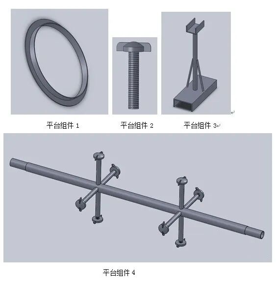

如上图所示,
组件1:为圆形∠40角钢法兰,角钢法兰固定卷圆后风管,角钢法兰尺寸与圆形风管尺寸一致。
组件2:为圆头螺丝M20,根据焊接风管尺寸调整螺丝的螺纹长度,利用圆头螺丝顶紧与钢板的接触。螺丝头的自身强度及压缩强度满足到支撑人防薄钢板圆形风管施焊时不变形。
组件3:为平焊施焊平台的支撑支架,其支撑起人防薄钢板圆形风管使其悬空,避免圆形风管和地面及外部环境的接触,防止由于外部接触、碰撞、挤压造成的圆形风管变形。
组件4:为通用规格内支撑架。DN50钢管做中心轴,DN25钢管分别向四个对称方向做内支撑垂直于中心轴焊接固定;另外内支撑钢管尾部带内螺纹与圆头M20螺丝组合而成。
工作原理:将薄钢板卷圆置于固定平台内支撑件上,利用两个角钢法兰固定住卷圆后风管,角钢法兰卡箍尺寸与圆形风管尺寸一致。通过旋转内支撑件上四支螺丝螺纹长度,使圆头螺丝顶紧与钢板的接触。从而能够保证管道尺寸的正确,避免施焊过程中,管道变形走位,保证焊后风管的圆柱度。此外,根据需要焊接圆形风管的尺寸,只需要调整四支螺丝螺纹的旋转长度即可,所以该施焊平台能适用各种规格尺寸的薄钢板圆形风管焊接。
