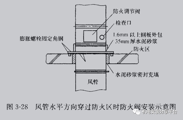

防火阀是通风与空调系统中的安全装置,要保证在火灾时起到关闭和停机的作用。
a)防火阀有水平、垂直、左式和右式之分,安装时应根据设计图纸要求进行;
b)易熔件应为批准的正规产品,检验以水浴中测试为主。其熔点温度应符合设计要求,允许偏差为2℃,易熔件应设置在阀板迎风面,在安装前应试验阀板关闭是否灵活和严密,为防止损坏,易熔件应在安装工作完成后再装。易熔片应在系统安装后,试运转之前再安装,以防止防火阀易熔片脱落。

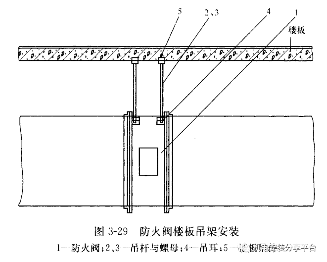

c)防火阀直径或长边尺寸大于等于630mm时,要设独立支吊架,且必须采用双吊。吊装要牢固可靠,防止阀体转动,零件卡涩失灵。安装后的防火阀横平竖直,不得歪扭。

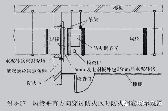

d)风管垂直或水平穿过防火分区时,其防火阀安装的方法见下图

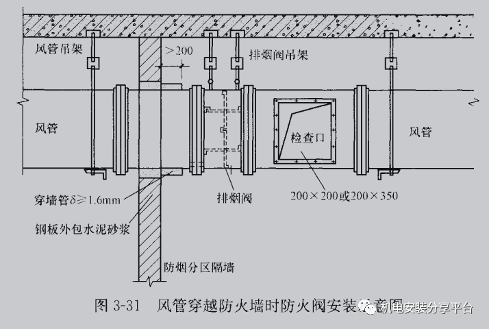

e)风管穿越防火墙时防火阀的安装。

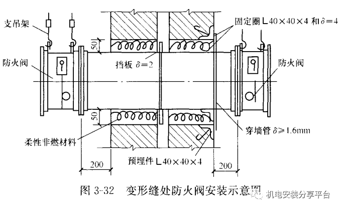

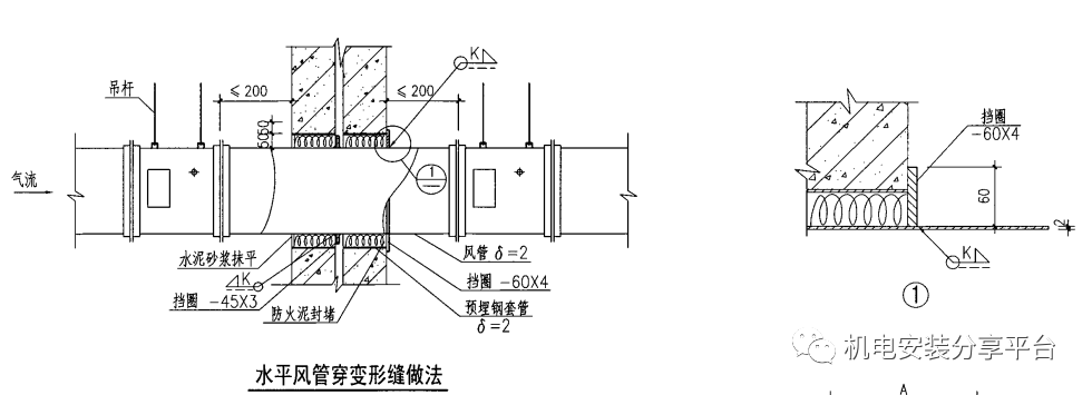

f)变形缝处安装防火阀时,要求穿墙风管与墙之间保持50mm距离,并用柔性非燃材料充填密封,保持一定的弹性。

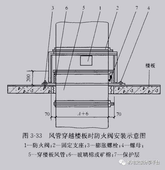

g)风管穿越楼板防火阀安装时,要求穿越楼板的风管与楼板的间隙用玻璃棉或矿棉板填充,外露楼板上的风管用铁丝网和水泥砂浆抹保护层。
