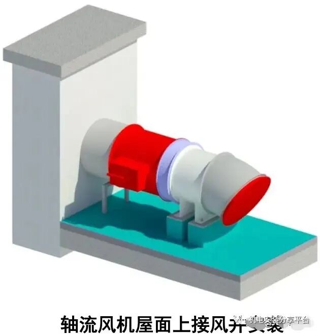

轴流风机在屋面上(接风井)安装做法
发布于:2022-10-21 15:49:21 来自:暖通空调/通风排烟 [复制转发]
知识点:接风井
来源:网络,如有侵权,请联系删除

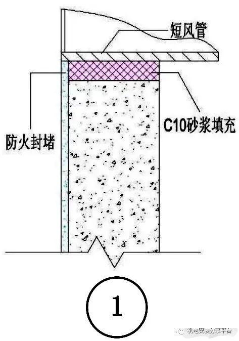

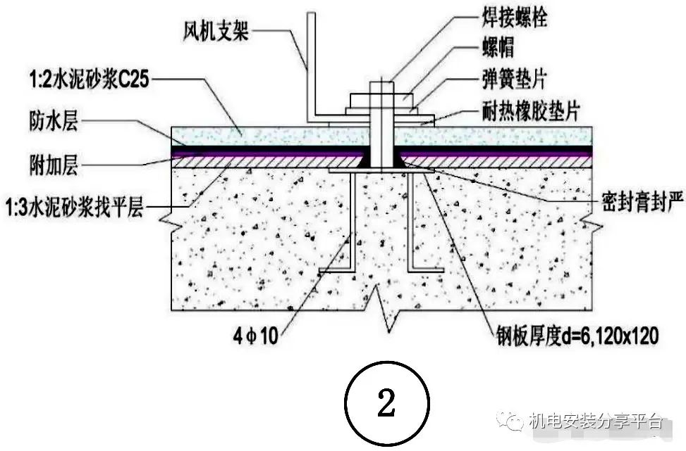

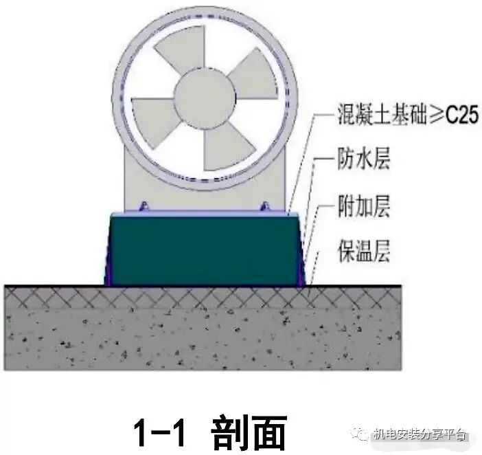

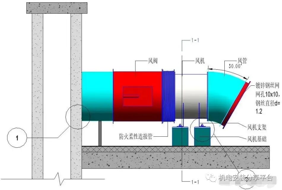

1、当风机支架的侧面固定螺栓距离≤55cm,风机基础可以做成一个整体;
2、混凝土基础中的钢筋保护层厚度为3cm,基础高度≥35cm(完成面);
3、基础安装平面要求平整光洁;
4、胀锚螺栓及焊接螺栓要根据风机型号进行选择;
5、风管出风井处设支架。
