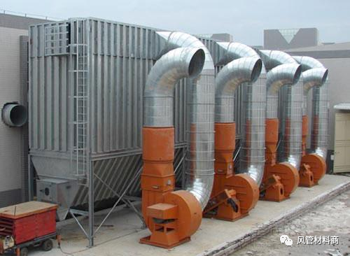

二、除尘器的安装主控项目验收要求(7.2.6):
1.产品的性能、技术参数、进出口方向应符合设计要求。
2.现场组装的除尘器壳体应进行漏风量的检测,在设计工作压力下允许漏 风量应小于5%,其中离心式除尘器应小于3%。
3.布袋除尘器、静电除尘器的壳体及辅助设备接地应可靠。
4.湿式除尘器与淋洗塔外壳不应渗漏,内测的水幕、水膜或泡沫层成形应 稳定。现场组装的除尘器在安装完毕后,应进行机组的漏风量测试,本条对设计工作压力下除尘器的允许漏风率做了规定。
检查数量:按Ⅰ方案。
检查方法:依据设计图纸核对,观察检查和查阅测试记录。
三、除尘器的安装一般项目验收要求:(7.3.11)
1.除尘器的安装位置应正确,固定应牢固平稳,除尘器安装允许偏差应符 合表7.3.11的规定。
2.除尘器的活动或转动部件的动作应灵活、可靠,并应符合设计要求。
3.除尘器的排灰阀、卸料阀、排泥阀的安装应严密,并应便于操作与维护 修理。
检查数量:按Ⅱ方案。
检查方法:尺量、观察检查、查阅施工记录。
除尘器安装位置正确,可保证风管镶接的顺利进行。除尘器的组装质量与除尘效率有着密切关系,因此条文对除尘器安装的允许偏差和检验方法做了具体规定。除尘器的活动或转动部位为清灰的主要部件,故强调其动作应灵活、可靠。
    除尘器的排灰阀、卸料阀、排泥阀等式系统的重要部件,安装应严密,否则易产生粉尘泄漏,污染环境和影响除尘效率。

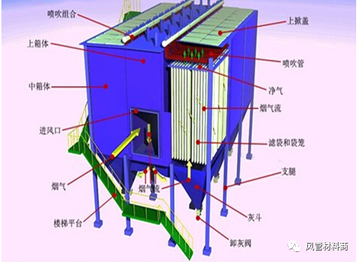

五、对现场组装布袋除尘器验收要求(7.3.13):
1.外壳应严密,滤袋接口应牢固。
2.室反吹袋式除尘器的滤袋安装应平直。每条滤袋的拉紧力应为30N/m(+/-5N/m,与滤袋连接接触的短管和袋帽不应有毛刺。
3.机械回转扁袋袋式除尘器的旋臂,转动应灵活可靠;净气室上部的顶盖密 封不漏气,旋转应灵活,不应有卡阻现象。
4.脉冲袋式除尘器的喷吹孔应对准文氏管的中心,同心度允许偏差应为2mm。
对现场组装的布袋除尘器的验收,主要应控制其外壳、布袋与机械落灰 装置的安装质量。
检查数量:按Ⅱ方案。
