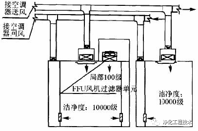

药品生产厂房洁净区百级区面积较小,通常与万级洁净区同属一个工艺流水线,与万级洁净区温、湿度要求相同,运行班次相同,百级洁净区温、湿处理与补充新风,可以与其万级洁净区同筹考虑,如图1所示,采用一套组合空调器处理万级区和百级区空调系统送风。
图1
百级区应考虑FFU(Fan Filter Unit)风机发热量,适当加大换气次数,平衡百级区与万级区房间的温、湿度,各个房间工艺设备的发热量、散湿量也同样考虑。
此种处理方式,有如下优点:①空气处理系统简单。避免百级区再另设一套小型空气处理系统或新风处理系统。②避免在百级竖风道内设干盘管,也避免了因设干盘管引起的一系列问题,比如干盘管冷源问题,因为这里干盘管需冷冻水量很少,一般不足2m3/h,又不宜直接采用空调系统冷冻水(7-12℃水),因为水温太低,可引起结露,污染百级区竖风道环境;装干盘管后引起FFU系统风机压头不足,需再加压等问题。工程实践证明,采用此种空气处理方式,效果较好。百级区的温、湿度、正压值、洁净度都能得到较好的保证。整个流水线,万级区和百级区为一套空调系统,同时运行,统一控制,统一调节温、湿度,简便、可靠性高。

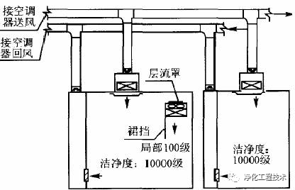

第二种方式。百级区上部设静压箱,顶棚满布高效过滤器(满布率应≥65%)如图2,采用循环风机,从百级区竖风道进风,加压后送入静压箱,通过顶棚高效过滤器,送入室内。
图2
此种方式有如下优点:①百级区造价较FFU系统低;②能够较好的控制循环风系统噪声。药品生产厂房百级洁净区面积较小,循环风量多在50000m3/h以内(保证50m2百级区)。实际工程中可采用多台循环风机加压,控制循环风机全压在420Pa以内。这样,采用小功率风机,减小风机本身噪声,并通过在风机进、出口风管上安装消声器等措施,能有效控制百级区噪声。本人设计的深圳某医药企业生物工程车间冻干粉针流水线,百级区灌封间面积为4.5m×6.6m,采用上述方式处理百级区循环风,选用3台离心风机作循环风机箱,设在灌封间隔壁冻干机房内(冻干机房为非洁净区,消声器也设在冻干机房内),风量9600m3/h·台,全压405Pa,噪声66dB(A),通过在风机箱内贴吸声材料,在风机进、出口风管安装消声器,控制风管内风速等控制噪声措施。百级区内静态噪声62dB(A),达到规范要求。至今经过2年多的运行,效果良好。
此方式的缺点是设置循环风机箱及处理噪声,需要较大的空间,而通常百级区周围风管都比较密集,需要精心布局。此方式百级区上部静压箱相对百级区室内为正压,顶棚高效过滤器与吊架间的渗漏,为静压箱流向室内,直接影响百级区洁净度。对施工质量要求较高。

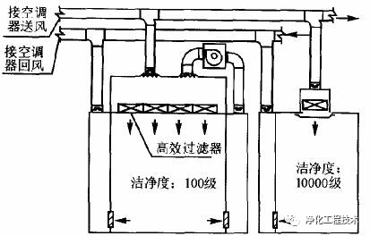

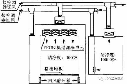

第三种方式,万级区洁净房间内含局部百级区。此种情况在药品生产厂房洁净区内也比较多见。这种情况,局部百级区面积一般在10m2以内。可以利用万级净化空调系统送风控制室内温、湿度,补充新风。在局部百级区加大循环风量。循环风处理方式可以采取前述方式一,即在局部百级区吊顶内作静压箱,百级区范围内满布FFU,利用FFU处理循环风,如图3。循环风处理方式也可采取前述方式二,即在局部百级区吊顶内作静压箱,百级区范围内满布高效过滤器,利用循环风机加压,如图4。

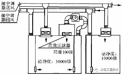

为了提高局部百级区气流垂直层流效果,可以根据现场工艺设备高度及操作要求,适当降低局部百级区吊顶,或在洁净区吊顶下直接拼装百级层流罩,并在百级区边界处装抗静电塑料裙挡,如图5。

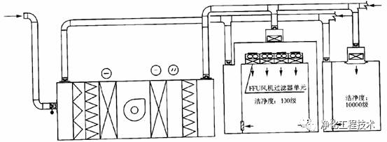

百级区循环风回风方式可以采取格栅地板回风,如图6,或侧墙下部回风。如图1至图5。
图6
格栅地板回风方式,室内气流垂直层流效果好,但需要在格栅回风地板下设回风静压箱(约500mm~800mm高),一般采取降低百级区地坪。但在实际实施中,降低百级区地坪往往难以与周围洁净区房间协调,难度较大,造价升高。
药品生产厂房百级区面积较小,通过合理布置侧墙下回风口一般能满足百级区气流垂直层流要求,施工方便,造价较低。有关资料表明,采取房间两对侧墙下部回风,当房间宽度小于3m时,房间垂直层流气流可以到达地坪上0.3m处。实际实施时,可以采取在百级区四面侧墙下布置回风口。若房间宽度较大,可以采取在房间中央增设回风竖井,在竖井四面布置侧回风口,减少房间对侧墙回风口间距,保证房间气流垂直层流效果。
