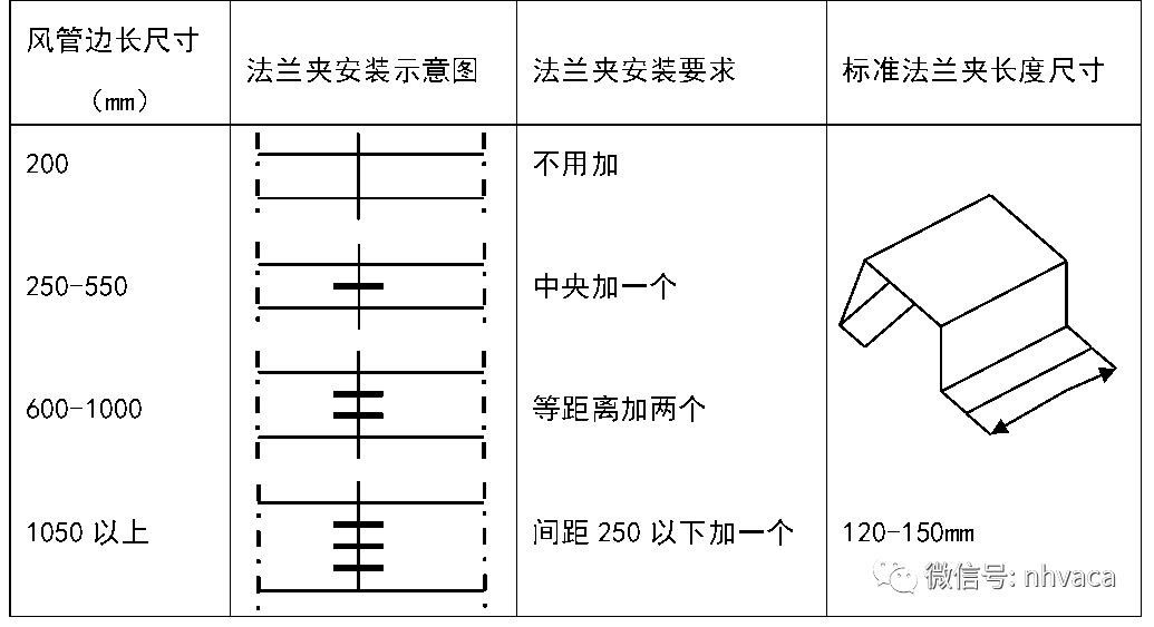

2.2共板法兰风管制作安装步骤如下图:

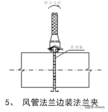

2.3风管的密封
(1)共板法兰风管应在法兰角处、支管与主管连接处的内外都进行密封。低压风管应在风管结合部折叠处向管内40~50mm处进行密封;高压风管还应在风管纵向咬口处及风管复合部进行密封。法兰密封条宜安装在靠近法兰外侧或法兰的中间。法兰密封条在法兰端面重合时,重合约30~40mm。
(2)共板法兰风管法兰4个法兰角连接须用密封胶密封防漏,  联合咬口离法兰角向下60mm的地方须用密封胶密封防漏,密封胶应设在风管的正压侧。
