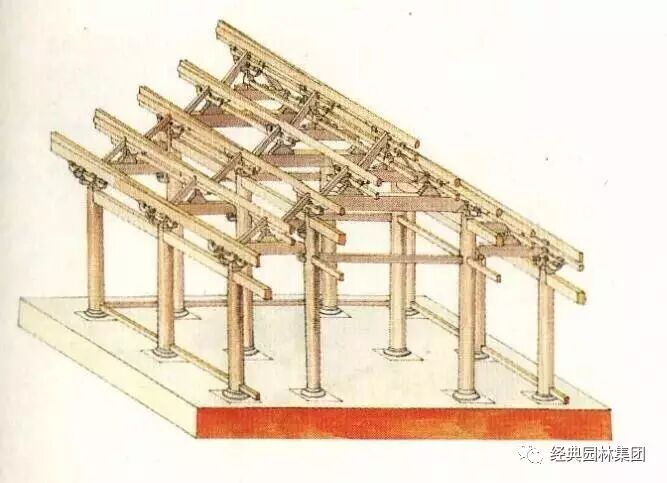

  抬梁式
抬梁式是在立柱上架梁,梁上又抬梁。
抬梁式构架图
  抬梁式木构架可采用跨度较大的梁,以减少柱子的数量,取得室内较大的空间。
  所以适用于古代汉族宫殿、庙宇等建筑。因此,抬梁式比较费木材。
抬梁式屋架细部
